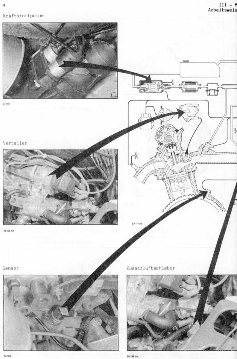

Penibel auf Falschluft prüfen, die sind da recht sensibel.
Ok, danke!
Zieht der denn während des Startvorgangs von wo anders Luft? Weil wie gesagt, nach ein paar Sekunden erhöhter Drehzahl halten fängt er sich und läuft rund.

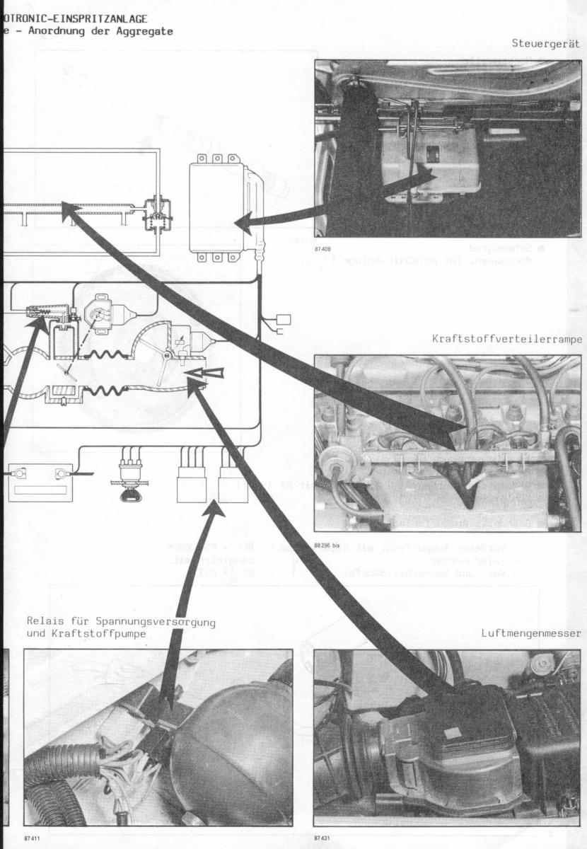

Ich würde die Batterie ein paar Minuten abklemmen damit die Anpassung im Steuergerät gelöscht wird. Wenn das nicht hilft, würde ich den Zusatzluftschieber reinigen.
5925ed1d854c0_36-04aXB0BX19GTi19TRIKatMotor-07-88-.jpg.eb599623b9fb0c58aca2f4800d845d0c.jpg
5925ed2d8c766_36-04bXB0BX19GTi19TRIKatMotor-07-88-.jpg.06294d0b0499d06e6a0fd02f1fb3f25a.jpg
Bearbeitet ( von Auto nom)
Batterie hatte ich natürlich genau aus dem Grund ab, das half nix. Aber der Tip - vor allem mit der Bebilderung! - ist super, da hab ich morgen was zu gucken! Werde berichten!
Aus welchem Buch stammt das? Ich hab hier nur den Haynes, prinzipiell ein tolles Buch, aber die Bilder da drin sind...also man (ich) braucht häufig viel Phantasie,  zu erkennen, was da abgebildet ist...
Das sind Seiten aus dem Werkshandbuch. Du kannst bei mir eine CD-Rom mit mehr als 3000 Seiten aus den originalen Unterlagen kaufen. Versandpreis 16,50 EUR, auf dem BX Treffen in Bracht für 10 EUR. Ich kann Dir gerne die kompletten Informationen zum DKZ Motor per E-Mail senden, dann hast Du die theoretische Grundlage um den Fehler zu finden.
