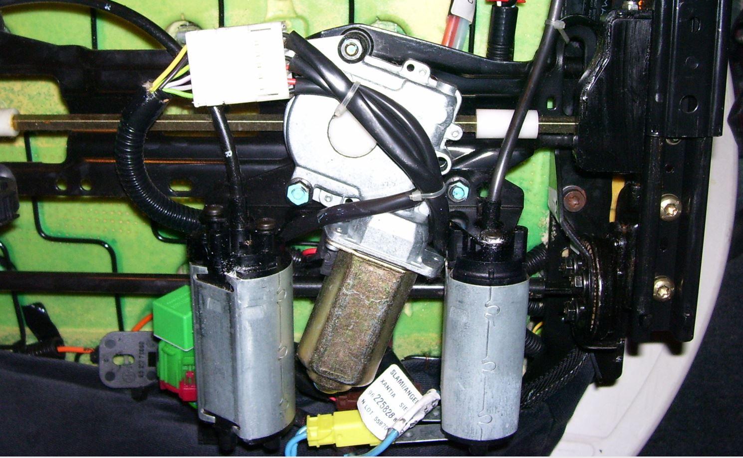

Ansicht von unten:
Die gebrochene Stange mit einem Schlüssel oder Nuß  packen und drehen, vielleicht geht das. Stückchenweise mit Motor und dann mit dem manuellen Antrieb, klingt nicht einfach.
Können diese weißen Buchsen so´ne Verbinder sein? Vielleicht kann man die Teile wieder verbinden,.... (Klemme, Schelle & Powerknete,...)

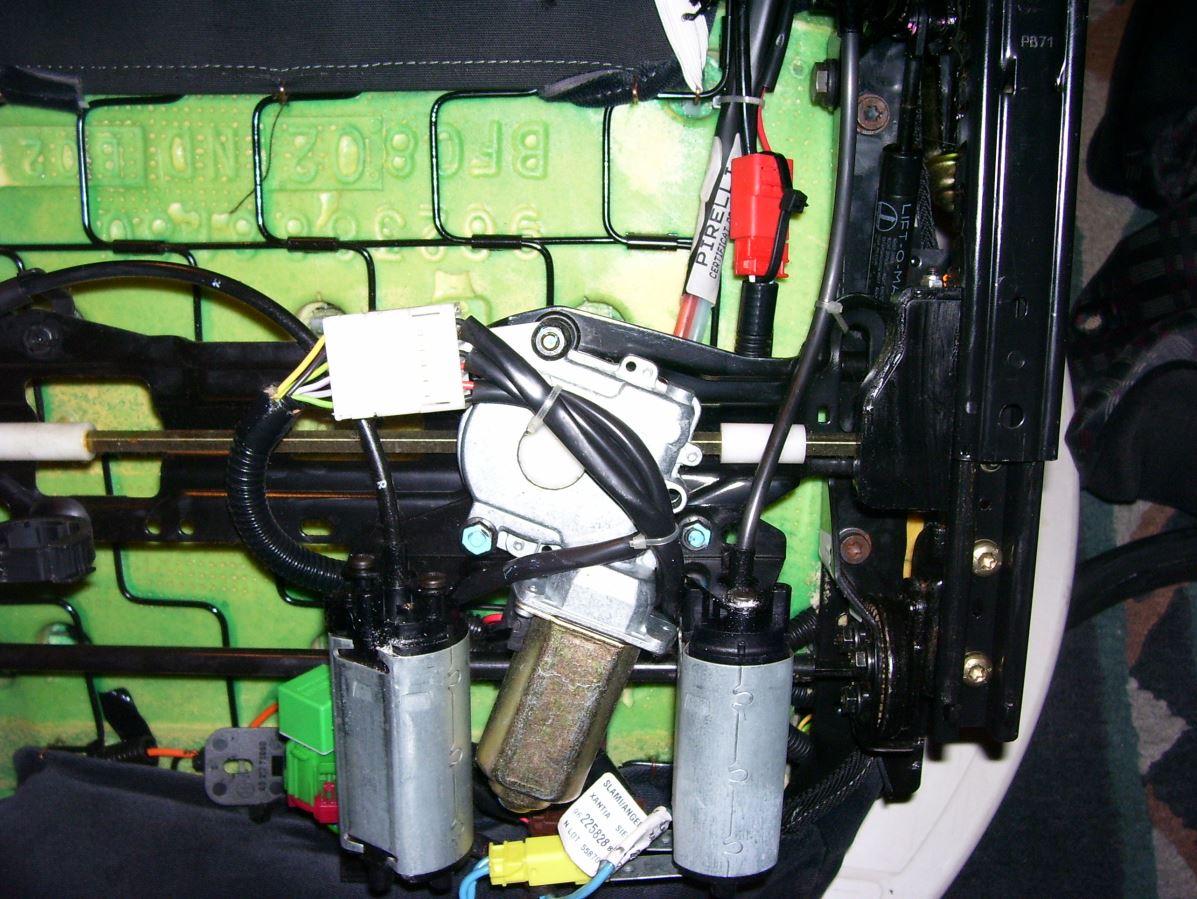

vor 9 Stunden, Dr.Jones sagte:
Kann man eventuell auch die Sitzflächen bei eingebauten Sitzen ausbauen?
Wenn der Sitz in genau der richtigen Stellung steht, dann könnte es gehen. Der Verstellrahmen ist mit dem Sitzrahmen, ich glaube mit 4 Schrauben fest. von unten  nach oben geschraubt. 2 der Schrauben einer Seite sieht man oben im Bild.
