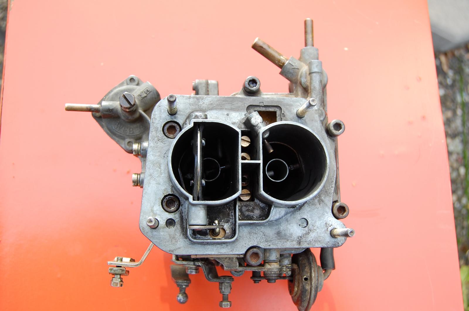

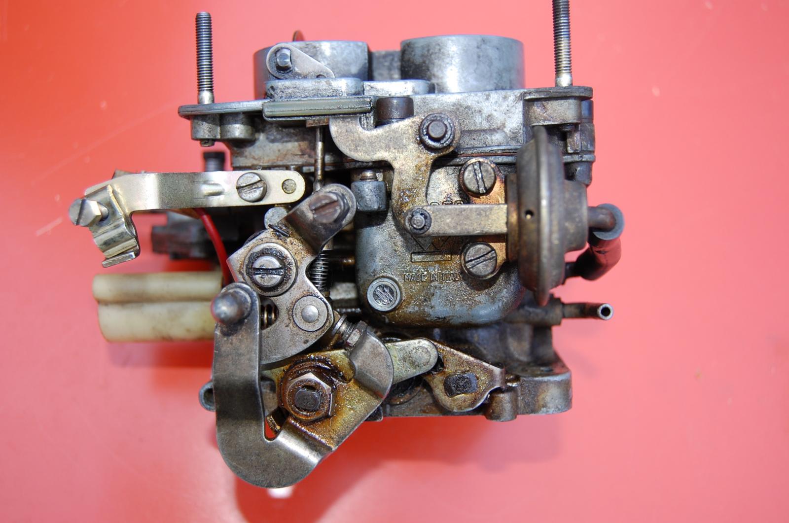

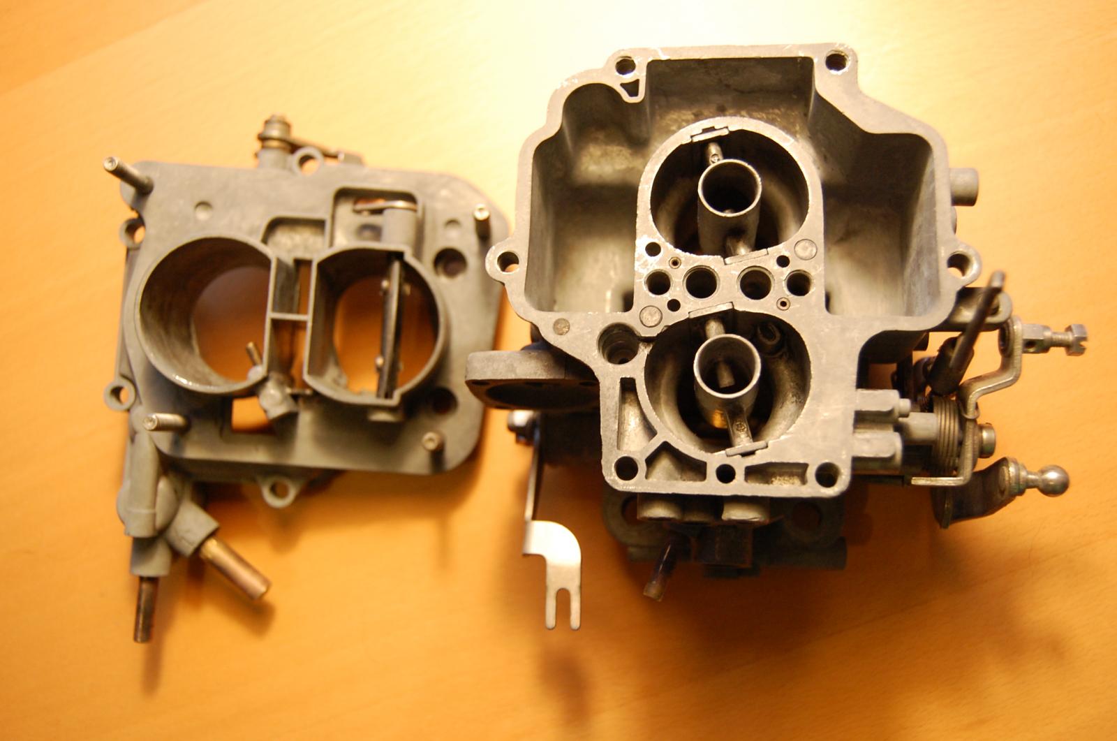

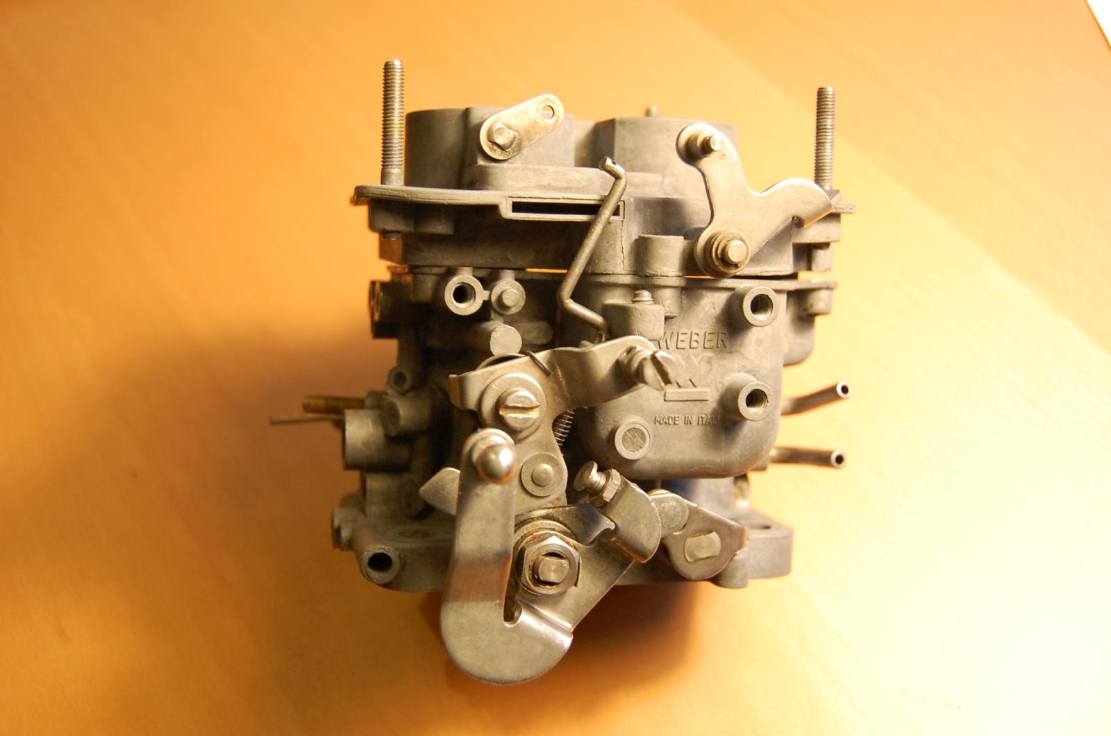

Ich habe mich heute mal mit dem Thema Unltraschallreinigung eines Vergasers (Weber 34 DMTR) befasst und finde das Ergebnis recht brauchbar ...

Auf den Bildern fehlt ein Filtereinsatz (bei der Entlüftung der Schwimmerkammer). Original ist da ein sehr feines Plastikgitter drin damit kein Müll mit dem Luftstrom in die Kammer kommt. Unmöglich so ein Teil lose zu finden aber man kann es aus etwas Messing und einem aufgeschnittenen billigen Benzinfilter selbst anfertigen.
... auf den Bildern fehlt so einiges an Teilen ... der Filtereinsatz war vorsichtshalber schon zur Seite gepackt. :)

sieht wirklich gut aus, das Ergebnis! Es würde mich mal interessieren, in welcher Flüssigkeit der Vergaser gereinigt wurde.
LG, Bert
Hallo Bert und danke sehr!
Das Ultraschallgerät ist von Emmi; die haben auch ein Reiniger-Konzentrat für Alu und Druckguss ... das habe ich verwendet. Den Vergaser vorher mit Bremsenreiniger (eher grob) gereinigt. Dann auseinander genommen und für ca. 1 Stunde ins Ultraschallbad. Das war denn recht verdreckt. Alles raus, den Vergaser im Korb mit einem kräftigen Wasserstrahl abgespritzt und das Wasser-/Reinigergemisch des Ultraschallbads erneuert ... dann den Vergaser nochmal eine gute halbe Stunde vor sich hin blubbern lassen im Ultraschall.
Danach den Vergaser mit Druckluft ziemlich intensiv und gründlich trockengepustet. Dabei haben sich auch noch ein paar Verschmutzungen verabschiedet.
Den Düsen und Mischrohren habe ich einen einstündigen Alleingang im Ultraschallbad gegönnt, bevor der Vergaser an der Reihe war.
