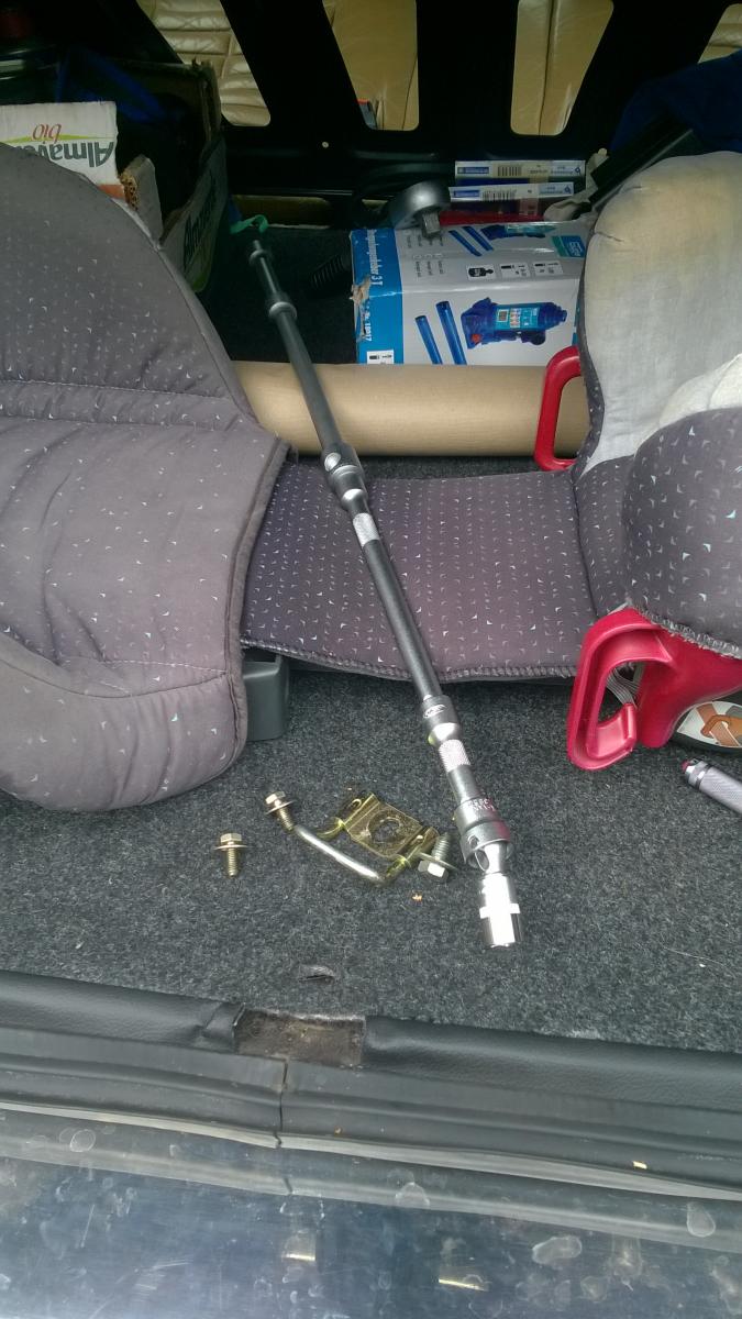

Mein Kofferraumschloss streikt. Nach Ausbau der Lehne und der Schlossfalle sehe ich nun das der Zugdraht so aussieht:
Ist das was abgebrochen oder ist der Draht nur rausgesprungen?

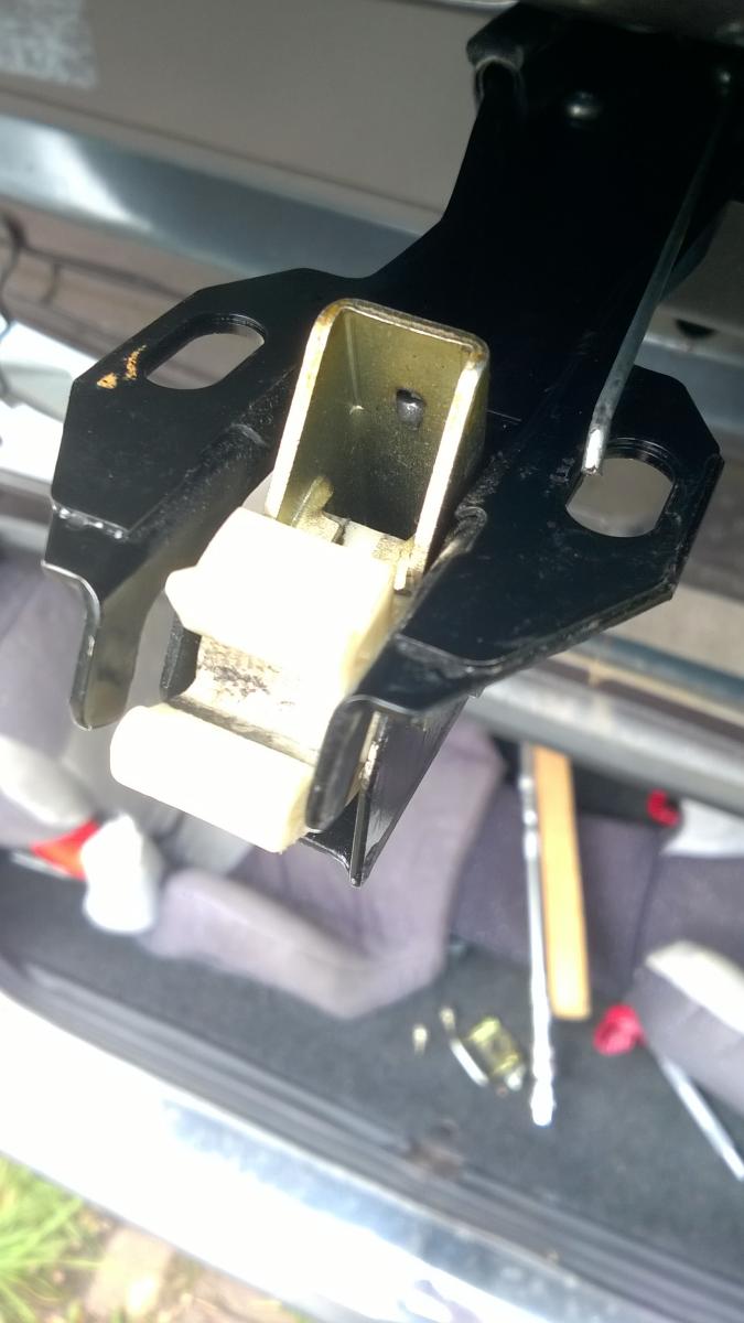

Für alle denen es auch mal passieren sollte. So gings am besten:
ja da ist was abgebrochen. Neuen Draht biegen oder einen gebrauchten einbauen denn auf Dauer ist es recht unpraktisch den Kofferraum immer mit der 13er Nuss zu öffnen
OK, Danke! Mal sehen wo es so was gibt.
