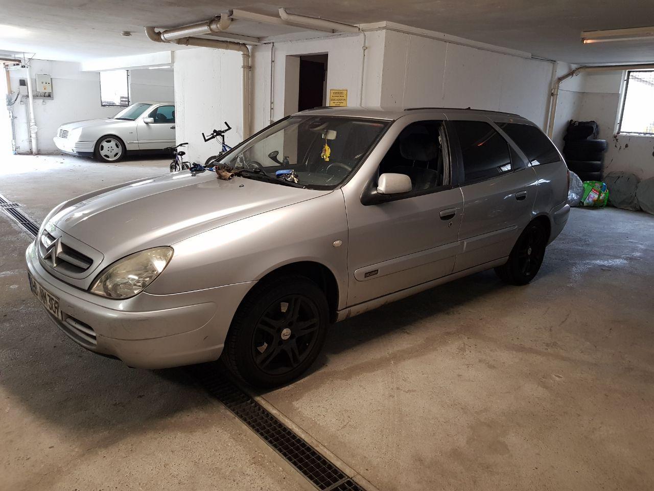

[Verkaufe] Xsara 2 Break // RFN 2.0 16v
Verkaufe unseren Xsara zum Schlachten oder wieder herrichten.
Ich bin Freitags normal nach Hause gefahren, wollte unsere Kids zum einkaufen einladen - da ist er ploetzlich verstorben.
Es kommt kein Sprit mehr an, die Pumpe bei 12V direktbestromen laeuft.
Der (un)Freundliche machte mir einen KVA von 1200Euro!  Getauscht werde muss wohl die Kraftstoffpumpe, das Pumpenrelais und die Abgasluftpumpe. I
ich habe den Wagen heute Unrepariert zurueck geholt, und den (un)freundlichen noch 220Euro fuer die Fehlersuche gegeben!
Daten zum Fahrzeug
HSN/TSN: 3001 /745
Ausstattung: Exclusive
Farbe: Silber
Motor: 2.0 16V RFN

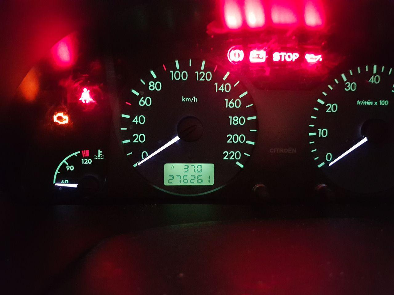

KM: 276261

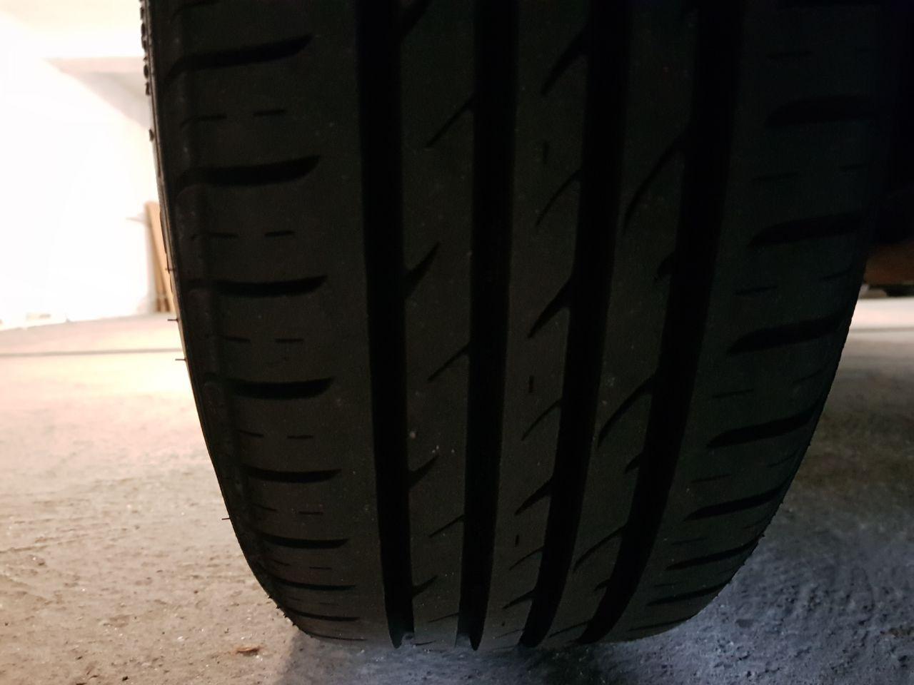

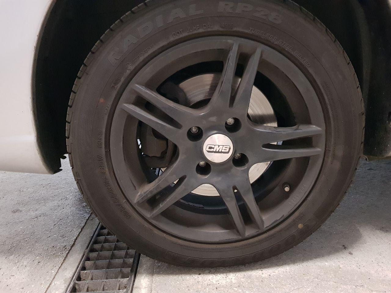

1 Satz Sommeraeder auf Alu ( 2 x Reifen 1Jahr alt ; 2x Reifen 2 Wochen alt !
1 Satz Winterraeder - kann ich nachliefern ( befinden sich im anderen Bundesland :D )
beide Kugelbolzen vor 2 Wochen erneuert.
Kupplung bei 230TKM
Standort: 71739
Ich haette den Xsara weitergefahren, jedoch habe ich hier keine Moeglichkeit zum selberschrauben und der KVA vom (un)freundlichen ist doch etwas heftig.
