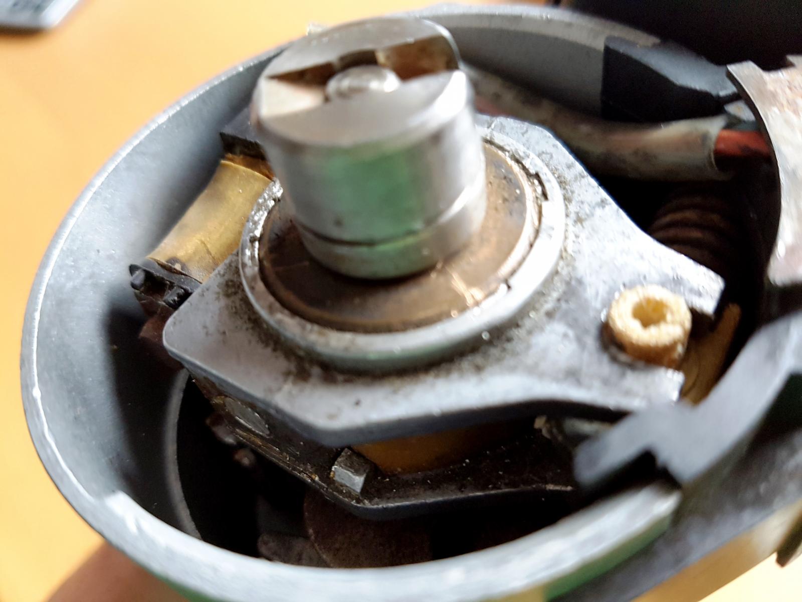

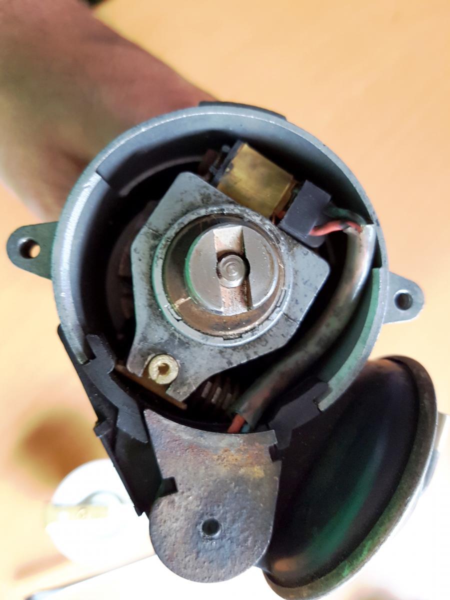

Ich habe jetzt über eine Stunde erfolglos versucht, die Unterdruckdose aus einem SEV-Marchal-Zündverteiler auszubauen ... ich finde den Weg nicht, die Kassette auszubauen, die die Unterdruckdose hält - oder die Unterdruckdose auf sonst einem Weg rauszubekommen, ohne die Kassette zu entfernen. Grummel!
Weiß von euch jemand, wie das geht? @wolfg84: Hast Du das bei Deinem 2400 GTi gemacht?

Danke an Thomas und Stefan: Von oben geht da zunächst gar nichts. Das Ritzel am unteren Ende des Zündverteilers muss ab (Stift mit einem Duchschlag o.ä. rausdrücken, dann löst sich das Ritzel), die Sicherungsscheibe lösen .... und dann lässt sich die Welle einfach nach oben herausziehen - und mit der Welle kommt auch die Kassette samt Unterdruckdose heraus.
