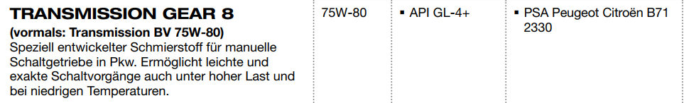

2. Juni 20215 J. Hallo Fred, Am 31.5.2021 um 00:51 schrieb ACCM Fred: Lt. Bedienanleitung Modell 1996 und Modell 1997 und für 1993: Das Getriebeöl "TOTAL Transmission BV 75W80" erfüllt API GL-4+. Es wurde von "Transmission Gear 8" abgelöst, das ebenfalls GL-4+ entspricht. Insofern habe ich keine Bedenken, das bereitliegende Mannol MTF 4 (SAE 75W-80 API GL 4) ins Getriebe zu schütten. Grüße Andreas

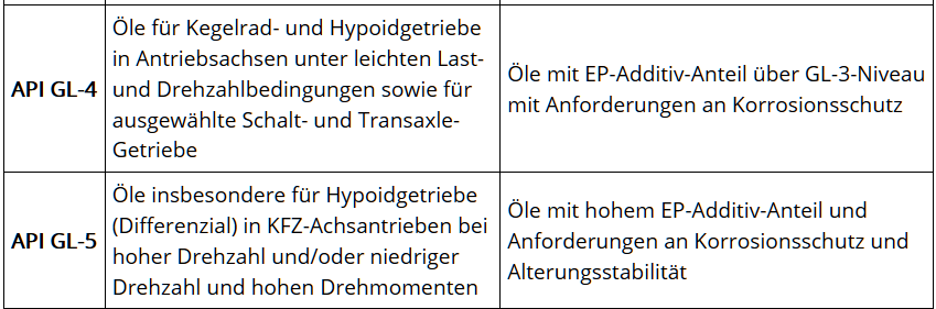

2. Juni 20215 J. Hallo Andreas, habe ich zwischenzeitlich auch gefunden (Total - Ölkatalog aus 2015): Interessant ist auch, daß ich kein 75W-80 mit API-GL-5 von Total finde und die Klasse GL-4+ anscheinend garnicht genormt ist. GL-4+ könnte bedeuten, daß das Öl zwischen GL-4 und GL-5 liegt, also mehr Additive ´drin hat als normales GL-4. Gut dass wir das mal wieder aufgewühlt haben. Muß diesen Sommer auch noch mal Getriebeölwechsel machen. Grüße Fred
