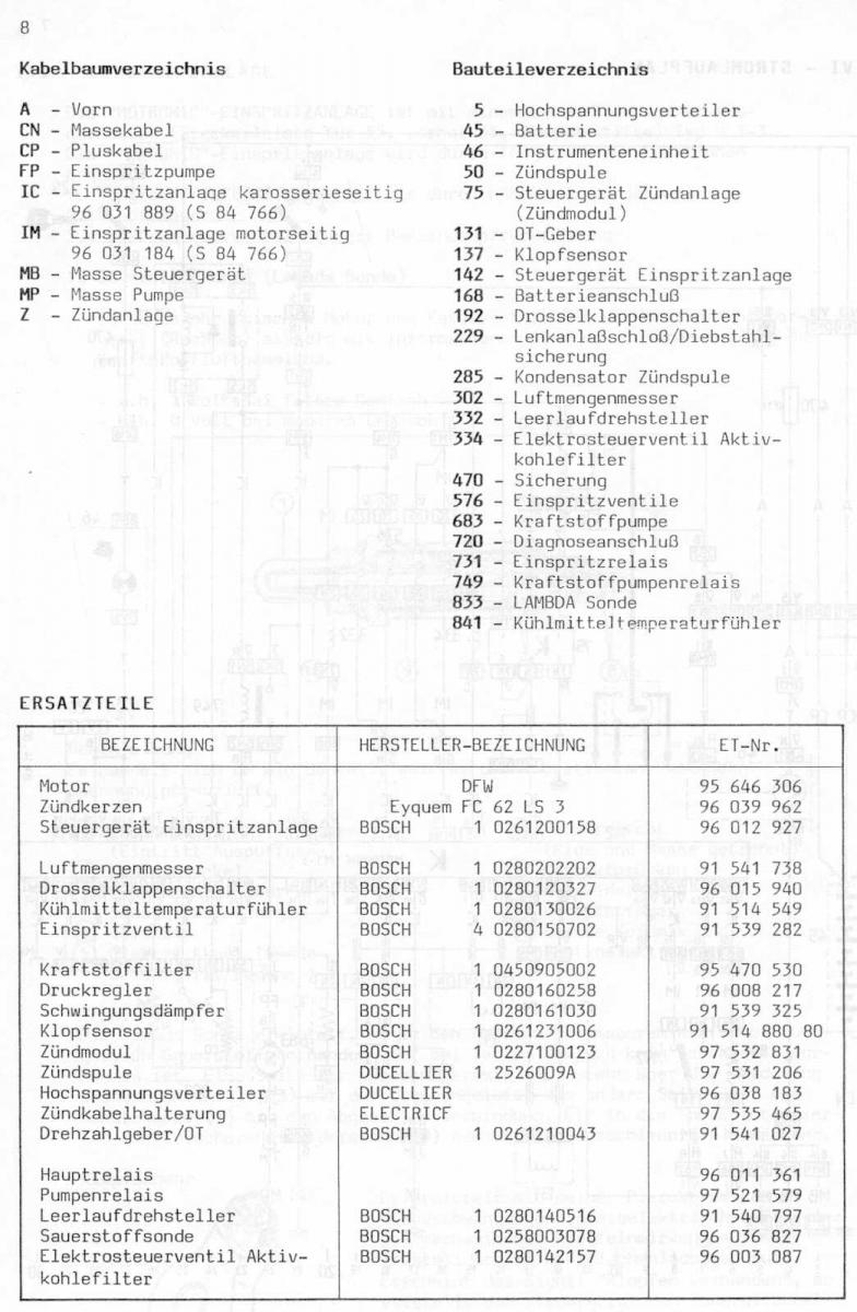

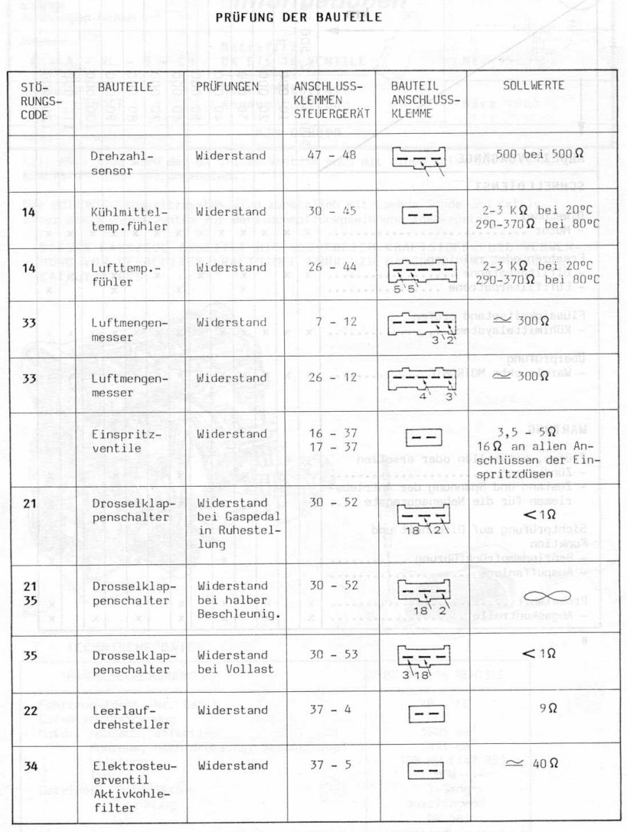

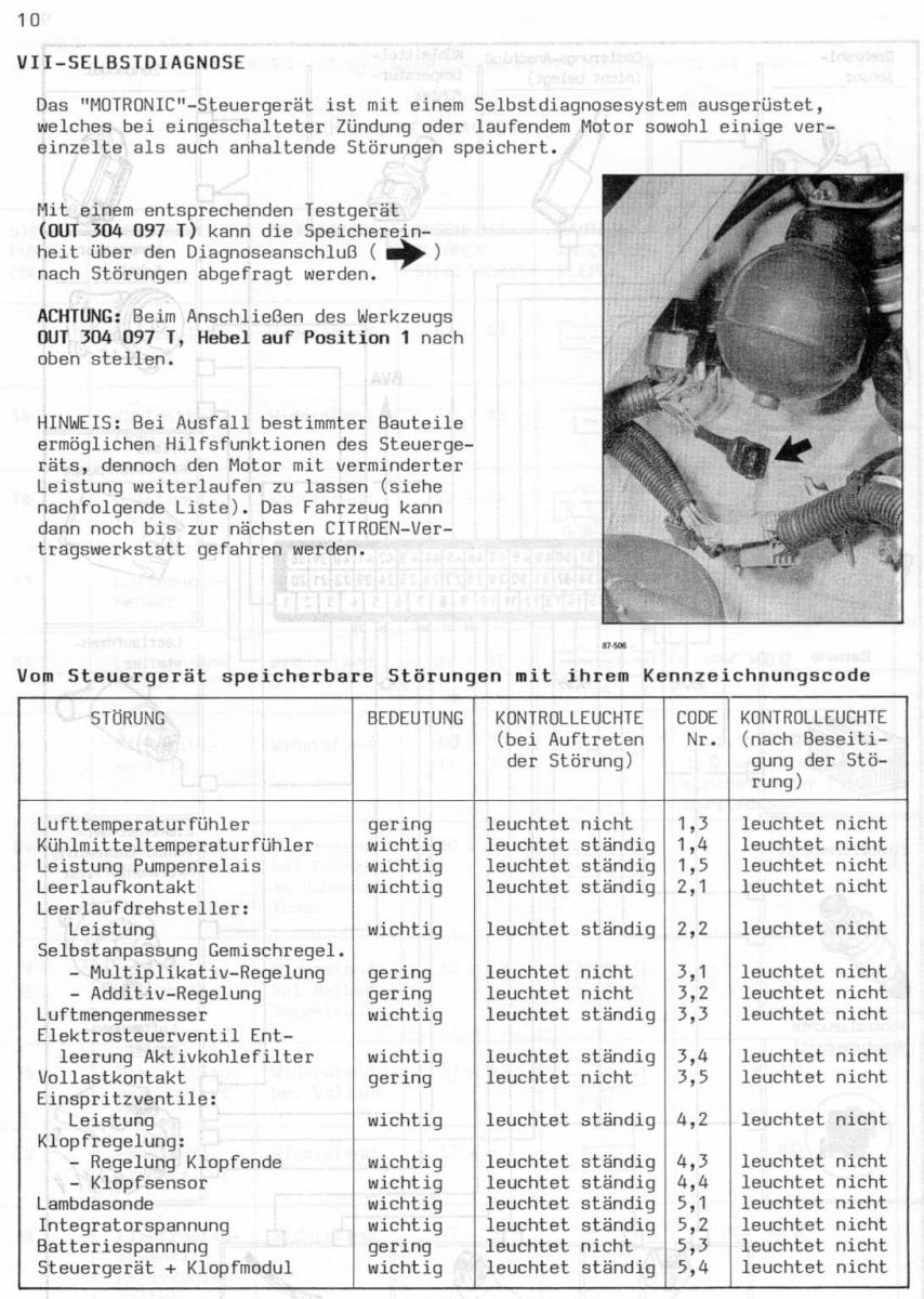

Der Bx fährt noch, fängt aber langsam an sich zu verschlucken bzw zu Ruckeln. Hoffe dass ist nur das dreckige Drosselklappenpoti was schon so manches mal Probleme Gemacht hat. Jedenfalls ging es erstmal wieder nachdem ich das Gaspedal oft Hin und her bewegt habe mit Motor stehend.
Was sprach bzw. spricht denn dagegen, das Drosselklappenpoti zu erneuern ? Trennungschmerz ?
Die Motronic funzt auch ohne den Drosselklappenschalter, dann steigt jedoch der Verbrauch an und der Leerlauf ist möglicherweise nicht mehr so stabil auf Solldrehzahl, Verschlucken sollte sich das Motor dann aber nicht mehr.
59863216446db_35-10XB0BXGTi16VKatMotor-03-88.jpg.5052103643f9a9ac8da77c99c7fec023.jpg
598635aba4f3b_35-09aXB0BXGTi16VKatMotor-03-88.jpg.34afed324d75a530e36fb3d56cf447fa.jpg
598635c2dc311_35-08XB0BXGTi16VKatMotor-03-88.jpg.f8e450c2fc924bf63717502c929cd1ab.jpg
Bearbeitet ( von Auto nom)
Der Drosselklappenschalter beinhaltet doch aber Leerlauf- und Volllastkontakt. Und nach der von Dir ins Spiel gebrachten Liste würde bei abziehen des Drosselklappenschalters wegen des Leerlaufkontakts zumindest die MKL angehen. Wahrscheinlich funktioniert dann die Schubabschaltung nicht mehr, daher der Mehrverbrauch.
Ein Potentiometer hat der BX 16V nicht.
Wenn das Dingens falsch schaltet, woher soll das MSG wissen, daß es einen Defekt gibt und die MKL angehen lassen ? Wahrscheinlicher ist wohl, daß es zB "Leerlauf" meldet, obwohl Halbgas anliegt, und das MSG handelt entsprechend - Folge ist Motorstottern, wovon das MSG nichts mitbekommt und deshalb keinen Fehler auswirft.
