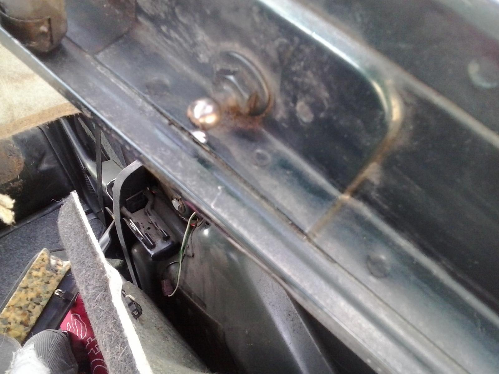

Hallo Leute,
beim Break meines Bruders steht das Wasser in der D-Säule (oberhalb des Rücklichtes)Das schwappt da fröhlich drin herum und wenn man den Stopfen der Kabelführung etwas lupft, dann pieselt es. Sehr unschön ... und echt unfair, wo doch die Heckklappe so schön dicht geworden ist.
Der Schlauch der Heckwascherdüse ist es nicht - da ist Ebbe, weil die Pumpe nicht läuft.
Bleibt ja eigentlich nur die Schiebedachentwässerung, Aber die läuft doch in der C-Säule nach unten :unsure:
Wer hat einen Tipp für mich??
Dank und Guß
Stefan
dann könnten die Leisten der Dachreling evtl. nach unten Undicht sein.
Evtl. haben diese ja auch Ablaufschläuche welche ab, defekt oder verstopft sind.
Bearbeitet ( von krussi)
Die Dachträgerschiene haben wir abgeschraubt - etwas Rost aber nicht durchgerostet.
Dachhimmel runter und Schiebedachabläufe kontrolliert - ales i.O.
Trotzdem läuft es sobald man mit Gartenschlauch an die rechte Hinterseite geht.
Die Kabelführung der Heckklappe haben wir auch gecheckt - negativ.
Wir haben uns dann auf das Verstärkungsblech vom Heckklappendämpfer geeinigt und eine Dichtmasse aufgetragen. Hoffentlich war es das jetzt auch. Der ewig nasse Kofferraumteppich ist schon echt nervig.
Gruß Stefan
Man muss nur lange genug warten dann läuft das Wassr unten wieder raus und schwappt nicht mehr hin und her.
Spass beiseite Undichte Stellen sind oft sehr langwierig zu finden. Abbauen soviel geht und dann zu zweit (einer schaut innen einer giesst aussen) suchen. Alleine hat man da nahezu keine Chance, es sei denn es regnet so wie bei uns vorhin :( Teilweise sind die Wassereintritte wo ganz anders wie da wo man es innen vermutet also nicht aufgeben und weiter suchen.
Ja, ungefähr diese Strategie haben wir versucht umzusetzen. Einer mit dem Gartenschlauch - einer mit dem Blick auf die freigelegte D-Säule von innen. Und wenn wir uns nicht nach ... ähm, mehreren Stunden (!) nerviger Sucherei verhaspelt haben, dann lief es rein, wenn der Schlauch direkt über dem Haltepunkt des HKD ( :) ) war und endlich nicht mehr, wenn wir ihn unterhalb angesetzt haben. Aber ich würde es nicht unter Eid schwören :)
