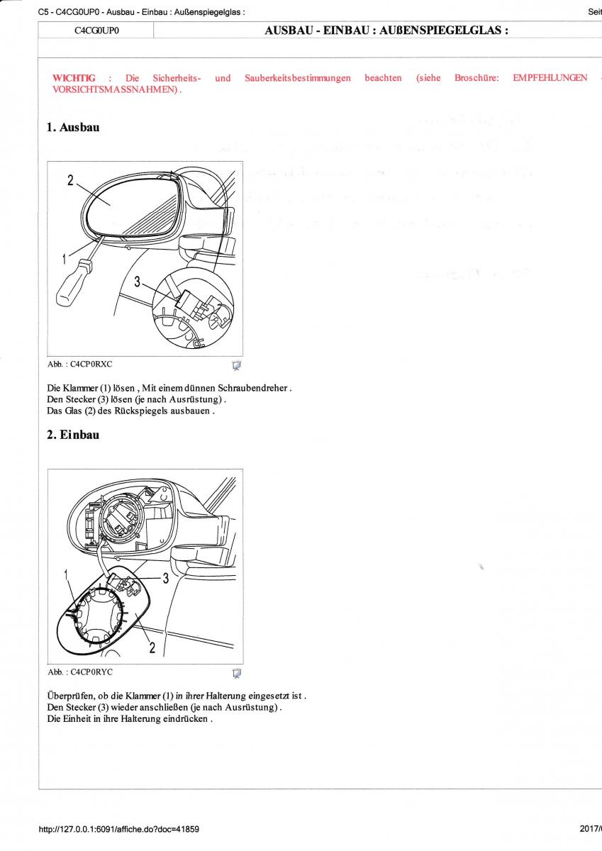

Möchte mal das Beifahrerspiegelglas entfernen und hab es schon
versucht, aber ohne Erfolg. Kenne das vom XM das da so eine Feder
ausgeklipst werden muß, hab auch dort eine Feder gefunden, allerdings
ist die frei und trotzdem kann ich es nicht entfernen... Wo ist der Trick ?
Gruß  Tumbleweed
Ja, Super . . . . Besten Dank  :D
Gruß Tumbleweed
