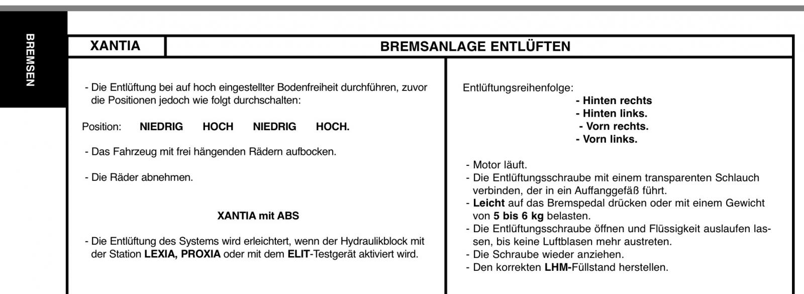

Offensichtlich gibt es zwei verschiedene Anleitungen:
die ältere von inetter7 :
Am 8.5.2017 at 15:57 , munich_carlo sagte:
Es gibt eine Anleitung, hochgeladen von inetter7:
large.5808a01d0b332_Bremsenentlftenorgin
Und eine spätere:
Die obere Anleitung stammt von Citroen.
Die untere stammt von ... ?
Es gibt einen fundamentalen äunterschie zu herkömmlichen Bremsanlagen mit diagonaler Teilung. Bei den Hydropneumaten wirkt ein Bremskreis auf die Vorderräder, der andere auf die Hinterräder. Dabei geht eine einzige Bremsleitung zur Hinterachse, die sich erst vor der linken Hinterradbremse gabelt und zur rechten Hinterradbremse abzweigt. Das erklärt zumindest mal einwandfrei, warum hinten zuerst links entlüftet werden soll. Die 2. , unten stehende, Reihenfolge kann nicht richtig sein.

Sowie es aussieht auch von Citroën. Jedenfalls schwirrt im Netz unter nachfolgendem Link ein Werkstattdatenbuch zu Xantia, XM und Evasion.
ich wollte auch Deine  - für mich logischere - Erläuterung nicht in Frage stellen, sondern lediglich darauf hinweisen, dass es offensichtlich noch eine zweite Variante gibt.
http://service.citroen.com/dtt/CDP/donnees/de_DE/de_de_t2_2001.pdf
Auf Seite 242 ist die Beschreibung zum Entlüften der Bremse beim Xantia.

Wenn man hinten links entlüftet, befreit man den Leitungsstrang von der hinteren Federung bis zur linken Hinterradbremse von Luft bzw. Stickstoff. Es bleibt dann nur noch der gute Meter Leitung vom Verteilerstück links am Fahrschemel bis zur rechten Hinterradbremse, den macht man anschließend durch Entlüften der rechten Bremse luftfrei.
Wenn man umgekehrt vorgeht, sehe ich eine größere Chance, daß Luft aus der Leitung an der linken Bremse in den gemeinsamen Leitungsstrang beider Hinterradbremsen zurückwabert.

In allen Xantia Dokumenten seit 1993 ist die Entlüftungs-Reihenfolge startend vorne links angegeben.
In Dokumenten von 2000 und 2001 ist die Reihenfolge startend mit hinten rechts angegeben.
Da meine Xantia von vor 2000 sind, gehe ich davon aus, daß die alten Beschreibungen für meine Xen gelten.
