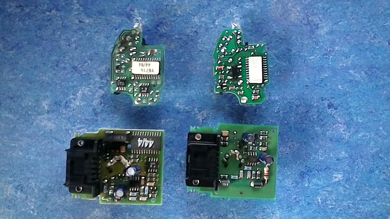

Ich kenne min. 3 verschiedene Platinen für den X1-Sender. Die frühen (im Bild oben links) haben neben dem Prozessor (TFK 3212 (?)) einen 64-bit-EEPROM auf der Platine, in dessen Umfeld sich einige freie Lötpunkte finden. Ich vermute, dass der Code dort abgelegt ist. Wer also einen SMD-Chip mit 8 Pins umlöten kann, oder einen Programmierer für einen seriellen EEPROM hat (oder baut), könnte einen baugleichen Sender umprogrammieren. - Wie gesagt: Bisher nur eine Vermutung!!! Ich arbeite dran.
Der zugehörige Empfänger (unten links)  trägt übrigens den gleichen EEPROM. Falls also der Empfänger kaputt ist ...
Spätre Ausführungen des X1-Senders (oben rechts die Kiekert 5383_11, eine von zwei mir bekannten) basieren auf einem TFK 44C260 Microcontroller, der den EEPROM on-chip trägt. Da wird es mit dem Umlöten schon deutlich schwieriger (20 Pin SMD). Ob der on-chip-EEPROM von außen programmierbar ist, habe ich noch nicht herausgefunden (habe gerade erst mit dem Thema angefangen), vermute es aber, weil es die Serienproduktion von hunderttausenden von den Dingern erheblich vereinfacht habe würde und weil sich auch auf dieser Platine (zunächst sinnfrei erscheinende) freie Lötpunkte gibt.
Der Sender der Super-ZV ist bis auf den zusätzlichen Taster mit dem normalen identisch. Der große Unterschied liegt beim Empfänger (unten rechts), der das Signal NICHT decodiert und vergleicht, sondern nur "gereinigt" und verstärkt an das STG weiterreicht. Im Gegensatz dazu vergleicht der normale Empfänger den empfangenen Code mit dem hinterlegten und gibt abwechselnd einen Impuls auf der "Öffnen"- oder "Schließen"-Leitung zum STG aus.
