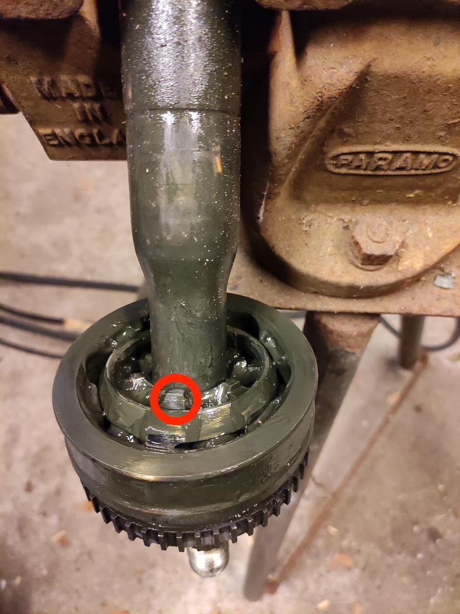

Hallo allerseits,
Ich hänge mich hier noch dran. Bei meinem XM V6 habe ich die beifahrerseitige Antriebswelle ausgebaut. Um die kaputten Manschetten zu ersetzen möchte ich das radseitige Gelenk von der Welle trennen.
Mit Hammer und Holzklotz habe ich versucht das Gelenk zu lösen. Ich habe auf die "Zähne" des inneren Rings geschlagen (siehe roter Kreis), jedoch ohne Erfolg.
Habt ihr Tipps, wie ich das Gelenk abnehmen kann ohne es zu beschädigen?
Besten Dank im Voraus,
Philippe
vor 3 Stunden schrieb Pipo:
Hallo allerseits,
atw.jpeg.8f12979b23429c029370d53a8f4c1b9b.jpegHabt ihr Tipps, wie ich das Gelenk abnehmen kann ohne es zu beschädigen?
Philippe
Gelenkwellenabzieher, siehe
Ich nehm immer nen Gummihammer. Ein, zwei, drei Schläge auf das Gelenk, nicht immer die gleiche Stelle.
Für wichtiger als einen Gelenkabzieher hielte ich, neue Federringe vorrätig zu haben.
Super! Vielen Dank. Das scheint mir die schonendere Variante zu sein.
Schlagabzieher ist meine Lösung. Mit Gabel vom Kugelkopfabzieher, Marke groß für die Traggelenke vom 230er Ducato. Welle einspannen und genau in der Axialflucht arbeiten. Das drückt dann den Federring gleichmäßig zusammen und das Gelenkt flutscht ab.
Erstmalig angewandt beim 230er Ducato Antriebswelle mit gleichem Problem.
Jens
