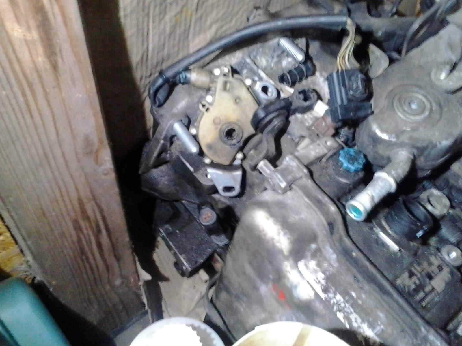

Weiß jemand wo sich dieser Multischalter befindet bzw. wie der aussieht?

Der Multischalter befindet sich direkt am Getriebegehäuse, oben drauf, und zwar am Ende des Betätigungszuges der vom Wählhebel kommt. Der scheint mir bei deinem Problem eher unverdächtig.

5980899011d98_2017-08-0115_51_27.jpg.e5f29b7bec257febd99e584924700796.jpgDer Multischalter eines 4HP20 im X1 (mit Öleilstab):
Gehört auf die daneben liegende (verzahnte) Schaltwelle. Das schwarze Formteil oben am Schalthebel ist der Anlenkpunkt des Schaltbowdenzuges.
Oben im Bild die Getriebeglocke (sitzt der Wandler drin und wird an den Motor geschraubt), rechts im Bild der Kühlwasserwärmetauscher für das Getriebeöl.
