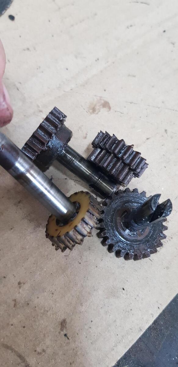

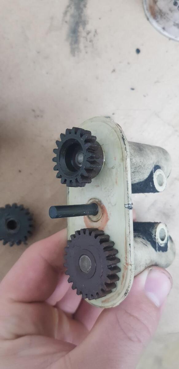

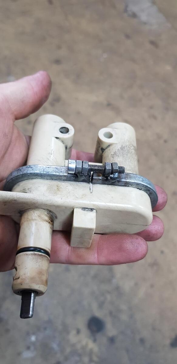

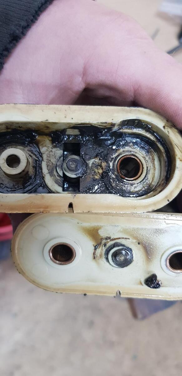

Ich habe mich mal dran gemacht und drei defekte S2 Tachoantriebe auf gemacht und Instand gesetzt.
Beide oben beschriebenen Schadensbilder habe ich dabei angetroffen.
20241029_141035.jpg.9563f32a91d970d049d6993e971408ab.jpg20241029_141102.jpg.f5b2fb52d7a2dbf5fc68552b74368733.jpg
Bei der Abgebrochen Achse ist mit einem 4,9mm Bohrer ein Sackloch in den oberen Teil gebohrt worden und mit dem Schaft des selbigen Bohrers wurde die Achse ersetzt
20241101_202101.jpg.d7a3f308c8e4a1bcd36e94bee39d91e9.jpg20241029_140932.jpg.3e667da7d52bb6e3bd90007f60e16d45.jpg
