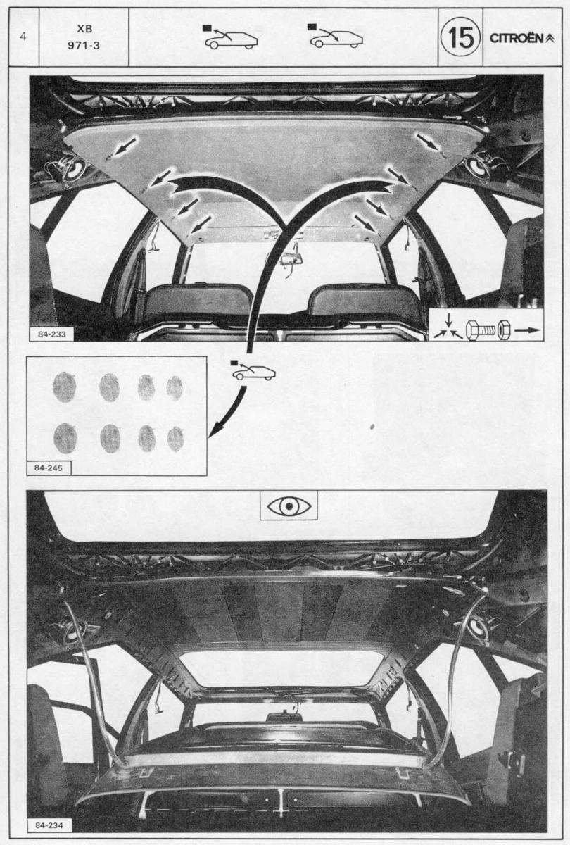

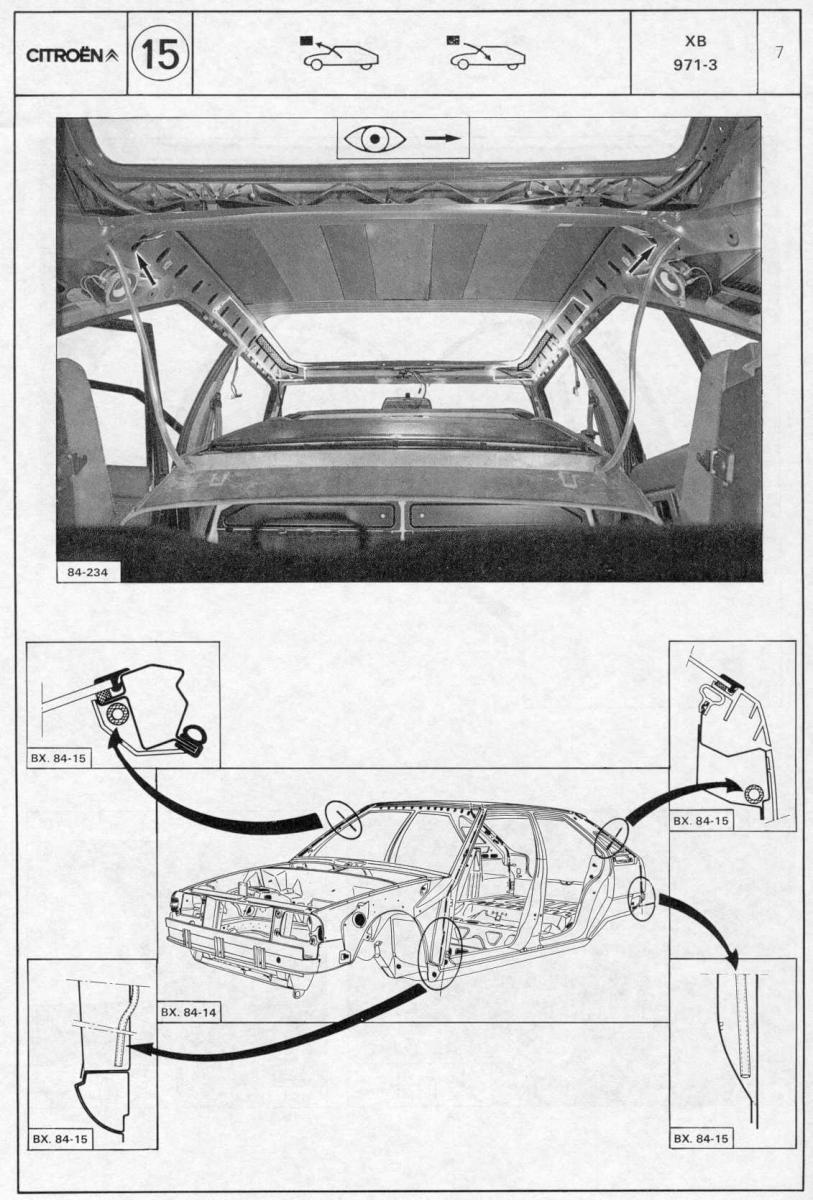

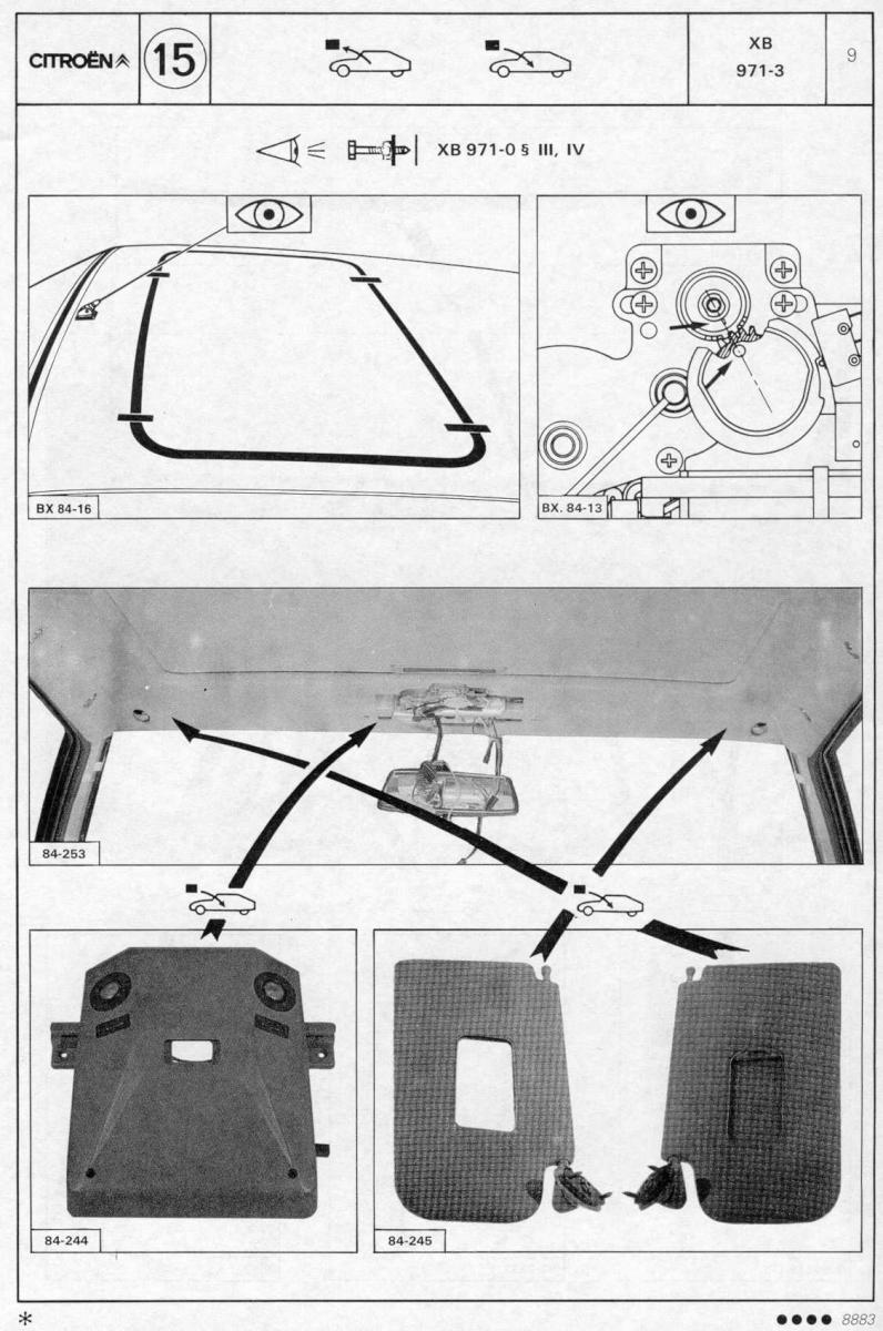

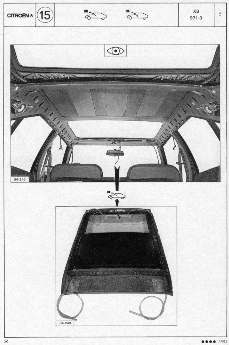

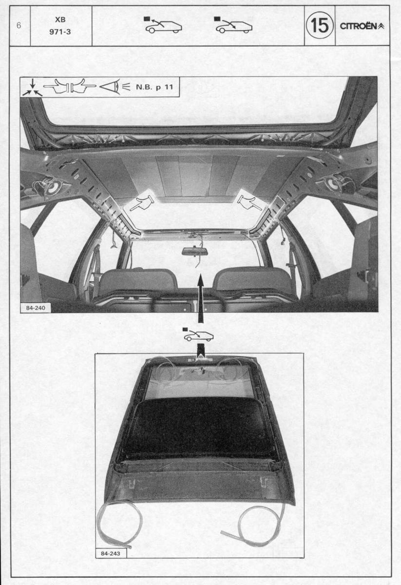

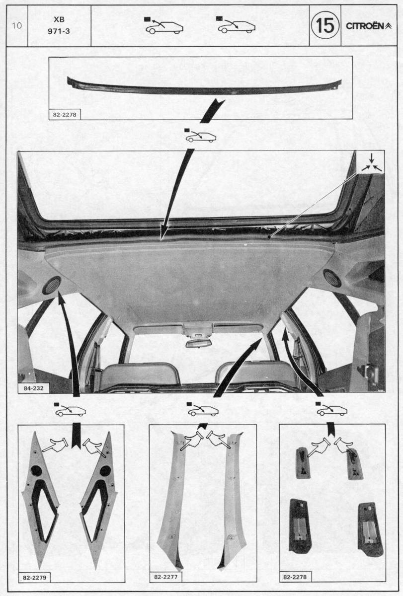

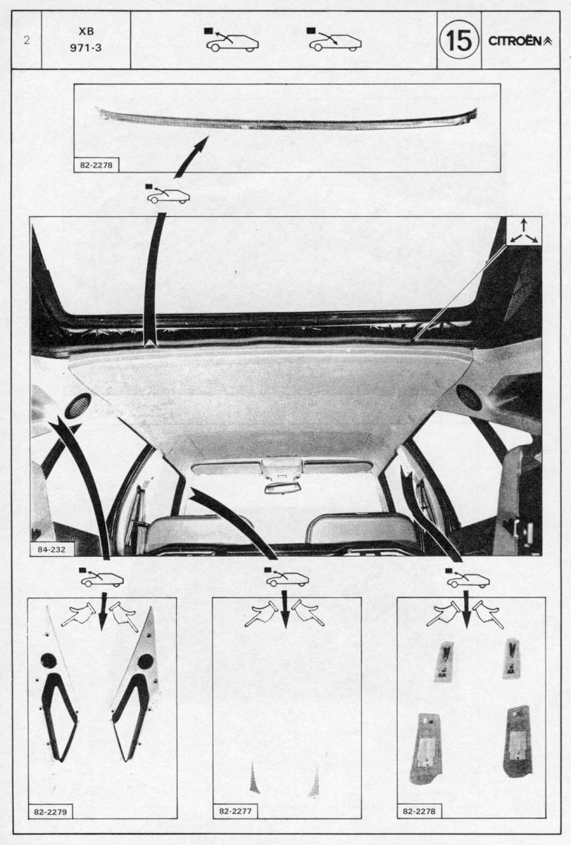

Ich nehme an Du meinst das originale GLAS-Schiebedach. Abläufe verlaufen in den A-Säulen und den C-Säulen. Undichtigkeit entsteht oft durch das altersbedingte Schrumpfen der Schläuche, denn die sind an den Ecken des Dachhimmels der das Schiebedach trägt nur in die Ablauflöcher eingesteckt. Dauerhafte Abhilfe: Dacheinheit komplett absenken, die Ecken säubern, Schläuche zur Sicherheit durchpusten, in die Löcher einstecken und mit Scheibenkleber oder ähnlicher Klebe-Dichtmasse fest einsetzen. on durchpusten oder stochern im eingebauten ustand rate ich dringend ab, die gefahr die Schläuche komplett aus den Löchern zu schieben ist sehr groß.
Läuft das Wasser in den Innenraum wenn der BX abschüssig nach vorne oder abschüssig nach hinten geparkt ist?

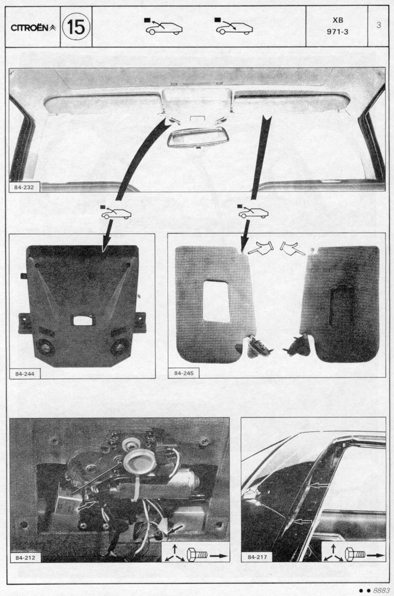

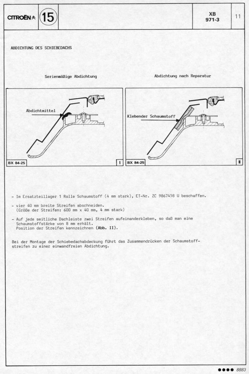

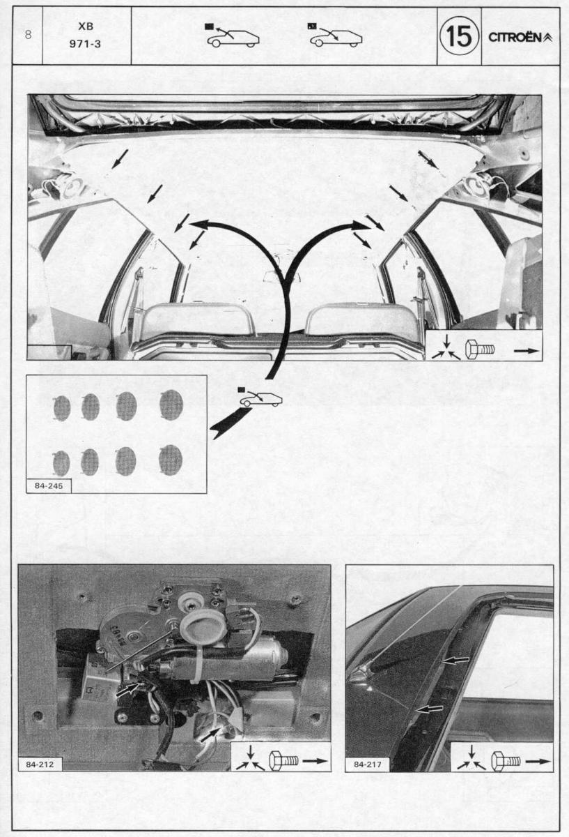

598eaafccc072_15XB971-3-01.jpg.7491eee3b76d563685c0e1bf5173be96.jpg598eab07799c8_15XB971-3-02.jpg.f4fcb844d0be26aa13311eb866283536.jpg598eab12700ac_15XB971-3-03.jpg.9e12f0c87ccbd0ddf4e281abe5155296.jpg598eab1a0f333_15XB971-3-04.jpg.b93c6690de7a40b2aa56e24ef142a86f.jpg598eab235730c_15XB971-3-05.jpg.95e44d7e227015a7a2f1f3f7a2489957.jpg598eab2c16c90_15XB971-3-06.jpg.4e1ebc249d60fd19babb22df07504b07.jpg598eab3322ea2_15XB971-3-07.jpg.e3cacc34a2859cda17cf6ed3b7b48f1a.jpg598eab39f0b93_15XB971-3-08.jpg.ee0787b61b139eed4f4874596d9fa041.jpg598eab41ecef3_15XB971-3-09.jpg.7bc5d31662817c605ac61efd4e537007.jpg598eab4b39d1f_15XB971-3-10.jpg.928b339f33aefb1daba370c334735329.jpg598eab546e27e_15XB971-3-11.jpg.14a51e31e48654b5c0ed27024c6f62f8.jpg

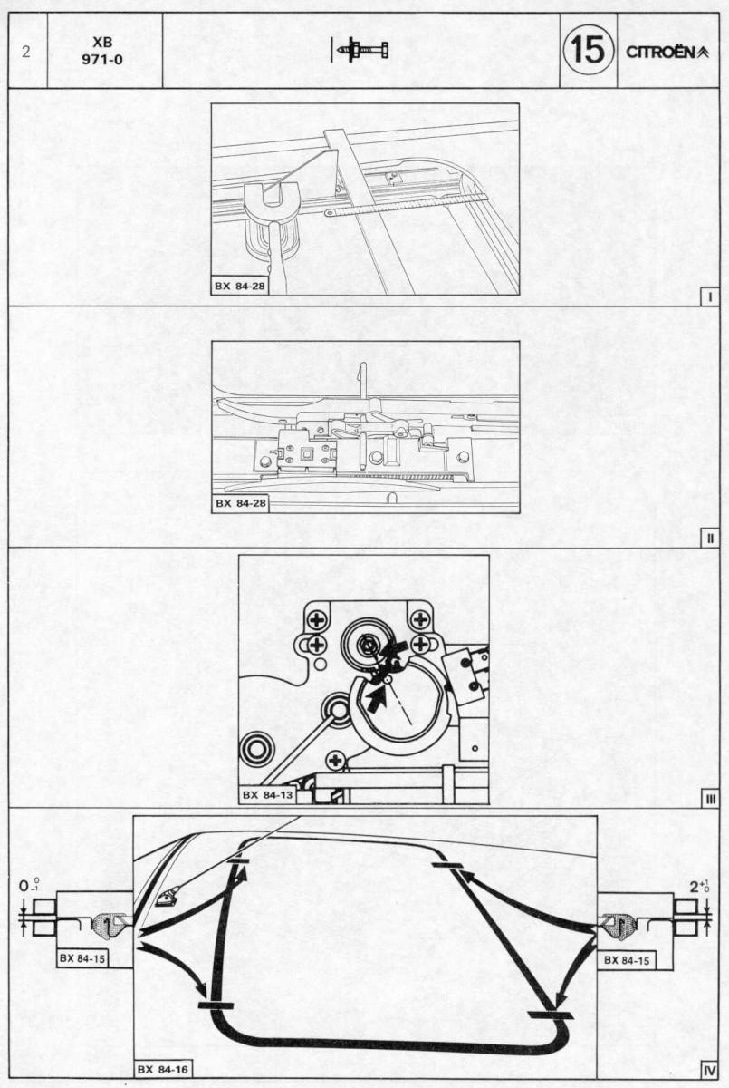

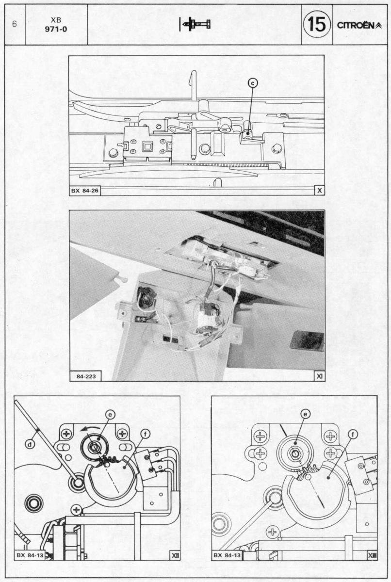

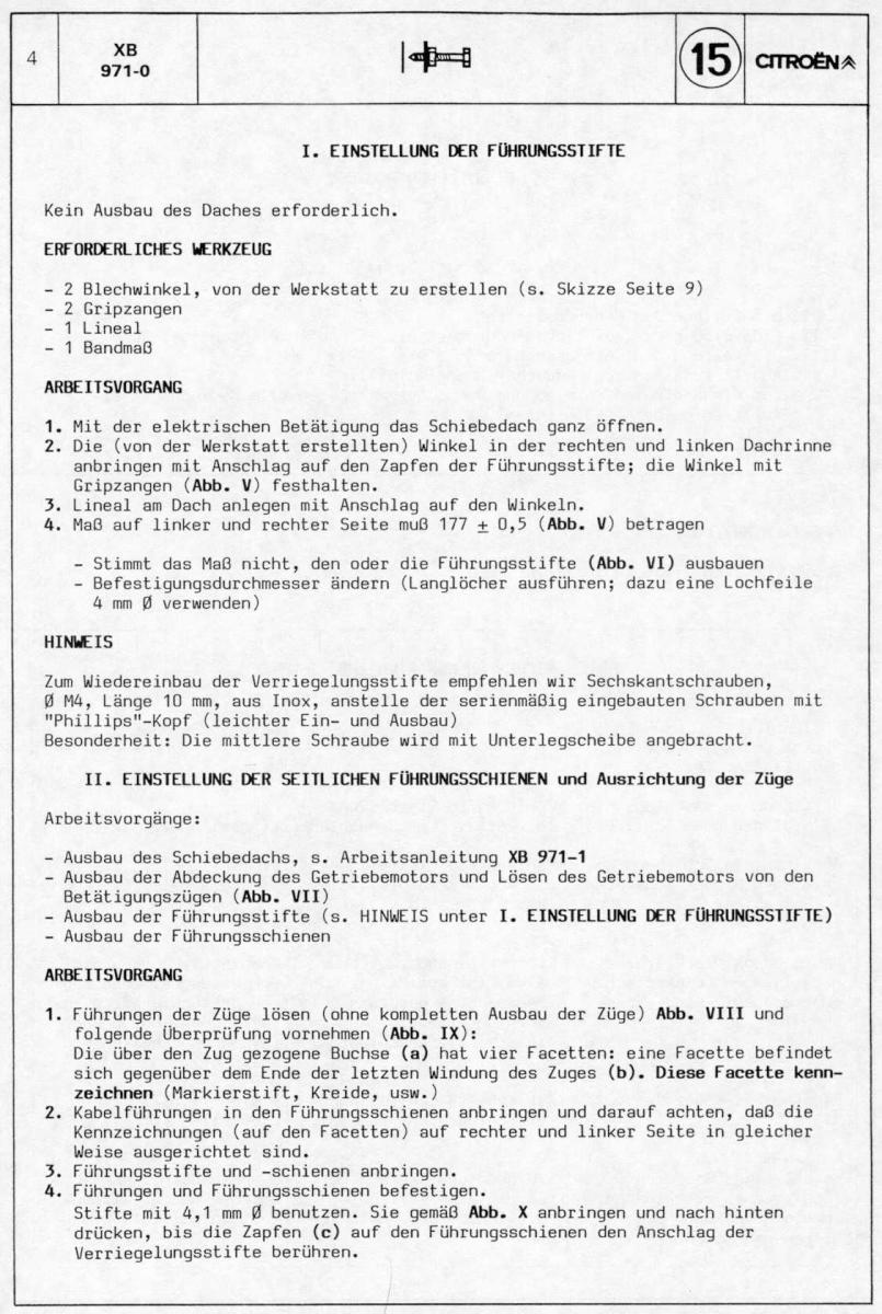

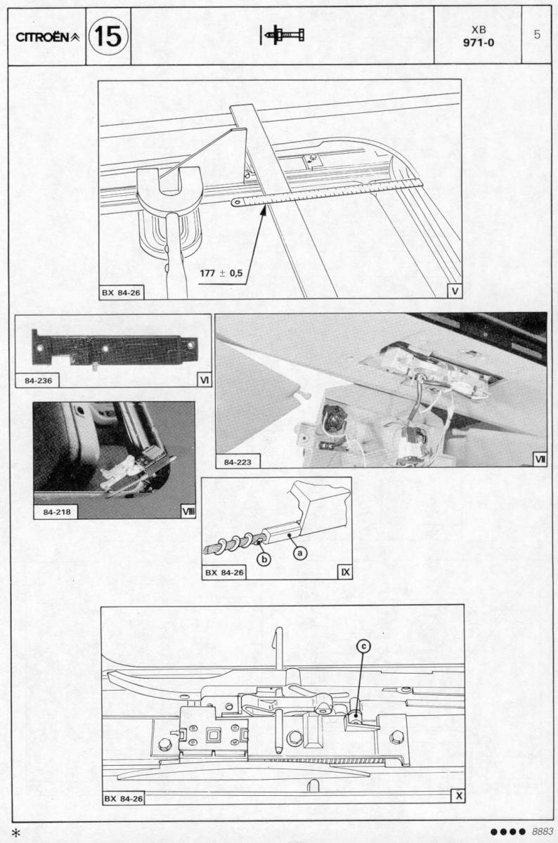

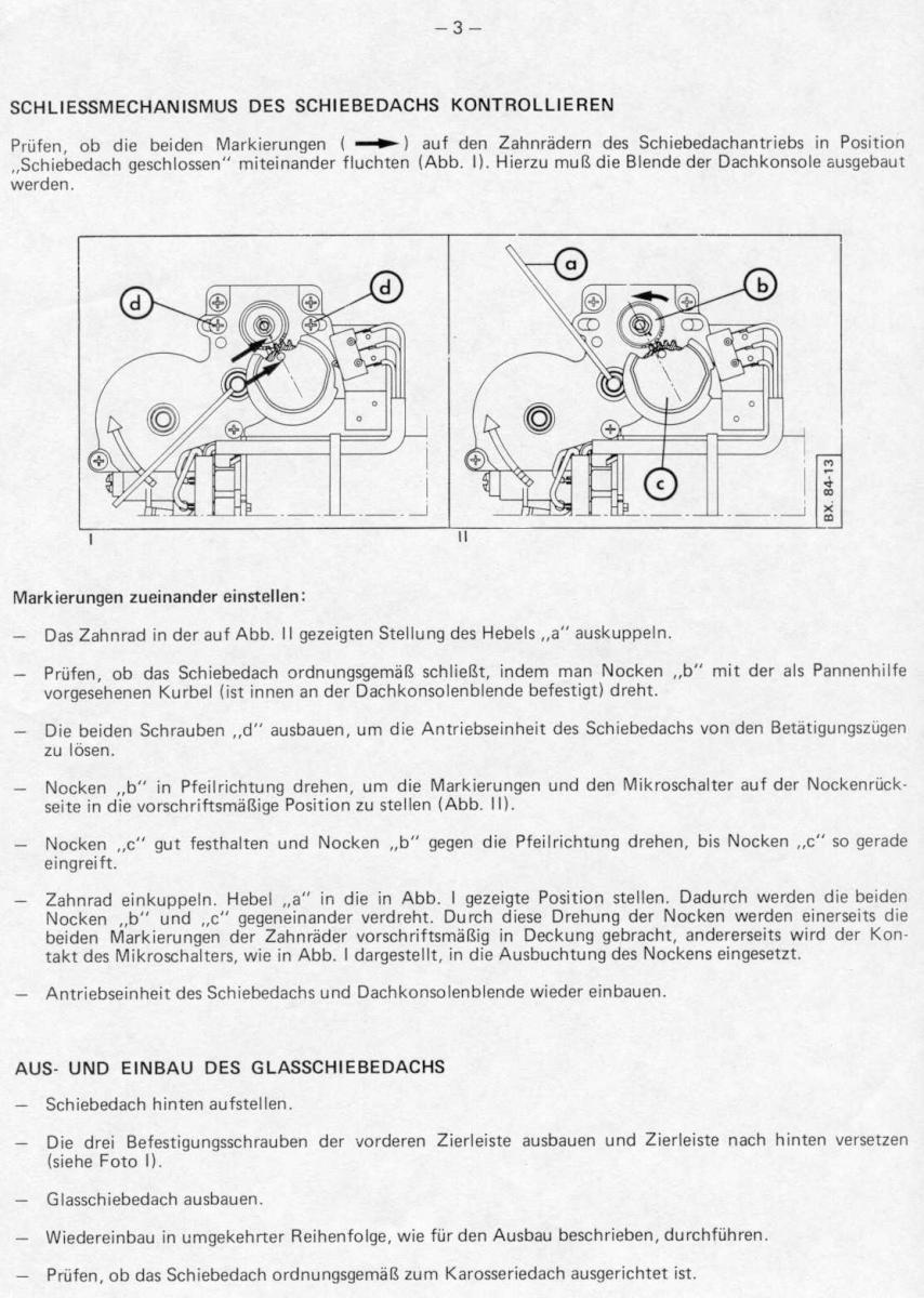

was mir jetzt noch fehlt: wie stelle ich das Schiebedach ein, wenn es sich verstellt hat, während der Antrieb draußen war?
Danke
Ansgar
5995fdeceadd1_12-01XB14ElektrischesSchiebedach-07-84.jpg.b9eeddc80e2bd2b2f7d8c45ddec612e0.jpg5995fdf5ef7a9_12-02XB14ElektrischesSchiebedach-07-84.jpg.0bf3a379c80745a27e5df2b35f65194d.jpg5995fe129c0bc_12-03XB14ElektrischesSchiebedach-07-84.jpg.fb07bb49b0c769423b71aefcdca212be.jpg
5995fea5d89d4_15-0032XB14ElektrischesSchiebedach-05-88.jpg.8b2ba47d57dd031be1e8cb6c8bc49214.jpg
5995febaa9e61_15-01XB971-0-01.jpg.9abfb5cc31cd5ee992d87fa74547e5b4.jpg5995fec3dfb92_15-02XB971-0-02.jpg.881e513f63b4de1a2ad871af2fdb98c0.jpg5995fee5e85df_15-03XB971-0-03.jpg.992a3c9ae0b2740516cce6589cbb2f6e.jpg5995fef3d4115_15-04XB971-0-04.jpg.78524b52ab2e44df2f461946bd6b859d.jpg5995ff0325aa1_15-05XB971-0-05.jpg.9e4fdc9ae75b72d0a06bea41a5328268.jpg5995ff0d1259d_15-06XB971-0-06.jpg.fcedb9964e30b978dbcf60c3e544bafa.jpg5995ff19d48ac_15-07XB971-0-07.jpg.301c2141f551197cc19382aa24ecb4da.jpg
