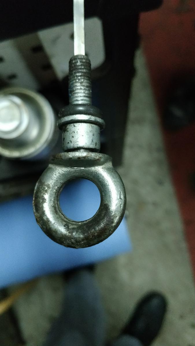

Wie sieht denn so eine Konstruktion aus? :confused: Ich habe einige Maßstäbe die keinen Stöpsel mehr haben.  Ich möchte diese Stäbe auch nicht entsorgen.
Ich hab mir auf dem Schrott einen Stab mit passendem Stöpsel von irgend einem Wagen besorgt, den fünf cm unter dem Stöpsel abgesägt und Massgenau mit dem V6 Stab verschweisst.
Inbusschraube M8x30 der Länge nach durchbohren (ca D=5mm,so das der Peilstab später durchgeschoben werden kann). Drehbank ist hier von Vorteil...
An der Kopfseite den Innensechskant auf Durchmesser D= 6,8 bis zum Grund aufbohren und mit einem platt geschliffenen Gew.boher M8 schneiden.
Nun den Peilstab durch die Schraube führen und dabei achten das die kleine umgebogene Lasche am Peilstab in die M8 Bohrung bis zum Grund verschwindet. Eventuell die Lasche etwas abschleifen. Mit einr zusätzlichen, möglichst kurzen M8 Schraube nun den Peilstab befestigen. Allternativ kann man auch eine Zugöse mit M8 Schaft verwenden.
Zum Schluss noch einen O-Ring als Dichtung bis zum Kopf der durchgebohrten Inbusschraube schieben und fertig ist der einsatzbereite Universalpeilstab.

Ich hätte noch ein Bild dazu....
Ups. Das hält sicherlich einige Jahrzehnte :)
Wahrscheinlich länger als die Wagenheberaufnahmen des Fahrzeugs. ;-)
