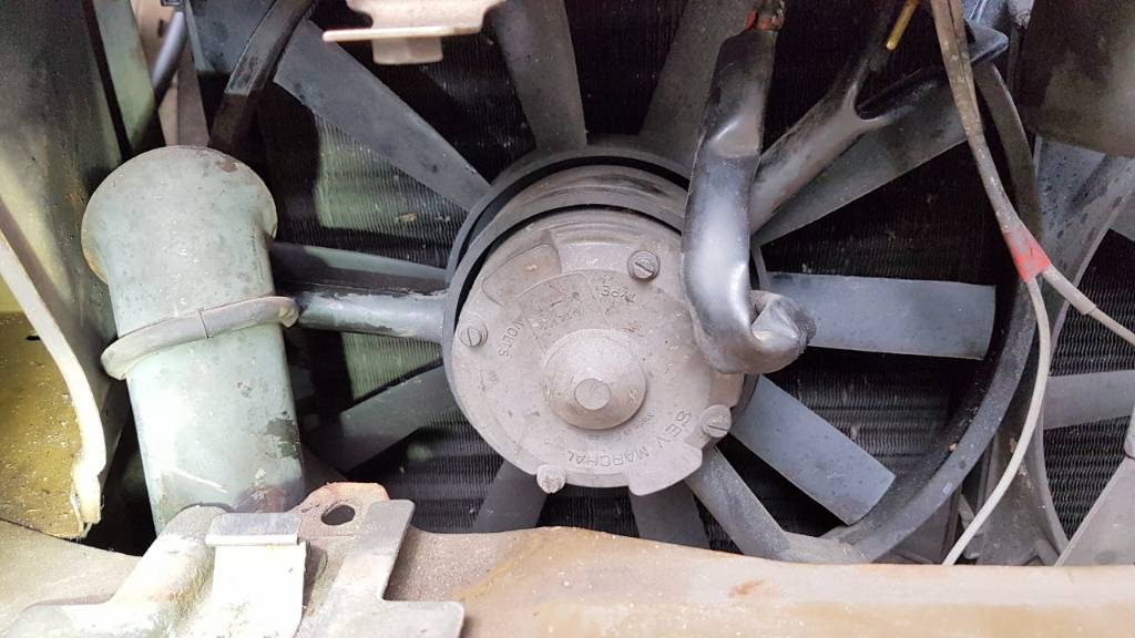

CX Kühlerventilatoren ausbauen
Moin!
... geht nur nach innen, oder? Heißt Kühler und Wärmetauscher Klima raus.[emoji37]
Oder hab ich da ne Möglichkeit übersehen
Nichts übersehen, das geht nur nach innen, da ist zuviel im Weg vorne.

Fehlkonstruktion vom Feinsten. Hatte gerade noch etwas Resthoffnung, dass er, nachdem Hupe und Ansaugrohr raus sind, sich rausdrehen lässt...
Im Gegensatz zum XM ist der quadratische Rahmen am Lüfter dran, damit kommst du nicht durch.
René

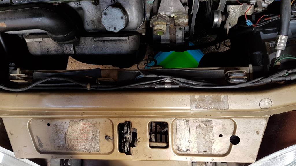

Da ich es jetzt genau wissen wollte und der Klima Kondensator ja noch drin war habe ich den Weg nach unten gewählt :
- Gitter unten ab
Dann muss trotzdem noch der Ansaugrüssel weg, ebenso die Verriegelung der Haube.
Dann geht es noch immer nicht. Der Kühler muss oben gelöst werden und ca. 5 cm in Richrung Motor.
Danach flutscht der Blase-Hase ganz easy nach unten raus. [emoji12]

irgendwo habe ich aufgeschnappt, dass im April 1980 alle CX vorne eine neue Quertraverse bekamen, wodurch der Kühler etwas weiter vorne montiert wurde. Möglicherweise spielt das beim Ausbau auch eine Rolle.

hier werden Bilder von der ersten Traverse gezeigt. Da sitzt der Kühler sehr weit hinten. Die Ventilatoren sind einzeln am Kühler oder Klimakondensator angeschraubt (3 Schrauben in Käfigmutern) Wenn man den Kühler noch weiter nach hinten schiebt kann mann, so die Stehbolzen rausgehen die Lûfter ohne den Kühler ausbauen. Ich meine ab den Turbos gab es dann die Doppellüfter auch in einem extra Rahmen, den erkennt man an den 4 M6 Schraubenköpfen bei den Fronttraversen mit den beiden Beulen für die Lüfter (da gibt es unten seitlich dann auch noch 2 M6). Aber auch da gab es noch Kühler mit direkt montierten Lüftern, diese gehen aber auch wiederum einzeln raus.
