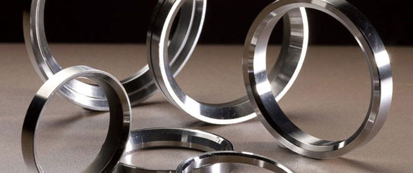

 Citroën änderte beim Wechsel zu Bleifrei-Motoren bei der Ente die Ventilsitze. Kann aber daran liegen, daß man das machte, da der Motor nun magerer eingestellt wurde und mit Normalbenzin betrieben werden durfte.
Für eine ganze Reihe von Motoren (z.B. A-Modelle, GS) hat Citroen nachträglich bleifreies Benzin freigegeben, die "bleifrei-Motoren" (Ente, erste G-Kat BX/CX) waren deutlich niedriger verdichtet um mit ROZ91 klarzukommen (was anderes gab es anfangs nicht in bleifrei). Die Ventilsitze der alten Motoren hielten den bleifreien Sprit offenbar problemlos aus.
Dass Gasbetrieb auch den Ventilsitzen moderner Motoren schaden könnte leite ich daraus ab dass die werkseitig mit Gasanlagen ausgerüsteten Citroens (zumindest der TU3 im Berlingo und C3) Zylinderköpfe mit anderen (härteren) Ventilsitzen haben. Das hat PSA sicherlich nicht einfach so zum Spaß gemacht...

Hingegen konnte ich noch nirgends auch nur einen Hinweis darauf finden, dass es sowas wie weichere und härtere Ventilsitze überhaupt wirklich gibt. Weder las ich von einer anderen Legierung, einem unterschiedlichen Material, noch von Beschichtungen oder davon, dass anders gehärtet würde.
Man liest nur immer wieder, es gäbe Motoren mit für Gasbetrieb zu weichen Ventilsitzen. Allerdings liest man niemals, warum das so sein soll oder wie die Behauptung zu Stande kommt oder woher die stammt.

Die Motorenbauer werden die Ventilsitze nicht extra für eine eventuelle LPG-Verwendung verstärken. (LPG-Varianten ausgenommen), sondern wenn das verwendete Zylinderkopfmaterial es erforderlich macht. Der LPG-Umrüster hat dann "Glück".
Ronald
Das stimmt, die Motoren inkl. Ventile / Ventilsitze werden für Benzin entwickelt. Dennoch gab und gibt es immer wieder bestimmte Motoren, die auch LPG ohne Additiv auf Dauer klaglos vertragen. Liegt dann wohl an der Güte der Härtung der Ventilsitze.
