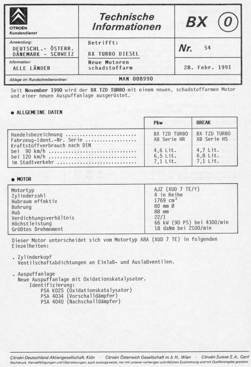

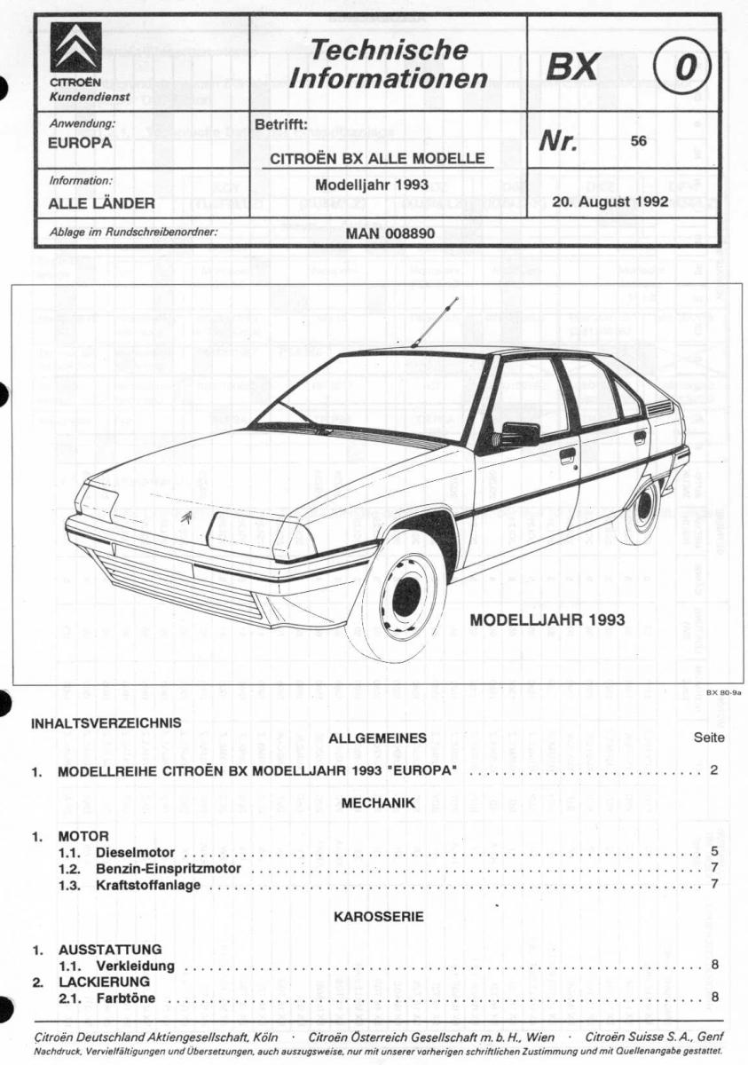

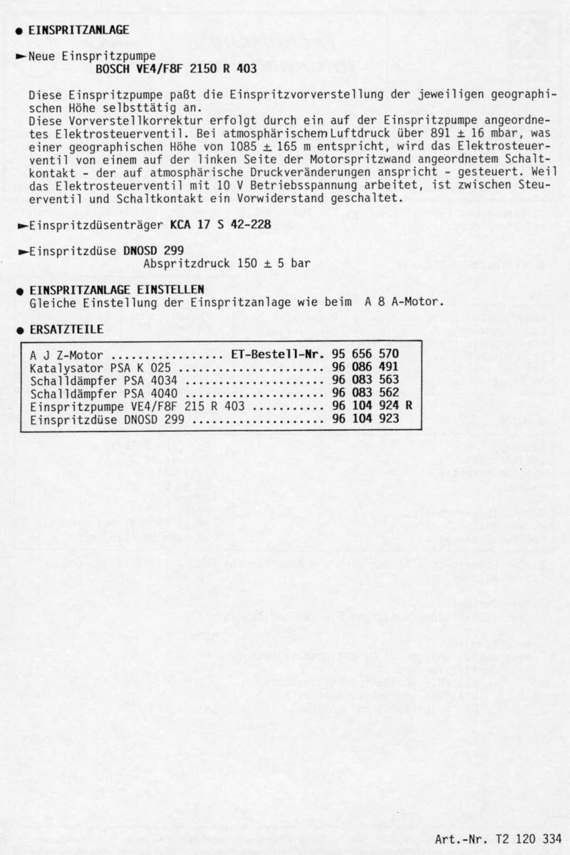

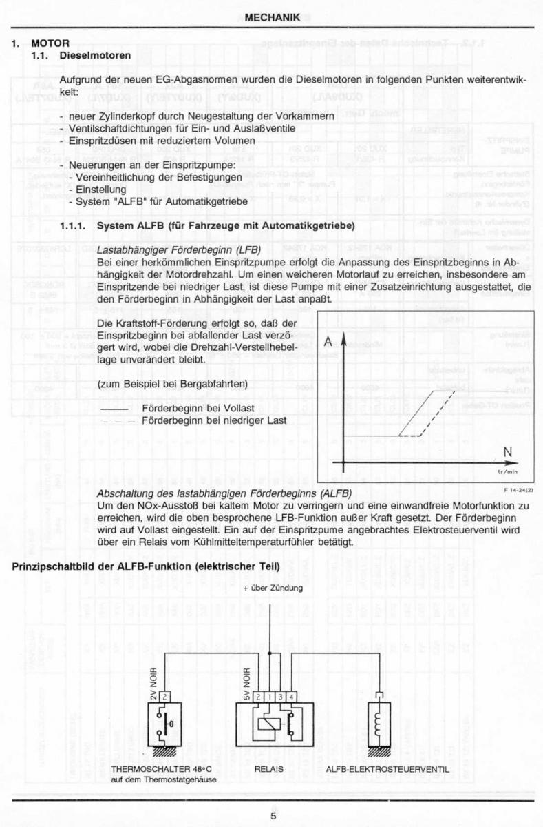

Ab Werk kein Kat? Mein TurboD aus Modelljahr '91 hatte einen sog. Oxikat und war in Euro1 eingestuft. Mit einem Vitkus-Kat hab ich den damals noch auf Euro2 hieven können, was die Kfz-Steuer erträglich macht. Und der Saugdiesel soll keinen Kat gehabt haben, wirklich?
Bearbeitet ( von Juergen_)
Der TurboD kam per Kat auf Euro1, der Sauger per AGR. Nur in Österreich bekam auch der Sauger irgendwann noch zusätzlich zur AGR einen Kat.
