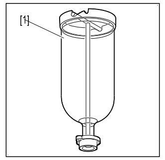

Ich kenne Deinen Motor so nicht, könnte mir aber vorstellen, daß Du so was brauchst:
59981b64c2c23_Entlftungsflasche.JPG.985dd837a64a041961ea0f540dfceee8.JPGoder eine andere Flasche zur Pegelerhöhung.
Entlüftungsschrauben sind mit Vorsicht zu genießen (altern und brechen,...) und sind normalerweise in der Nähe vom Thermostat, Heizungsanschluß, und an weiteren Punkten.
