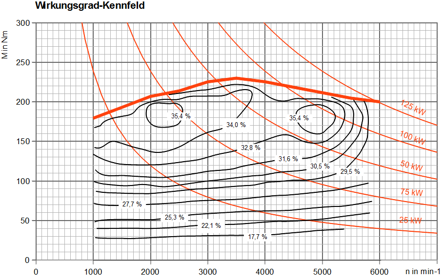

Das folgende Diagramm zeigt beispielhaft in roter Farbe Kurven konstanter Leistung:
large_vkf.png.3296c7f2979470bcfb775de3a2
Bei extrem geringer Leistungsabnahme funktioniert die Gasspülung nur noch suboptimal; der Wirkungsgrad verschlechtert sich massiv. Mit welchem Gang man dann am sparsamsten fährt, lässt sich nur noch experimentell bestimmen.
