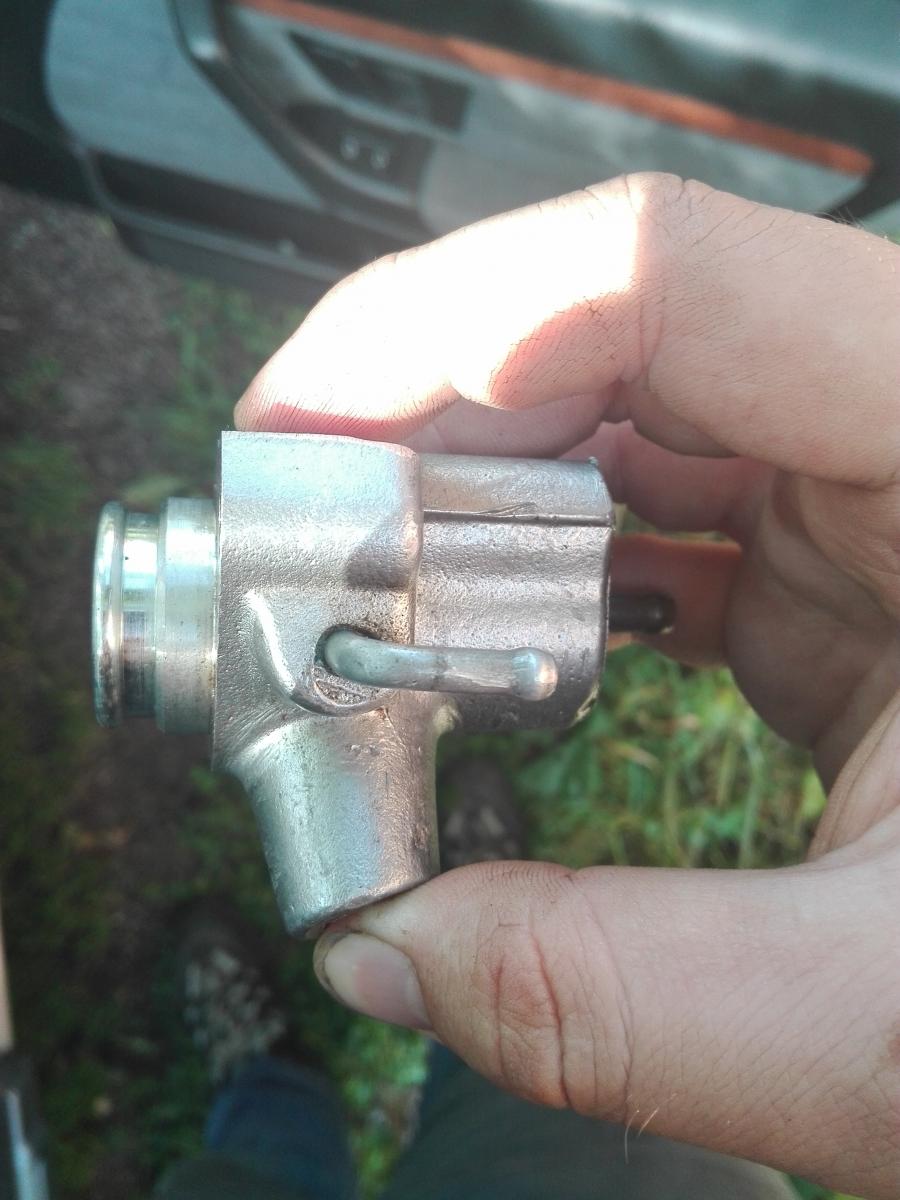

Um mein Tachoproblem zu beheben hatte ich Dienstag den LHM Behälter ausgebaut. Dabei hab ich Schrauben oder Wellen in die Rücklaufe gedrückt um sie einigermaßen dicht zu halten. Heute drückt mein Fliehkraftregler von der Diravi oben bei der Betätigung Öl raus.
Zufall? Oder steigt der Druck in den Rückläufen so enorm, dass Bauteile dabei Schaden nehmen?
Wer hat Erfahrungen?
Anbei ein Bild was ich mit dem Fliehkraftregler meine.

Ich bau den Fliehkraftregler heute mal aus. Ob der XM jetzt mit defektem oder ausgebautem Fliehkraftregler steht, macht keinen Unterschied. Torsten Theorie mit dem rausgedrücktem Simmerring könnte Sinn machen. Holza, dein FKR sah genau so aus?

Hat länger gedauert, aber es gibt ein Ergebnis. Manchmal ist es halt doch anders, als man denkt.
Der Fehler war ja dieser:
Mit etwas Mühe hab ich den Regler dann ausgebaut. Was mich wundert, der Regler hat 2 Abläufe, einer dafür ist sogar extra für die Leckage auf dem Bild oben. Durch diese kleine Bohrung kann LHM durch diesen Rücklaufanschluss ablaufen:
Irgendwann hab ich den Fliehkraftregler wieder eingebaut, da war nicht wirklich was auseinander zu bauen. Aber es war das gleiche Bild, wenn der Motor läuft, läuft der Fliehkraftregler voll mit LHM. Vor lauter Verwunderung, dass es nicht abfließt, hab ich den Rücklauf abgezogen, durch den das LHM wegfließen sollte und siehe da, das LHM floss ohne Rücklauf raus.
Schlussfolgerung: nicht der Fliehkraftregler ist intern undicht, sondern der Rücklauf drückt das Öl in den Regler.... Warum keine Ahnung.... Aktuell ist der betroffene Rücklauf verschlossen und ich hab einen eigenen Rücklauf für den Fliehkraftregler gelegt.
Hab einen durchsichtigen Schlauch über den Rücklauf gesteckt, sieht so aus:
Das ist der betroffene Rücklauf am Fass:
Ideen, Ratschläge, Infos, Erfahrungen, wie sowas passieren kann und was ich machen kann?? Kann ja so kein Zustand bleiben.

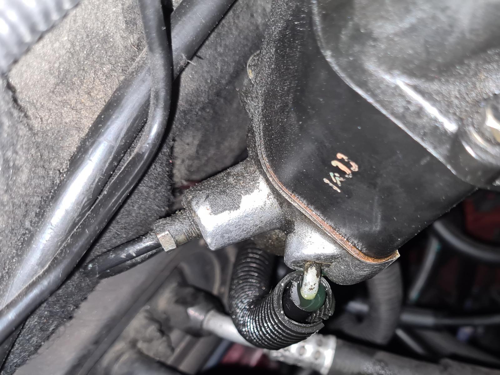

Bei meinem XM drückt es nämlich plötzlich aus heiterem Himmel LHM aus dem Rücklaufschlauch beim Anschluß Fliegkraftregler. Kann mir auch keinen Reim darauf machen, außer, dass ev. von der Lenkung soviel Lecköl kommt, dass es beim Verteiler einen Teil da rauf drückt?
Jetzt erst am Foto bemerkt, dass die Dichtung wohl auch eher suboptimal sitzt...

Spontan nur, dass die suboptimale Dichtung möglichst optimal eingesetzt werden sollte.
Abgesehen davon ist die weiter oben mehrfach aufgestellte Behauptung, Lecköl würde mit Systemdruck austreten, absurd.
