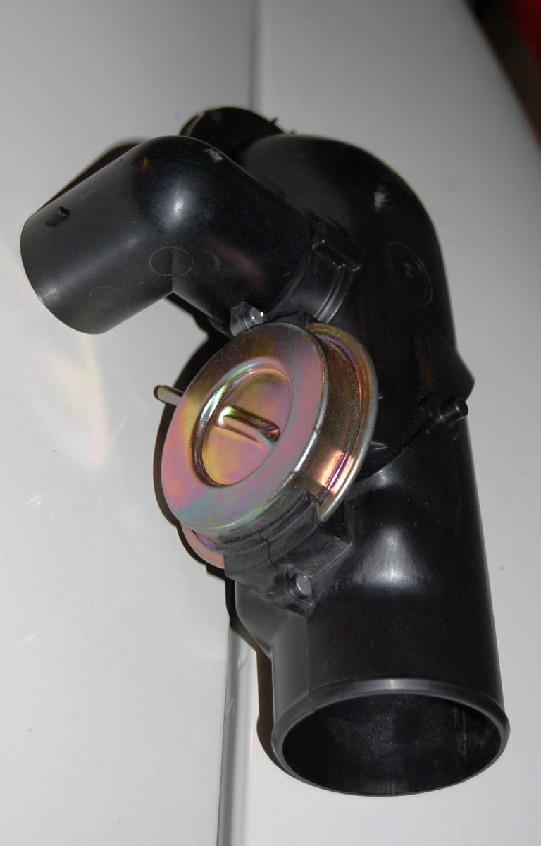

16. September 20179 J. Moin zusammen! Kann mir jemand von euch erklären, welche Funktion das abgebildete Bauteil hat bzw. was passiert, wenn es nicht richtig funktioniert? Das Bauteil sitzt beim 2l-Alumtor-CX zwischen der Luftansaugung hinter dem Kühlergrill und dem Luftfilter. An der metallenen Unterdruckdose ist ein Schlauch angeschlossen, der am anderen Ende in den Faltenbalg mündet, welcher vor der Luftansaugung am Vergaser sitzt. Die Unterdruckdose steuert eine Klappe in dem Bauteil, welche den Luftdurchlaß im Bauteil verringert. Danke und Grüße Michael Bearbeitet (16. September 20179 J. von MichaelS)
16. September 20179 J. Im Winter erfolgt dort die Umschaltung von angewärmter auf nicht angewärmte Ansaugluft
