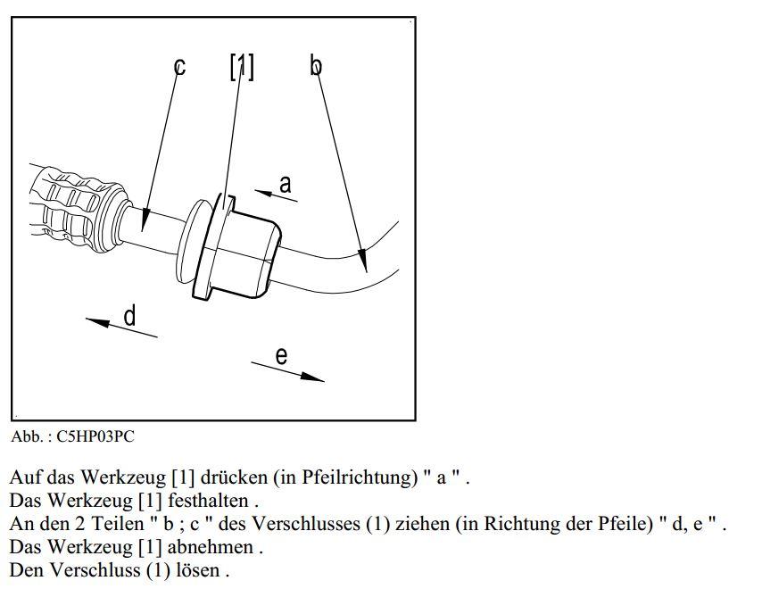

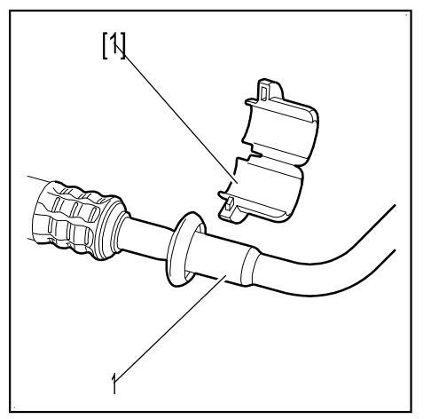

Das "Gelenk" ist eine Vebindung, die sich öffnen läßt. Dazu ein Werkzeug basteln, mit dem sich die im Spalt sichtbare Ringfeder etwas zurückdrücken läßt, gleichzeitig die beiden Rohre auseinanderziehen.   Ich hab mir zum Eindrücken der Feder einen Streifen Plastik aus einem Spraydosendeckel geschnitten, der um das Rohr gelegt grad so in den Spalt paßt... Ist etwas fummelig ;)  Dort sitzt ein Dichtring, der nicht separat im Teilekatalog gelistet ist, Abmessung daher unbekannt.

So sieht das Originalteil zum Öffnen aus:
59c556ce1c2d9_klima-hlse-1.JPG.b71e99dfc2fdaa4e000c475caff50b08.JPG      59c556d48caca_klima-hlse-2.JPG.e011360e4a0266a5707066bc06dc56f9.JPG

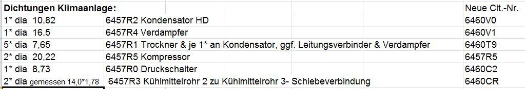

Und das sind die Dichtungen, die ich das letzte Mal gekauft hatte:
Fred
