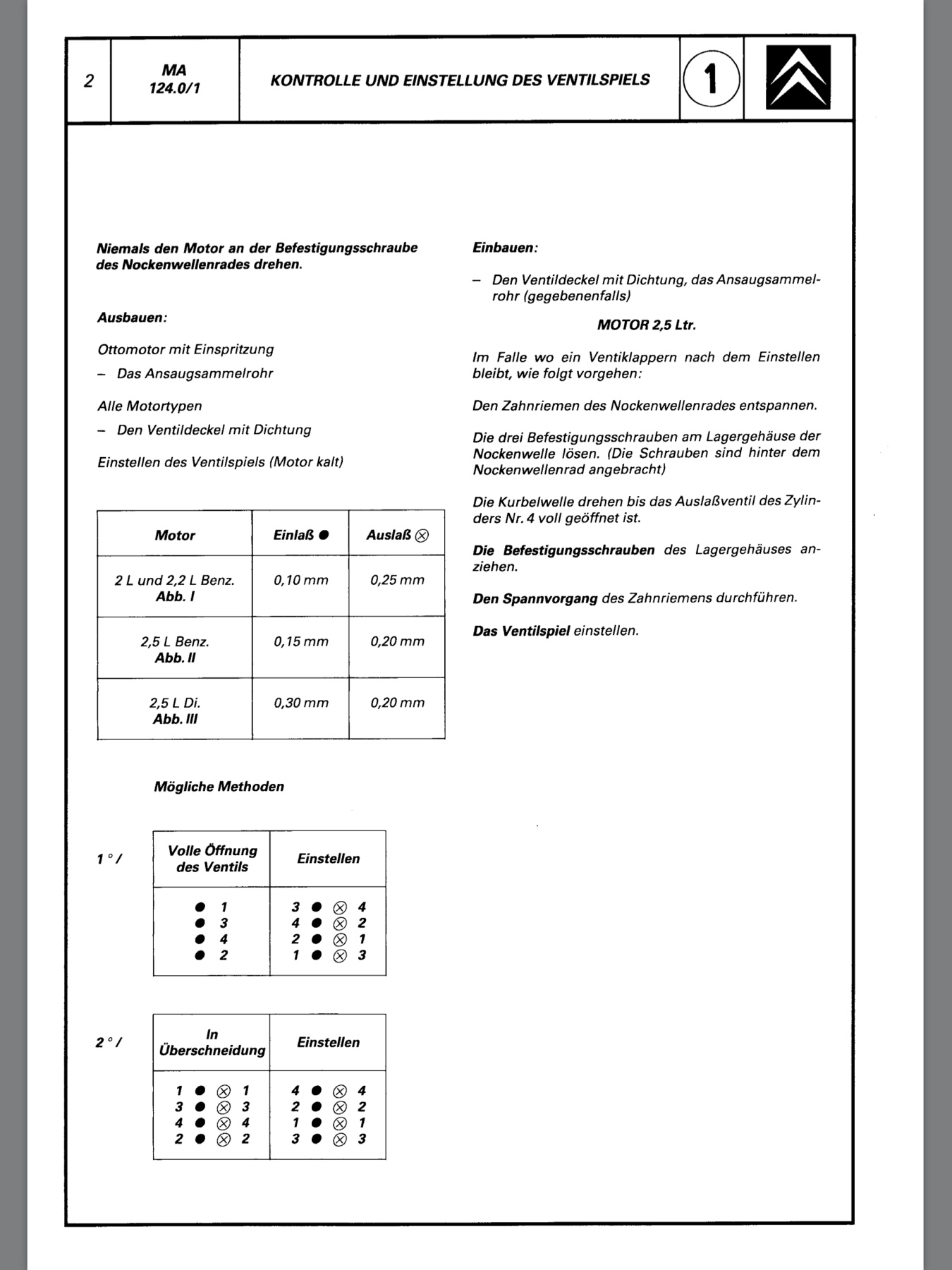

Ich würde nach dem Wechsel des Lagers, das Ventilspiel prüfen bzw. einstellen. Hier noch die Anleitung dazu.
