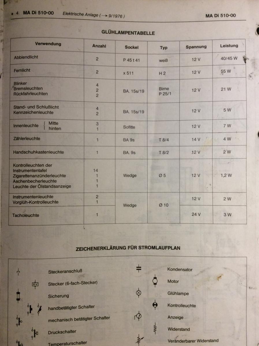

Conrad und viele andere Elektronikläden. Auch an der Tankstelle, sind Standardbirnchen:

Hast Du den Deckel über den Instrumenten schon runter genommen?
Dann kommst Du an die meisten Fassungen. Dreh eine im Gegenuhrzeigersinn raus und zieh das Steckbirnchen raus.
Offenbar fehlen die Fassungen.
Bei Serie 2 sind es B8,3d; nur die Ladekontrollampe ist anders.
Wenn es keiner weiß, miss den Lochdurchmesser und die Dicke der Platine.
