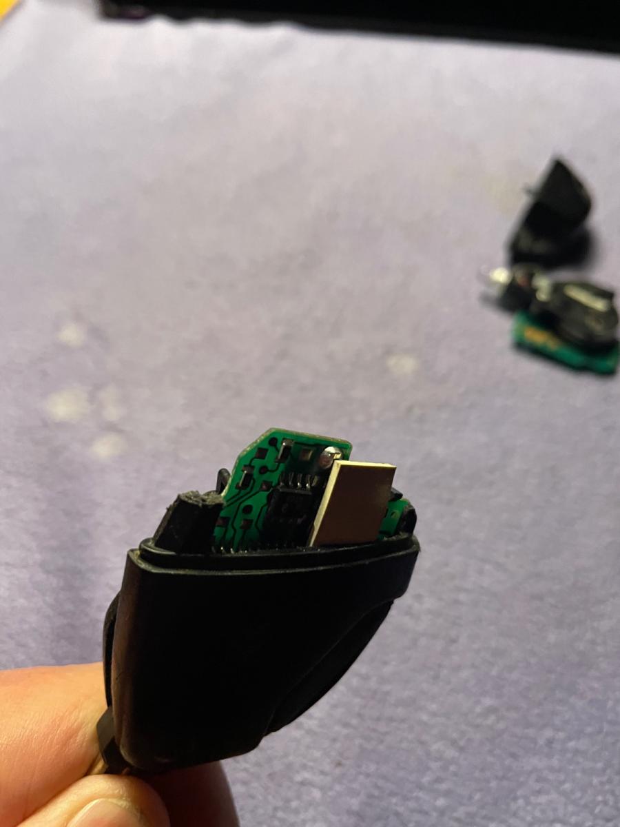

Ich klinke mich hier mal ein. Bei meiner IR Fernbedienung leuchtet das kleine rote Lämpchen bei Aktivierung einmal kurz rot. Nehme ich die Platine heraus und aktiviere sie, leuchtet es normal etwas länger und die Türen öffnen und schließen sich. Gehäuse habe ich gereinigt. Hat jemand einen Tipp ?

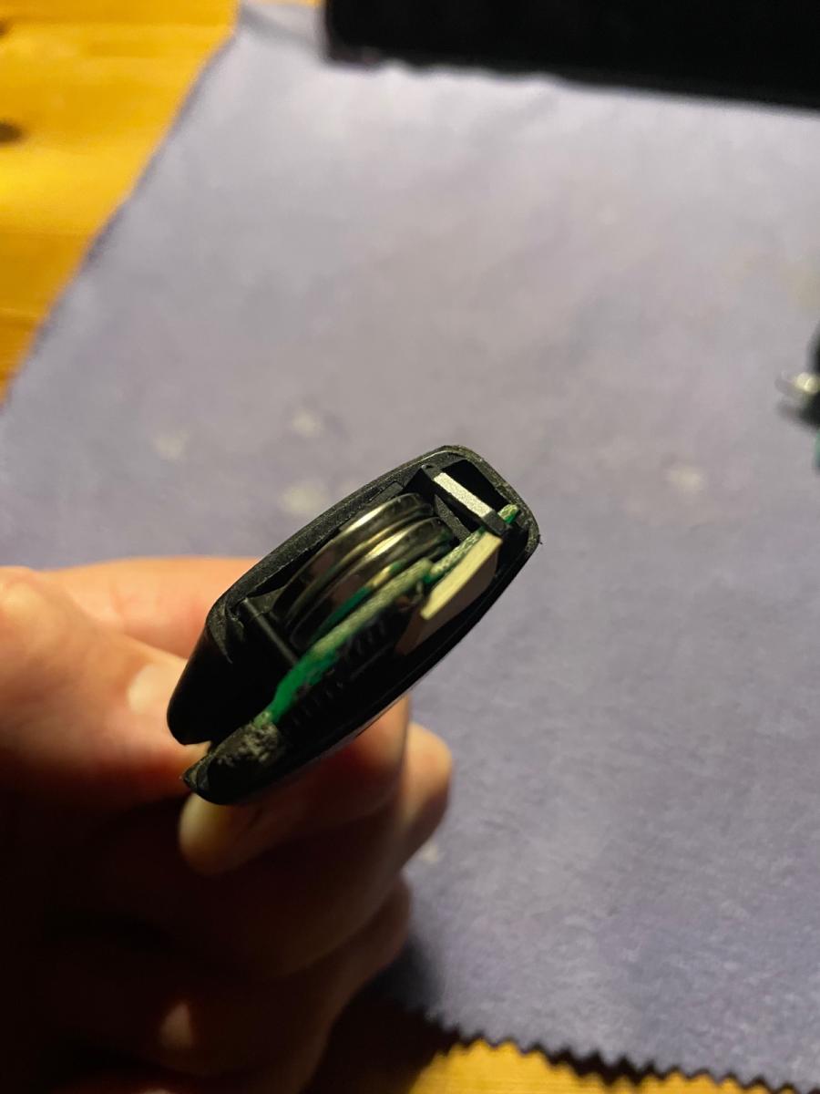

Ich habe vorerst ein dünnes Stück Gummi zwischen Gehäuse und Platine gesteckt und zack, FB geht einwandfrei! Jetzt in Ruhe einen Fachmann für die Lötarbeit suchen.
