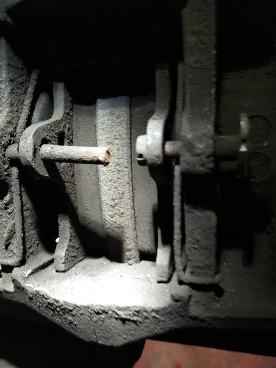

17. Oktober 20179 J. vor 13 Stunden, Kugelblitz sagte: Und an der Karre war alles gepfuscht, so deute ich Torstens Kommentare zu dem Activa seines Sohnes jedenfalls. Korrrekt. Szenario: Die Bremsscheibe kollidiert bei 200 mit der Radnabe und zerbirst in 1000 Scherben. Das nicht gesicherte Radlager ruckt nach innen halb aus der Radnabe und zerlegt sich dabei ebenfalls. Beim anschließenden Einschlag in die Leitplanke oder in ein anderes Fahrzeug fehlt das massive Stahlrohr, das zum Insassenschutz um die Lenksäule gehört, aber beim übergründlich verpfuschten Heizungskühlerwechsel einfach weggelassen wurde. Das Armaturenbrett, als weiteres Beispiel was mit dem Wagen angestellt wurde, war innerlich völlig zerstört, und wegen nicht mehr vorhandenen Befestigungsmöglichkeiten mit der A-Säule verschweißt. Ja, da kam bei mir mal wieder die Wut hoch.
17. Oktober 20179 J. vor 38 Minuten, TorstenX1 sagte: Korrrekt. Szenario: Die Bremsscheibe kollidiert bei 200 mit der Radnabe und zerbirst in 1000 Scherben. Das nicht gesicherte Radlager ruckt nach innen halb aus der Radnabe und zerlegt sich dabei ebenfalls. Beim anschließenden Einschlag in die Leitplanke oder in ein anderes Fahrzeug fehlt das massive Stahlrohr, das zum Insassenschutz um die Lenksäule gehört, aber beim übergründlich verpfuschten Heizungskühlerwechsel einfach weggelassen wurde. Das Armaturenbrett, als weiteres Beispiel was mit dem Wagen angestellt wurde, war innerlich völlig zerstört, und wegen nicht mehr vorhandenen Befestigungsmöglichkeiten mit der A-Säule verschweißt. Ja, da kam bei mir mal wieder die Wut hoch. Das kann ich sehr gut nachvollziehen. Was uns da so alles unterkommt, ist schon unglaublich. Auf eine frische TÜV Plakette geben wir genau gar nichts mehr. Beispiel gefällig: Xantia mit frischem TÜV und es waren alle 4 Bremsen komplett runter. Beim Thema Bremsen habe ich noch ein schönes Beispiel: Das ist doch an Inkompetenz kaum noch zu überbieten, oder? Es wird so viel gepfuscht, gelogen und betrogen, das ist unglaublich. Bearbeitet (17. Oktober 20179 J. von GuenniTCT)
17. Oktober 20179 J. Quatsch, steckt da auf der inneren Seite des Bremssattel eine Schlitzschraube? Das kann aber der TÜV leider nicht erkennen, wenn das Blech drüber sitzt.

18. Oktober 20179 J. vor 6 Stunden, zitronabx sagte: Quatsch, steckt da auf der inneren Seite des Bremssattel eine Schlitzschraube? Das kann aber der TÜV leider nicht erkennen, wenn das Blech drüber sitzt. Naja, so genau schaut der TÜV nicht überall. Die nehmen einen Xantia auf die Bühne, sehen dass an dem Kunststoffdeckel zum Verschließen des Motorraums von unten noch eingetrocknete Spuren einer LHM Katastrophe hängen, die vor einem Jahr war (also nichts feucht oder so) und schreiben als geringen Mangel "Motor ölfeucht" auf. Ich würde beim TÜV sagen, dass das allenfalls eine grobe Durchsicht ist.

18. Oktober 20179 J. vor 21 Stunden, zitronabx sagte: Quatsch, steckt da auf der inneren Seite des Bremssattel eine Schlitzschraube? Das kann aber der TÜV leider nicht erkennen, wenn das Blech drüber sitzt. Es geht nicht darum, ob der TÜV das sieht oder sehen müsste. So etwas darf überhaupt nicht eingebaut werden. Das ist lebensgefährlicher Pfusch!
