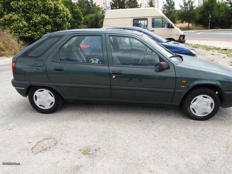

für meinen ZX Avantage suche ich die Alufelgen im Wellendesign.
Siehe unten anstehendes Bild..
Ich weiß nicht, welchen Motor dein ZX Avantage hat, aber es gilt zu beachten, dass diese 13"-Felge nur bei der kleinsten Bremse passt. Sprich: TU-Benziner, TU-Diesel und XU-Saugdiesel als Limousine. Ist sehr wenig Platz in der Felge.
Die Felgen wurden anscheinend auch nur für eine Weile nach Markteinführung im Original-Zubehör vertrieben. Prägungen in der Felge zeigen als Herstellungsdatum November 1991, konnte wegen Reifenwechsel am WE mal genauer schauen.
Wie ich dir schon mal schrieb, stehen meine Felgen leider nicht zum Verkauf solange mein ZX existiert, tut mir leid... Ich wünsche Dir viel Erfolg bei der Suche, wir wären dann wohl so ziemlich die einzigen im Forum, die diese Felgen fahren :D

mein ZX Avantage hat den 1,4l TU Motor, die Passung stellt daher keine Probleme dar.

Wenn du die Felgen wuchten lässt, dann gib der ausführenden Person den Hinweis, die Gewichte nicht dahinzukleben, wo die Bremse sitzt wird, also dem engsten Teil der Innenseite. Die Gewichte schleifen dann gern an den Nasen der Bremsbeläge. Weiterhin ist die äußerste Kante der Innenseite auch nicht sehr gut geeignet, da dort kaum Platz zum Spurstangenkopf ist. Die schräge Fläche auf der Innenseite hat sich als Ort der Wahl erwiesen. Meine Felgen laufen rund mit dort angebrachten Gewichten.
