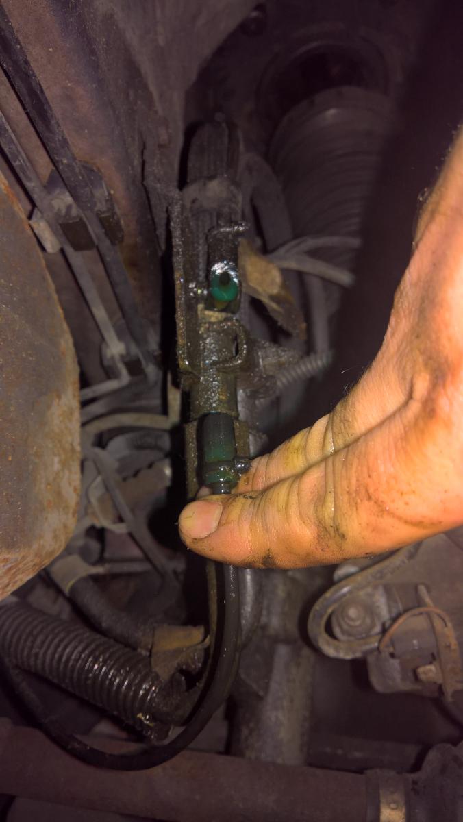

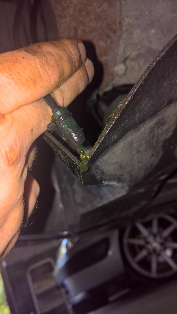

Gestern in den Winterschlaf gebracht und das natürlich nicht ohne das was gemacht werden muss. Wie auf dem bild zu erkennen ist, ist ein Schlauch vorne links gerissen. Gibt es dafür noch ein Ersatzteil oder darf ich mir was einfallen lassen? Wie aussieht geht es zum Federbein.
Das ist doch ein druckloser Schlauch. Da kann man doch erst einmal ein Stück Benzinschlauch mit dem passenden Innendurchmesser einsetzen...
hab immer sowas gern komplett ersetzt aber scheint wohl so als wenn ich das flicken muss.

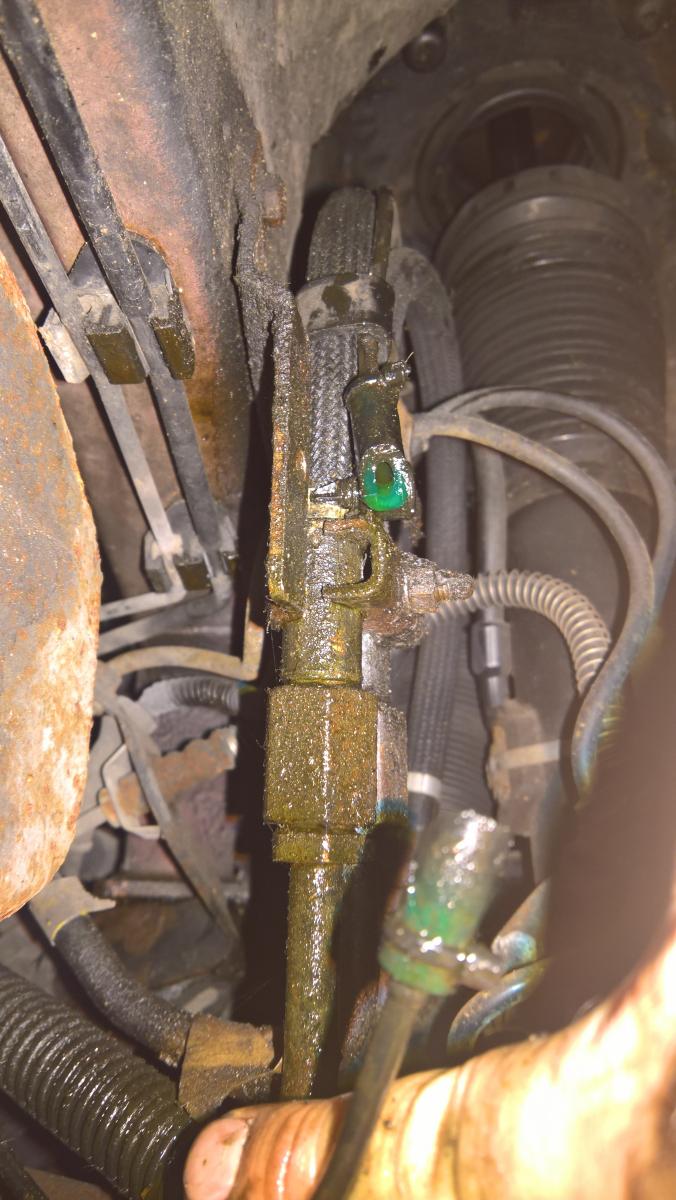

Der Längsträger sieht unterwärts wo die Leitungen verlaufen so rostig aus...
Auf dem letzten Bild sieht so etwas Schemenhaftes nach Florett44 aus. ;-)
Na Rücklauf wie es aussieht.Nimm ein Kraftstoff Schlauch wie oben schon erwähnt der ist resistent für Lhm .

Sollst du ja auch. Erstmal provisorisch machen, damit man die Straße nicht so versaut... ;)
Das Teil heißt 5280.88
 und ist leider nicht mehr lieferbar. Besorg dir ein Stück Benzinschlauch mit 3,2 oder 3,5 mm Innendurchmesser.

klasse danke werd das wohl mit dem benzinschlauch machen.  danke euch
ach ja das mit dem rost, es sieht nur so aus....
vor 10 Stunden, -JoJo- sagte:
Rost sieht immer so aus . :)
Ordentlich LHM drauf, dann rostet es nicht weiter... ;)
ist wirklich kein rost hab das schon runter gekratzt. war evt vom lackieren.
