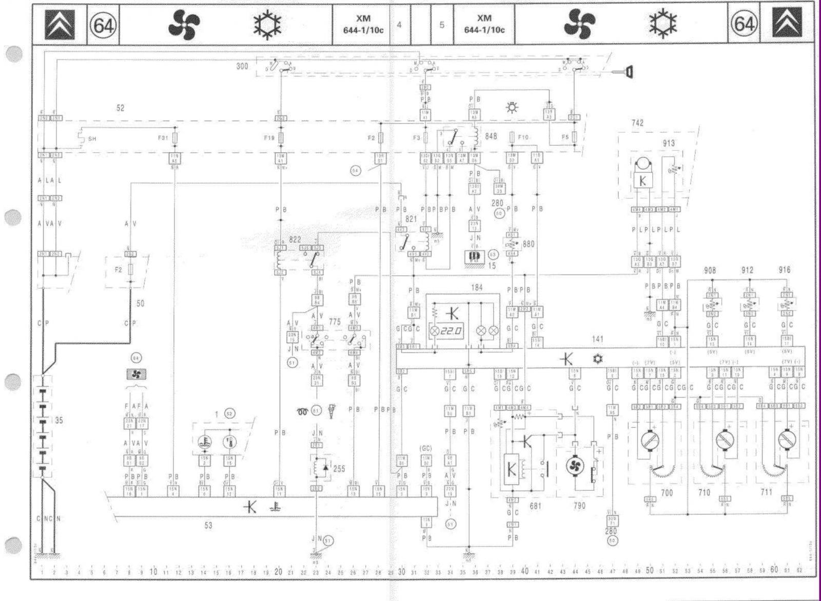

Es ist leider im Plan nicht ersichtlich, wie das Tableau funktioniert, sprich ein Schaltplan davon gibt es nicht. Das Tableau ist komplett Tot, wenn man den Pin 3 entfernt?
So wie ich das aus dem Schaltplan interpretiere sollte der 1. Kontakt das Relais sein, dass die Transistoren überbrückt für "Vollgas".
>> Kann ich durch das anlegen von + an den ersten Pin und nem Poti zwischen 3 und Masse das teil einfach manuell ans laufen bekommen?
Ja, Pin 2 ist Masse, muss natürlich auch angeschlossen sein....
