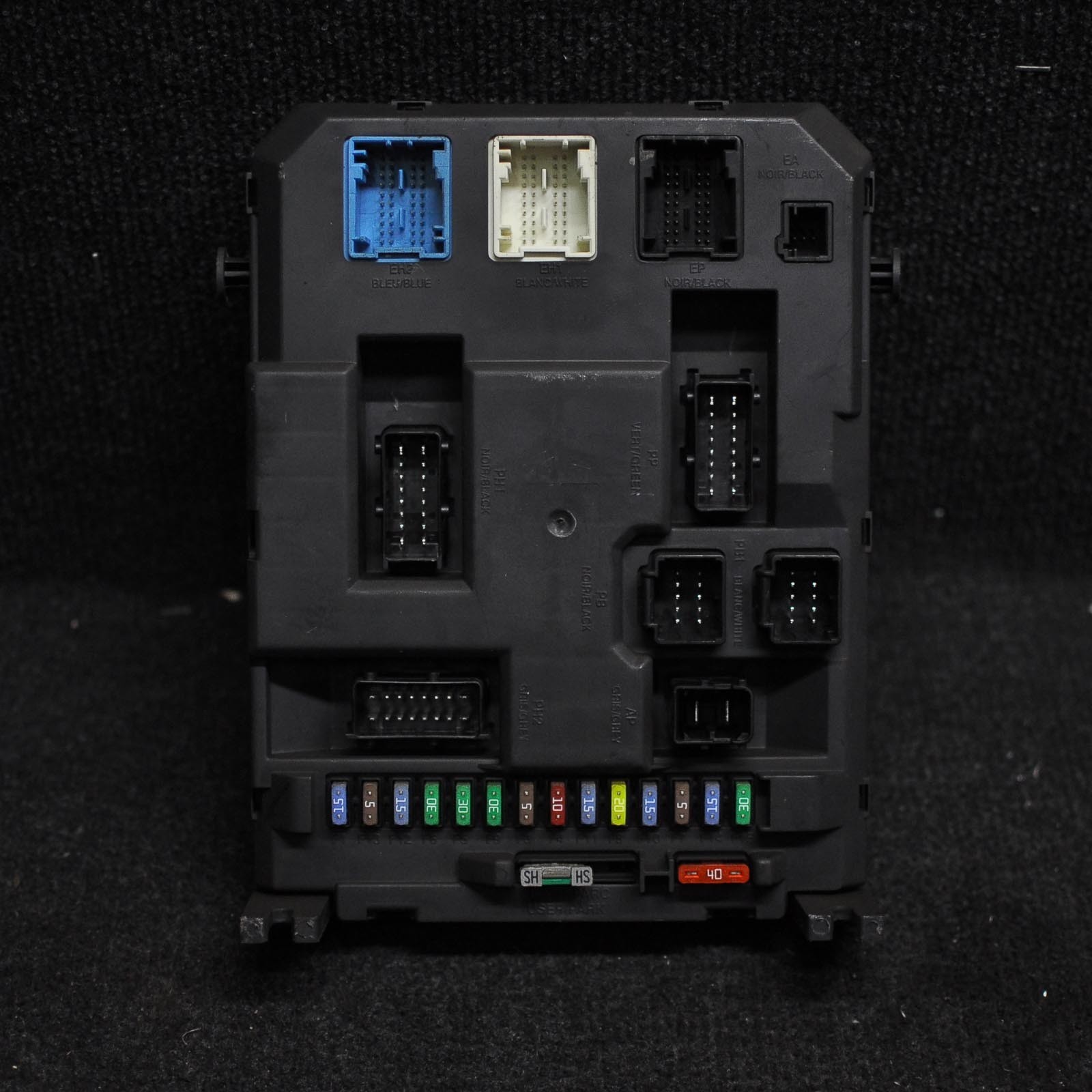

Ich habe ja leider keine genauen Angaben zum C3 Deines Baujahres. Mit ein wenig stöbern im Internet:
Deine BSI müßte in etwa so aussehen:
Der blaue und der weiße Stecker führen Kontakte, die mit dem Innenlich zu tun haben. Diese Stecker kann man bei abgeklemmter Batterie mehrfach lösen und wieder stecken. Die gleiche Prozedur wäre am Stecker des Deckenlichts ratsam. Wenn es dann nicht wieder geht, wird es schwierig.
Masse hat das Deckenlicht, sonst würde es gar nicht brennen. Die ständige 12 V Versorgung ist auch da. Nur die variable Spannung der BSI kommt irgendwie nicht an.
Ja so sieht es aus!
