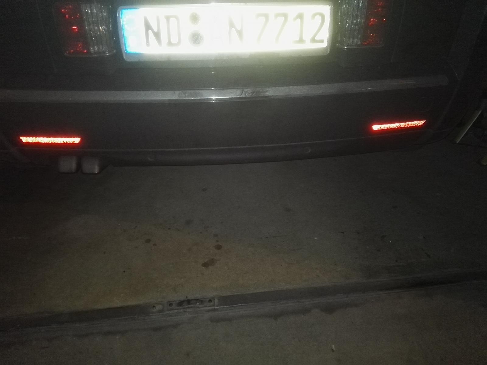

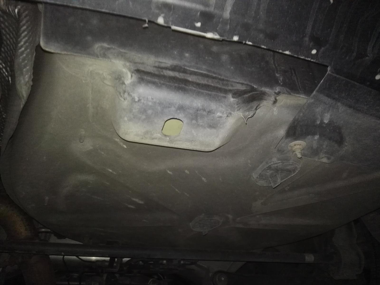

ich habe bezüglich meiner Frage schon die Suche bemüht, aber nicht finden können was mich weiterbringt. Am C6 - zumindest an meinem - gibt es hinten unten so einen Wölbung nach außen mit einem Loch darin (siehe Bilder). Nun due Frage(n): Ist dies die Stelle, wo man die abnehmbare Anhängerkupplung befestigt? Und....  Welche Teilenummer hat die abnehmbare Anhängerkupplung oder wo bekomme ich die her?

Mit der AHK hat diese Stelle nichts zu tun.

Sondern? ......
Die Wölbung ist ein gepolsterter Hebepunkt für einen entsprechenden Wagenheber.

War an dem Wagen mal eine montiert? Der Stoßfänger ist doch bereits ausgeschnitten worden, oder sehe ich das falsch auf dem Bild?
Sieht fast so aus. Gibt es für den C6 nur diese eine AHK von GDW? Die ist nur bis 1600kg Anhängelast zugelassen, darf ein C6 etwa nicht mehr ziehen?
vor einer Stunde, Ulrich T sagte:
Nö nö, ausgeschnitten wurde da nichts. Das täuscht eventuell durch den ganzen Dreck, der mal endlich weggewaschen werden muss. :)
@XM_Boris: Was denn für ein Wagenheber? Und warum sollte man denn da anheben wollen/müssen?
Rangierwagenheber. Anheben wollen will man ja schon mal. Ist halt ein offiziell vorgesehener Hebepunkt, hab's mir nicht selbst ausgedacht.

Leute, ich wollte eigentlich nur wissen was das für ein Loch ist. Sonst nix...... ;)
vor 19 Minuten, Brigantia_Driver sagte:
Das loch ist dafür da, damit sich in dieser wagenheberaufnahme kein wasser/schmodder ansammeln kann und nicht wegfault.
