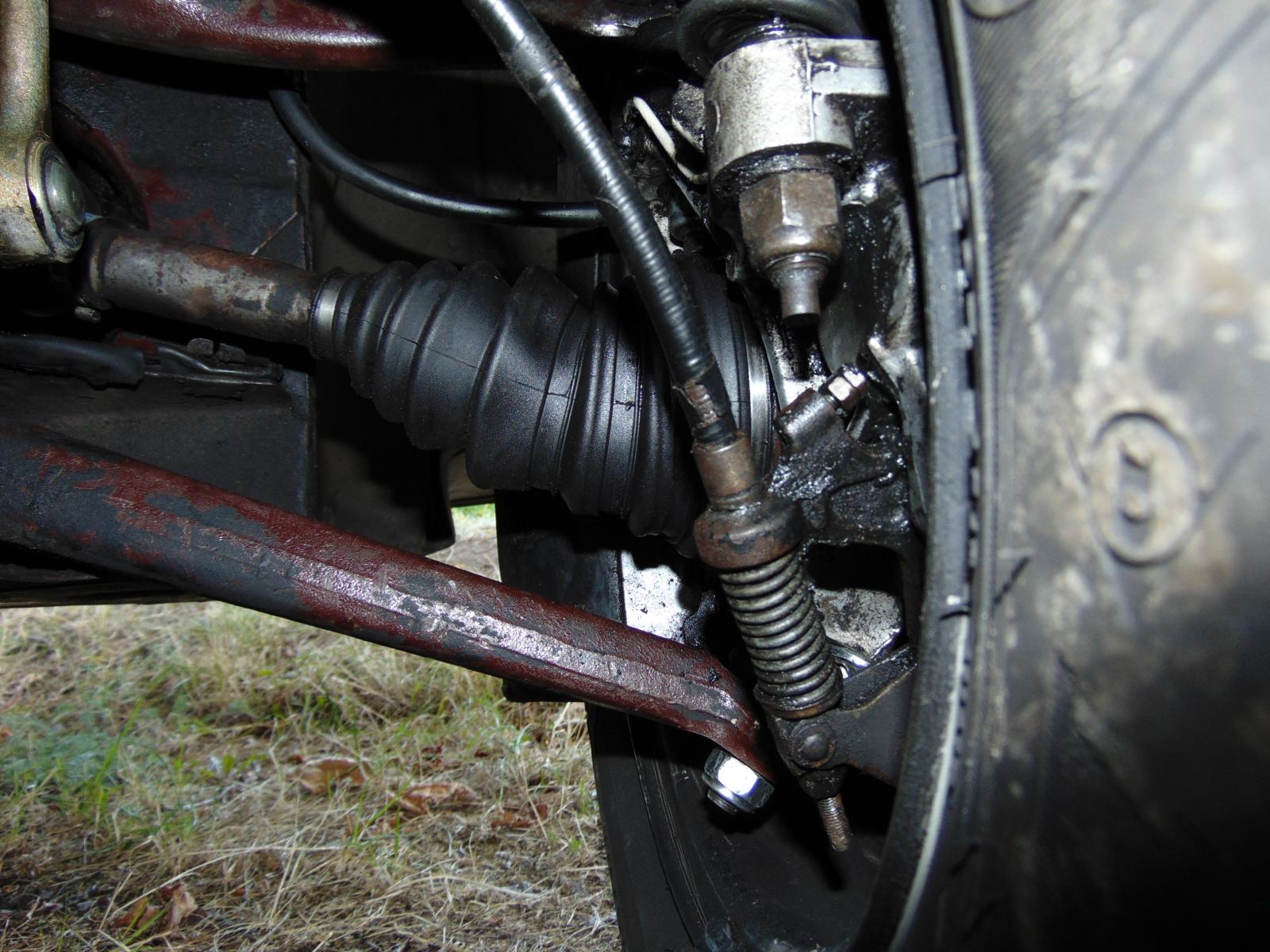

Irritierend für mich:
Die Welle hat 2 Nuten. Die alte Manschette saß in der äußeren Nut, ebendort sitzt die Manschette der anderen Seite. Die neue Manschette von SKF ist deutlich länger und ich habe sie deswegen in der 2., inneren, Nut plaziert. Kann jemand dazu was sagen ? Ist die Welle für 2 verschiedene Bauformen der Manschetten vorgesehen ?

Du schreibst von 2 Nuten? Ich kenne an den CX Wellen eigenlich nur die umlaufenden Vertiefungen die besagen für welches Getriebe die Antriebswellen passen, 2 Ringe wären für 5-Gang alle Typen und 4-Gang 2l, ein Ring für alle anderen 4-Gang und C-Matic und 3 Ringe für Automatik ...aber soweit sollte die Manschette gar nicht reingehn

Hm, sieht zu weit auseinandergezogen aus. Irgendwie ist die ganze Manschette eh zu lang. Ich denke, ich werde sie doch weiter zum Rad hin befestigen.

Viel zu weit auseinandergezogen, die muss fast 50% näher zum Rad! Und da wo deine innere Schelle sitzt sind die Markierungen die ich meinte ;)
Mach mal die innere Schelle ab und schieb das dünne Ende Richtung Rad, mindestens 5-7cm, die Wulsten dürfen sich fast berühren.

Am 7.9.2018 um 23:23 schrieb Manson:
Ich denke er meint sowas - hier beim 2CV
