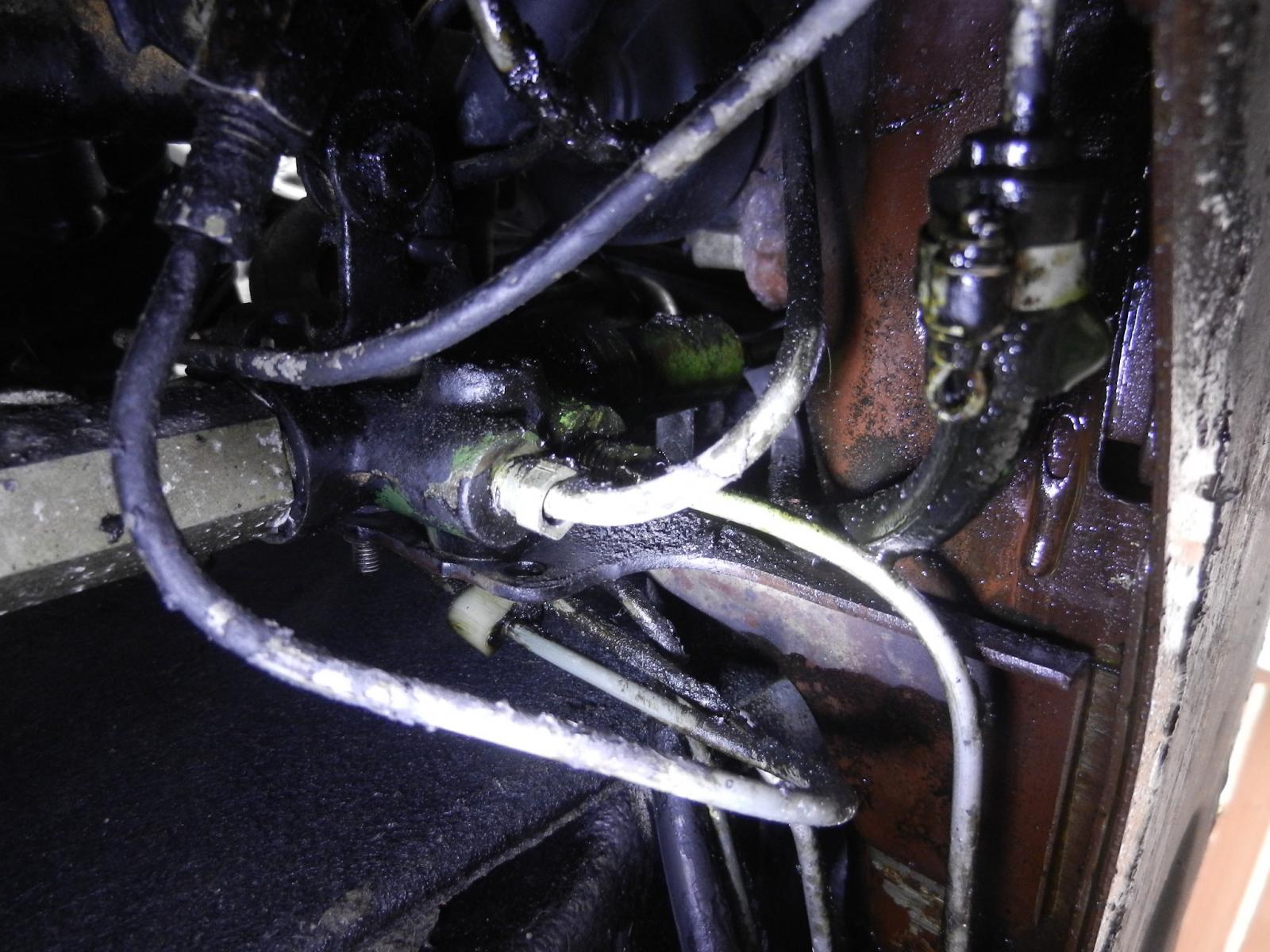

6. November 20179 J. Hallo zusammen, ich brauche nochmal eure Hilfe. wie in meinem Eingangsthread geschrieben bin ich gerade dabei einen CX wiederzubeleben. Der Motor läuft jetzt ganz gut , die Hydraulik hebt und senkt den Wagen, Leider haben sich zwei Öllecks aufgetan, einmal am Öldruckschalter, und nun meine Hauptproblem Das Sicherheitsventil verliert in Richtung Leckflüssigkeitsrücklauf ziemlich viel LHM. Es tropft ca 2- 3 Tropfen pro Minute auf den Boden, aber nur wenn der Motor läuft. Kann mir jemand die Funktion des Sicherheitsventils erklären? Fließt über die Leckflüssigkeitsleitung ständig das zuviel geföderte Öl der Hochdruckpumpe in den Behälter zurück? Ist der Schlauch der am Leckrücklauf angeschlossen ist mit einer Schlauchschelle gesichert. Über ein paar brauchbare Tips wäre ich euch dankbar. Morgen werde ich mal das Rad abmachen damit man besser rankommt. Warum kann ich hier keine Bilder einfügen? viele Grüße und Dank schonmal im Voraus. Roland

6. November 20179 J. Radabnehmen zum Nachsehen, das wird wohl nicht der Druckregler sein. Wobei man an das SV am besten von unten herankommt. Mit Hebebühne oder auch Auffahrrampen ist das mühelos (im Gegensatz zum Xantia ). Das SV hat 5 Anschlüsse. Einer ist mit dem Druckregler verbunden, von hier kommt LHM unter Hochdruck. Einer geht zum vorderen Höhenkorrektor und liefert Druck für die vordere Federung. Einer führt zum hinteren Höhenkorrektor. Einer führt zum Bremsventil und liefert Druck für die Vorderradbremse. Schließlich gibt es einen Leckölanschluß, der Schlauch ist einfach nur gesteckt, ohne Schelle. Ich vermute, daß die Gummnimuffe dort bei deinem CX altersbedingt gerissen ist. Im SV befindet sich ein Kolben, der abhängig vom Systemdruck die Zugänge zur Federung verschließt. Dagegen ist der Zugang vom Druckregler zum Bremsventil immer offen. Das hat zur Folge, daß die Vorderradbremse immer Systemdruck bekommt, während die Federung bei unzureichendem Systmdruck nicht mehr versorgt wird, um die kompletten Druckreserven der Bremse zuzuführen. Bearbeitet (6. November 20179 J. von TorstenX1)
6. November 20179 J. Ersteller Hallo Alex ich habe das Bild an info citroservice gesendet. Wenn mir das Schrauben am CX weiter so einen Spaß macht werde ich wohl auch noch Mitglied im ACCM werden. danke Gruß Roland
6. November 20179 J. vor 41 Minuten, RolyCX22TRS sagte: Hallo Alex ich habe das Bild an info citroservice gesendet. Wenn mir das Schrauben am CX weiter so einen Spaß macht werde ich wohl auch noch Mitglied im ACCM werden. danke Gruß Roland Hallo Roland, das Bild ist angekommen, es handelt sich um das Sicherheitsventil. Hier ist es: Torsten hat dazu eigentlich schon alles gesagt. Die Rücklaufanschlüsse allgemein der Hydraulik ( DS, CX, BX, GS/GSA...) bestehen halt zum einen aus einer Art Gummischlauch in verschiedenen Durchmessern und zum anderen häufig, als sozusagen verbindendes Element, aus festen aber flexiblen Leitungen aus "Rilsan", das ist Polyamid 12, also ein Kunststoff. Während das Rilsan praktisch nicht altert und fast nicht kaputt zu bekommen ist, altern die Gummischläuche/ -anschlüsse halt schon und irgendwann ist mal Schluss. Um Dich gleich vorzuwarnen: Es gibt auch beim CX einige dieser Gummischläuche bzw. Rücklaufsammler, die irgendwann den Geist aufgeben werden. Da hilft nur, sich rechtzeitig passenden Ersatz hinzulegen oder aber, wenn einem die Originalität nicht um jeden Preis wichtig ist, sich mit Hilfe von ölfesten Schläuchen und entsprechenden Verbindern (T-Stücke usw.) aus Metall o.ä. selber ein Rücklaufbündel zu bauen. Gib mal in die Suche das Stichwort "Oktopuss" ein, so nennen wir hier häufig diese Rücklaufsammler. Da gibts genügend Lesestoff. Grüße Alex
