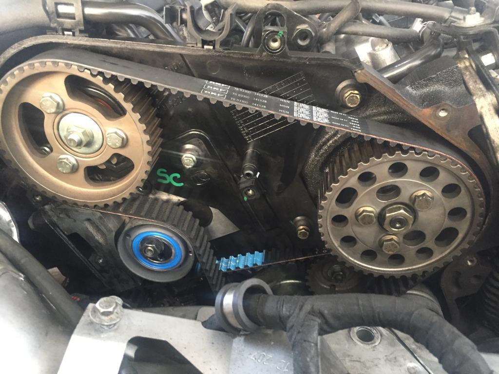

So heute vom Internisten geholt,

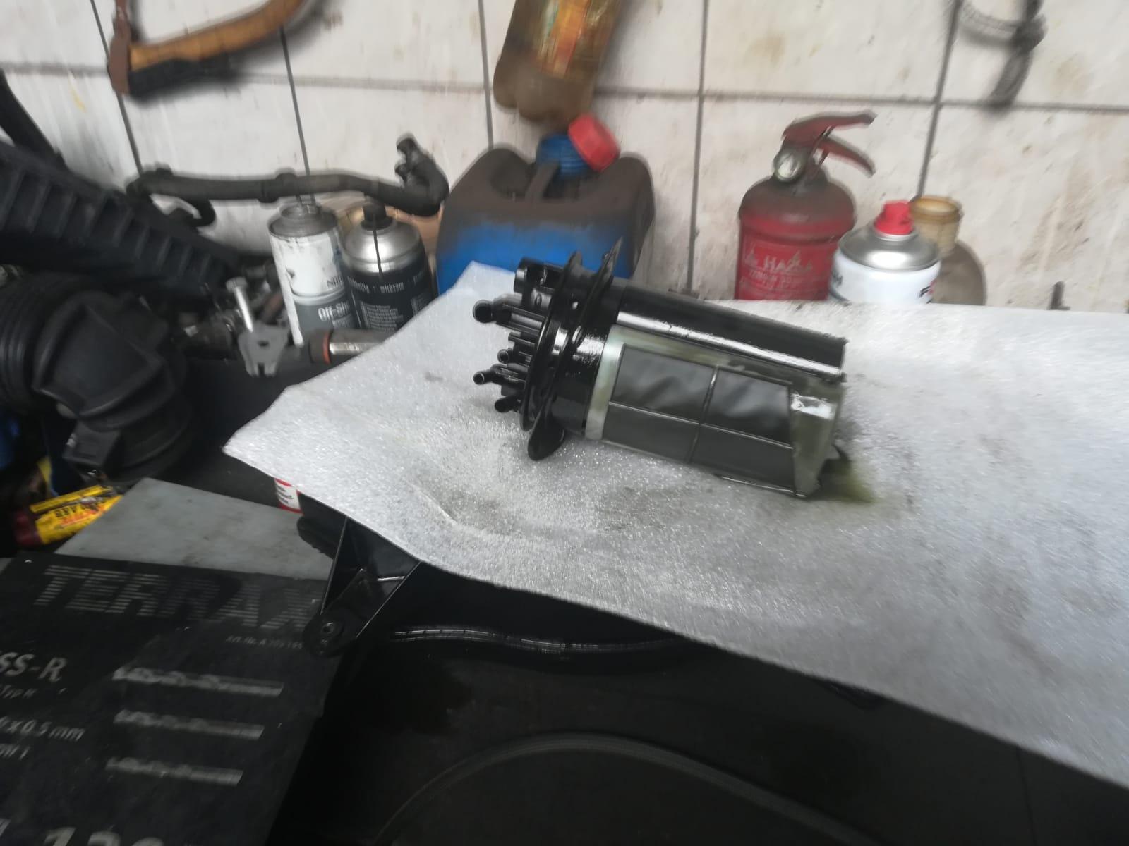

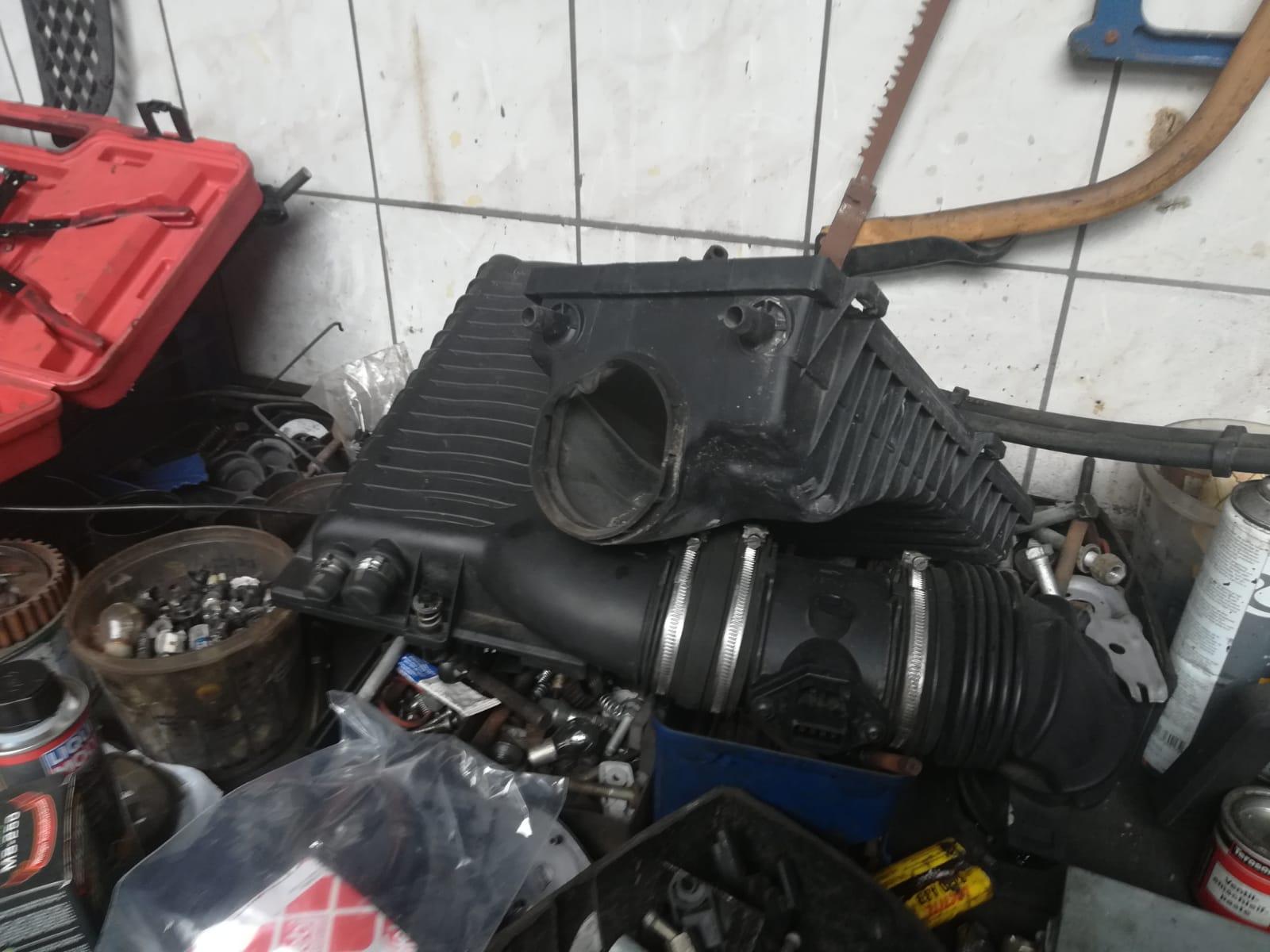

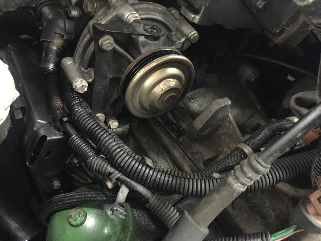

Zahnriemen, Ausgleichsriemen,Wapu samt Riemen, Glühkerzen, Hydroflusch raus, Behälter ausbauen Filter nochmal reinigen (glaubt man nicht was sich da nach reinigen und 3tkm mit HF wieder ansammelt), alle Kugeln neu auch die Druckkugel wenn vorne wenn schon alles abmontiert ist, Ölschlammspülung, Öl alle FIlter neu,
Scheiße ich habe praktisch ein neues Auto, unglaublich kein Vergleich zu vorher. Jetzt weiß ich erst so richtig warum manche so auf den 2,5er stehen. Unglaublich für ein 20 Jahre altes Auto.

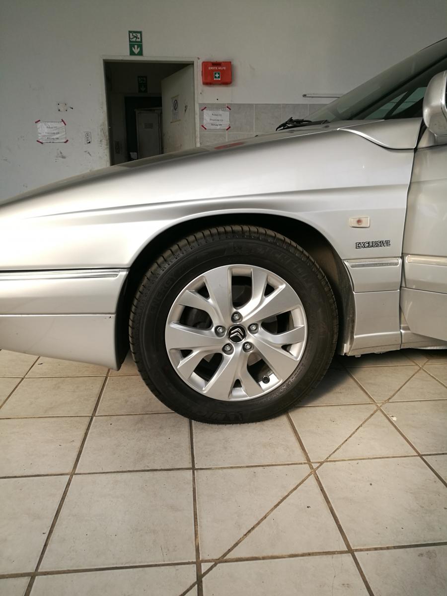

Da hat er sich doch auch neue Sommerpatschen verdient, die in geistig Umnachteter direkt vom Picasso Neuwagen abmontiert und mir zum Gummipreis weitergegeben hat.
Danke :D
