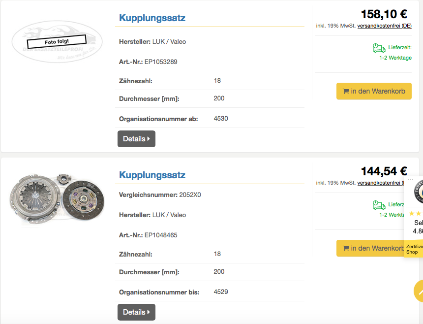

Die Werkstatt muß eine Kupplung bis Bj.88 kaufen. Lt. Ersatzteilkatalog bekamen die BX 16/19/D irgendwann um 1989 eine neue Kupplungsbetätigung wie beim TrboD/4WD/16V, tatsächlich wurde aber bis zuletzt das alte System verbaut.

2052X0 paßt, lt. Katalog ist ab Orga 4530 2052A0 verbaut - stimmt aber nicht.

Für BX 19 Benziner (außer 16V und 4WD) gibt es nur eine passende Kupplung, Nummer siehe oben. Ist kompatibel mit Visa GTi und Pug 305/309 sowie 405 I. Kupplungen die mit ZX/Xantia bzw. 306/405 II kompatibel sind passen nicht.
