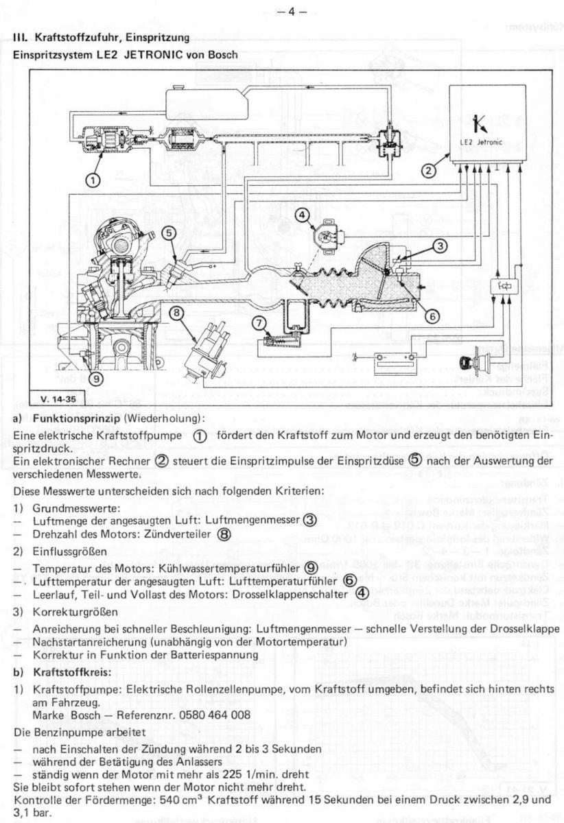

22. November 20179 J. Ist das der 180Z mit L-Jetronic? Im ET-Katalog gibt es dazu keine hinteichend detaillierten Angaben, mit etwas Glück findet sich in der technischen Info zu dem Motor due BOSCH-Nummer. Kann heute Abend nachsehen...

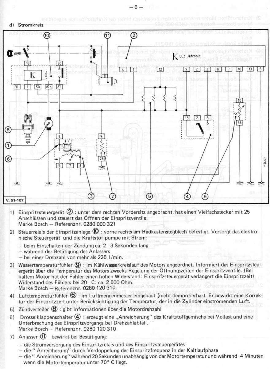

22. November 20179 J. Temperaturfühler ist BOSCH 0280120310 (hoffe ich, beim Drosselklappenschalter steht die Nummer auch...). 2500 Ohm bei 20°C
22. November 20179 J. Ersteller Danke fürs Nachsehen! der erste google-schuss deutet für die Nummer 0280120310 aber eher auf den Drosselklappenschalter hin.... ich hatte früher mal für den 16V die blauen Geber die Bosch-Nummer 0280 130 026 rausgesucht - ohne Gewähr!!! - jedenfalls habe ich so einen hier herumliegen. die Kennlinie in http://www.bosch-motorsport.com/media/catalog_resources/Temperature_Sensor_NTC_M12_Datasheet_51_en_2782569739pdf.pdf deckt sich mit deiner Angabe 2500 Ohm bei 20°C... könnte also passen?
22. November 20179 J. Könnte passen, 16V ist auch Bosch. Blöder Druckfehler in dem Citroën-Dokument... Ich guck morgen mal ob ich bei anderen BXen die korrekte Nummer finde.
