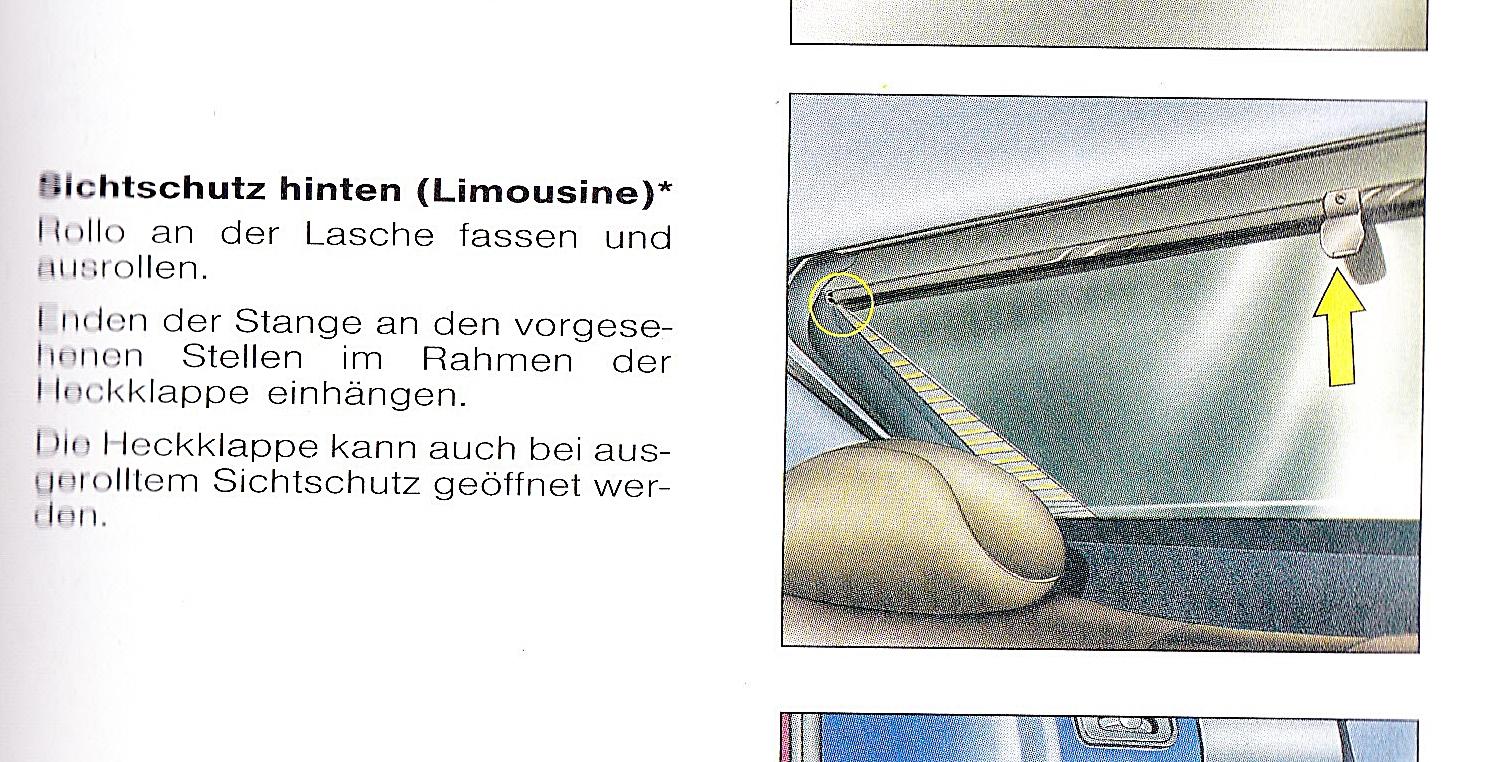

Auf Seite 91 der Betriebsanleitung gibt es eine Beschreibung, das Bild ist nicht so besonders.
