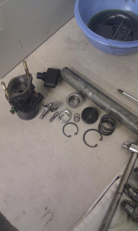

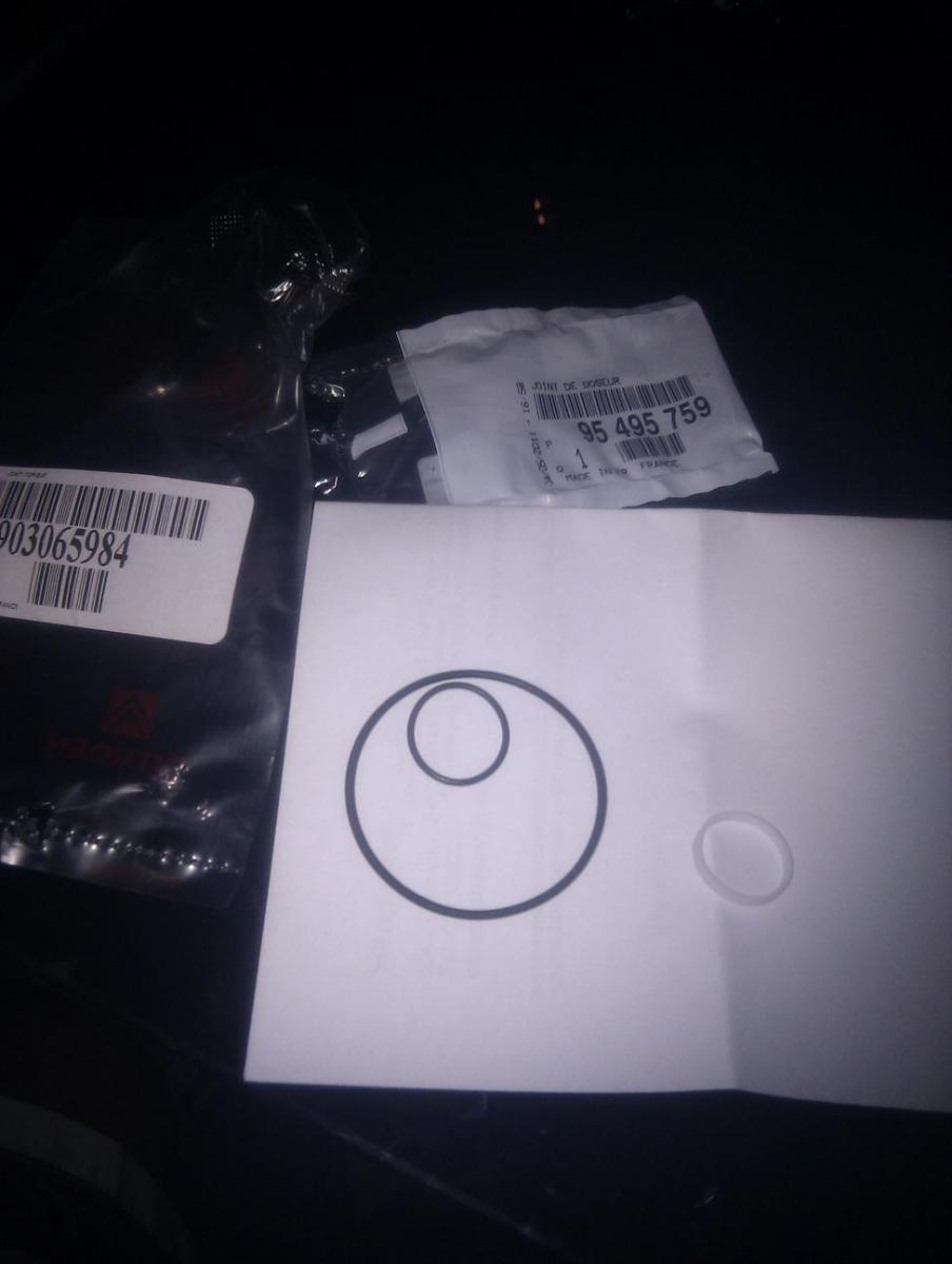

ich bin gerade dabei, ein Bremsventil neu abzudichten. Dazu habe ich hier 4 Dichtungen liegen. Im Bremsventil habe ich aber nur 2 gefunden. Habe ich jetzt also nur einfach 2 Dichtungen zu viel liegen oder muss ich noch ein wenig im Ventil graben? Wenn ja, wo?
Ich habe:
Das oben links ist aber eher ein kleiner weißer runder Abstandshalter (ungefährt so groß wie der O-Ring oben rechts)
Gefunden habe ich bisher aber nur die beiden unteren Teile.

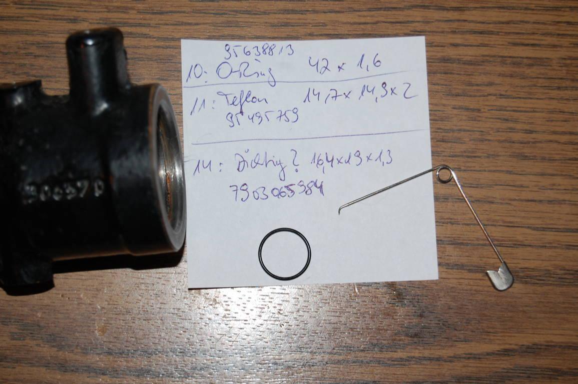

ich verlinke mal das, was ich durch die guten Geister (Torsten, Jan, skyhook u.a.) dazu gelernt habe:
da ist der Einbau des kleinen O-Ring und des weißen (Teflon?) Rings geklärt - beim XM! ob das beim Xantia auch so ist?
Wo dein großer O-Ring hinkommt, weiß ich nicht.
Vielleicht hilfts. Viel Glück

vor 3 Stunden, XMbremi sagte:
Die Bremsventile sind doch alle gleich?!

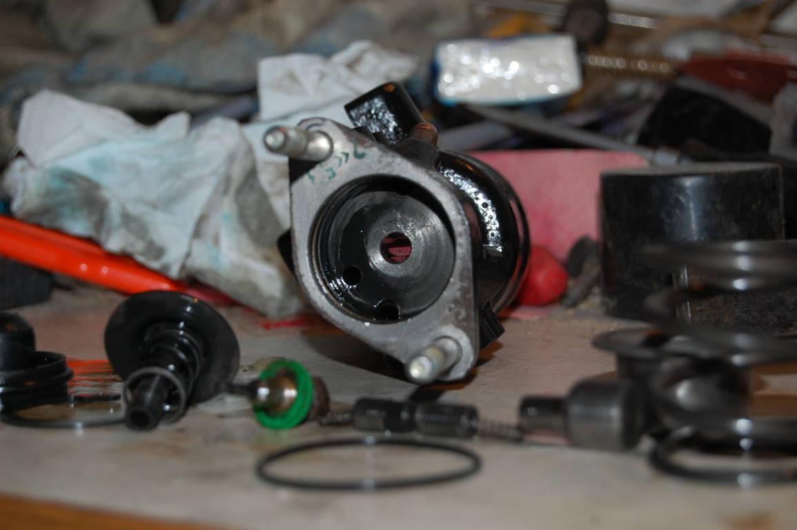

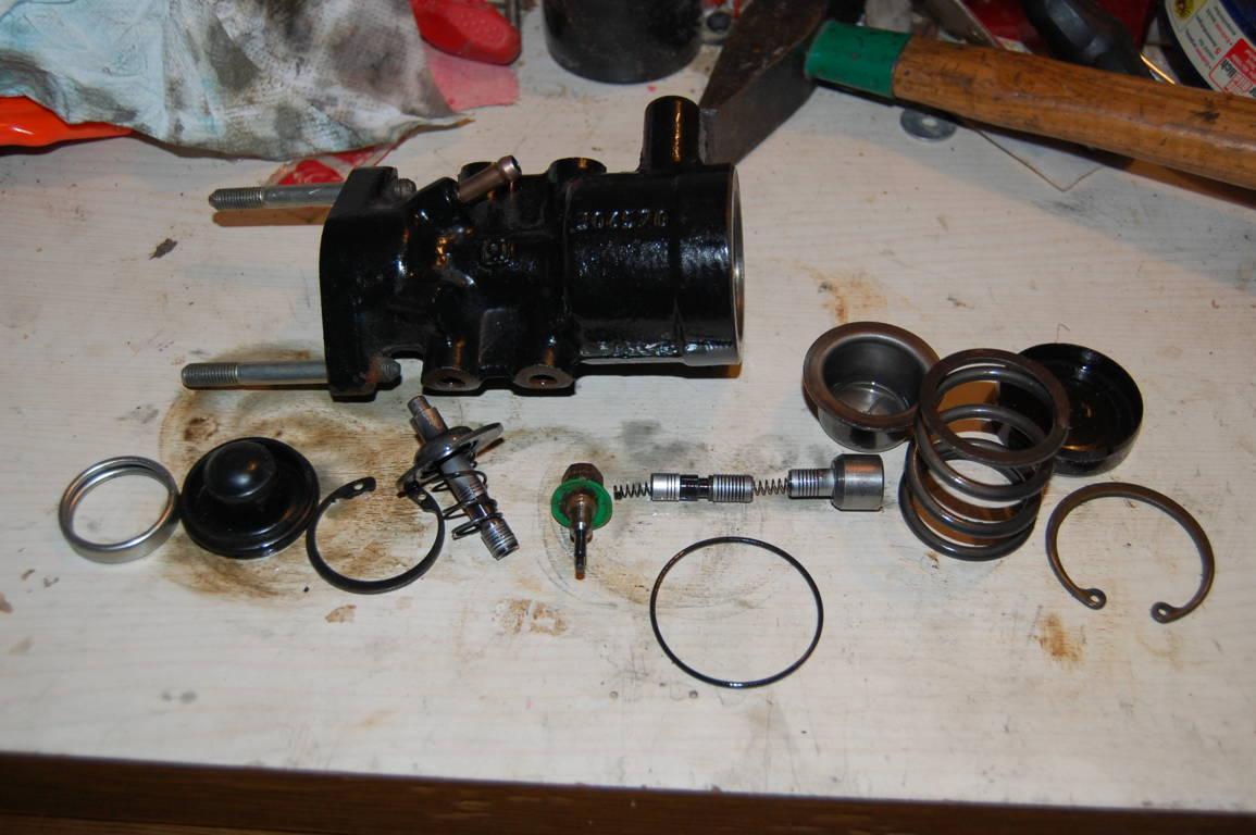

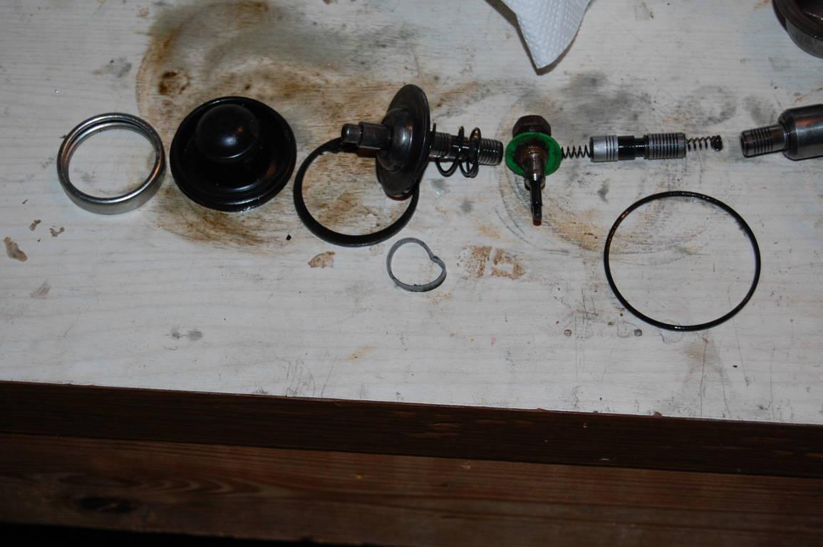

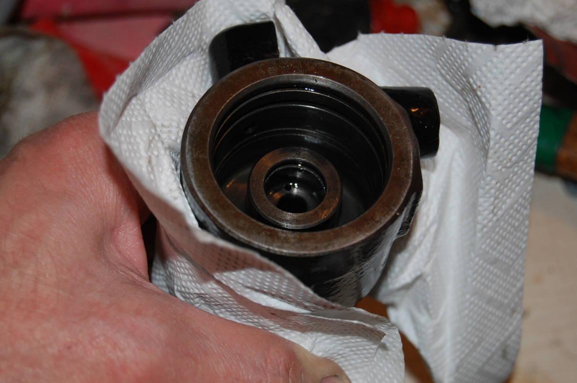

vor 21 Minuten, munich_carlo sagte:
Hier noch ein Thread, leider sind aber die Bilder nicht mehr vorhanden.

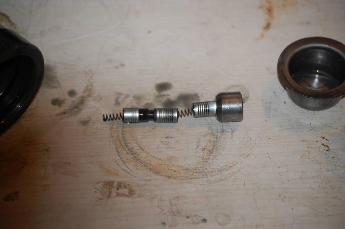

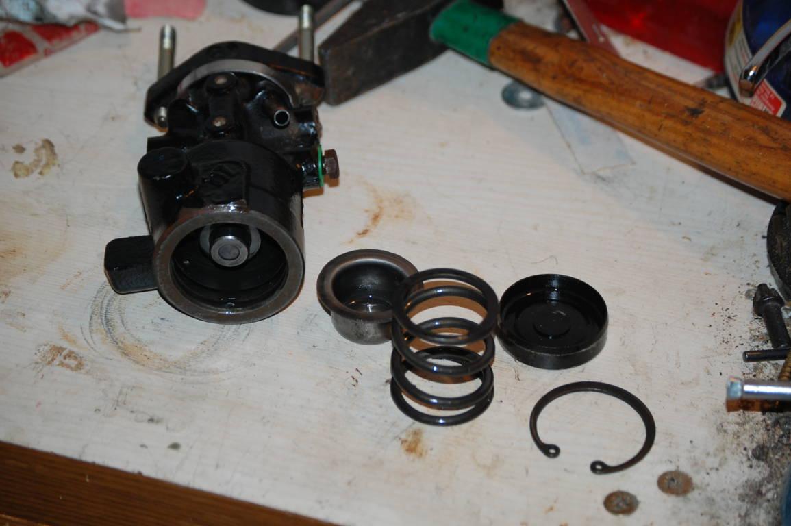

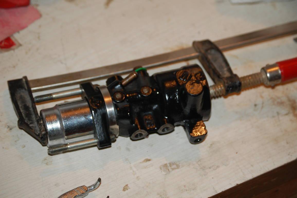

Hier sind die Bilder:D Hatte sie auf meinem NAS gesichert. Sie haben mir bei der Revision von meinem Bremsventil sehr geholfen.
Danke Herbert;)
Link zu diesem Kommentar
Auf anderen Seiten teilen
vor 3 Stunden, Remike sagte:
Danke Herbert;)
Bitteschön :)
