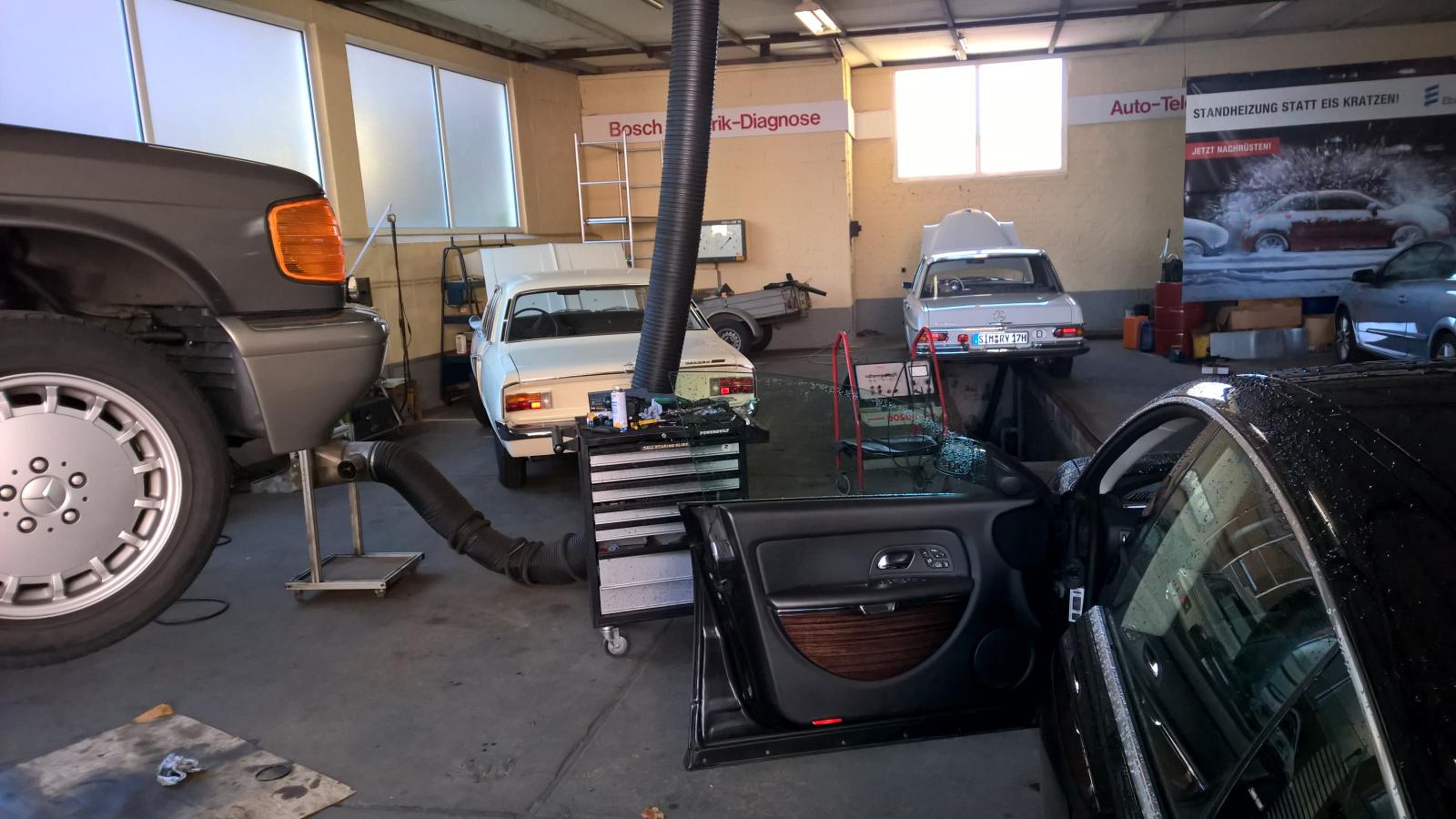

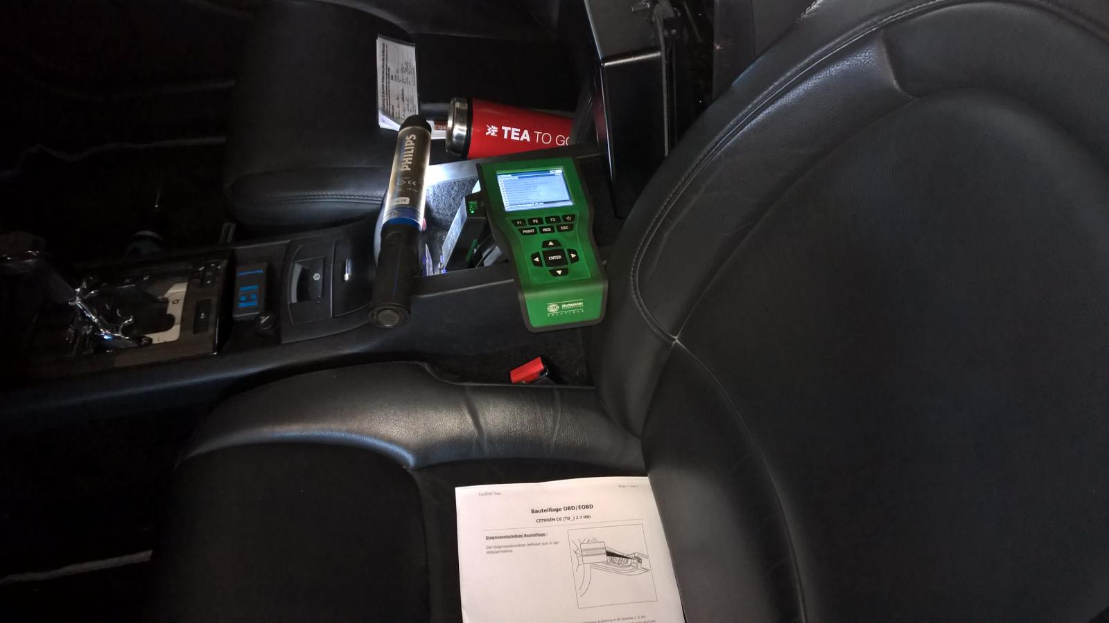

Ja, hallo, hatte leider etwas viel zu tun und kam erst gestern Abend dazu die neue Batterie einzubauen )  als Entschädigung hab ich Bilder :
Nämlich vom Bosch Dienst  (wo irgendwie die Zeit stehengeblieben zu sein scheint )

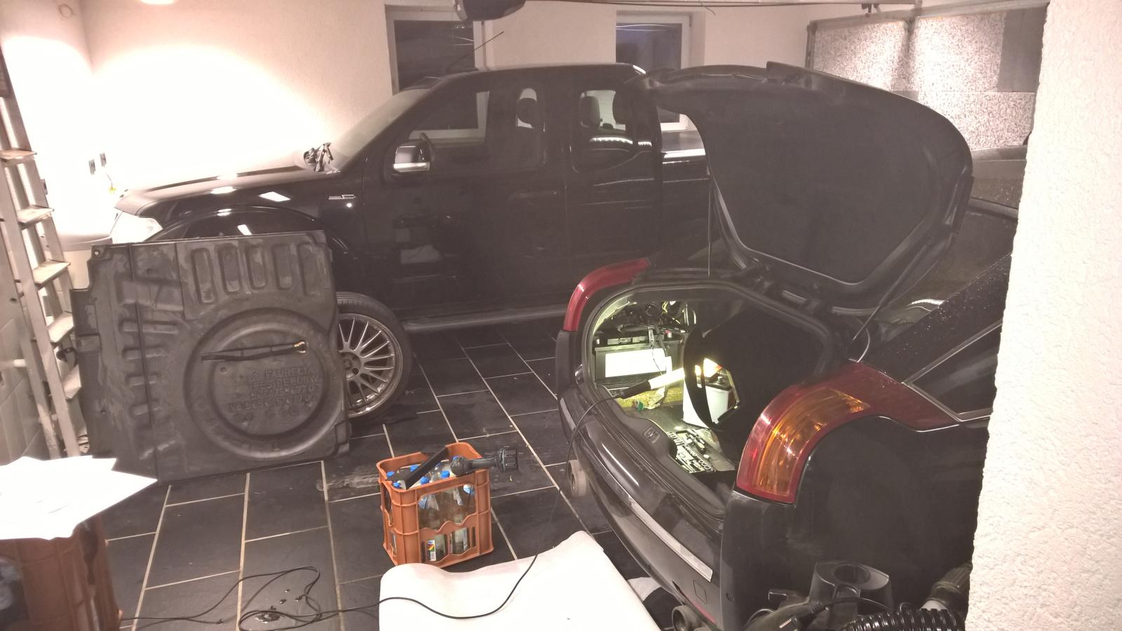

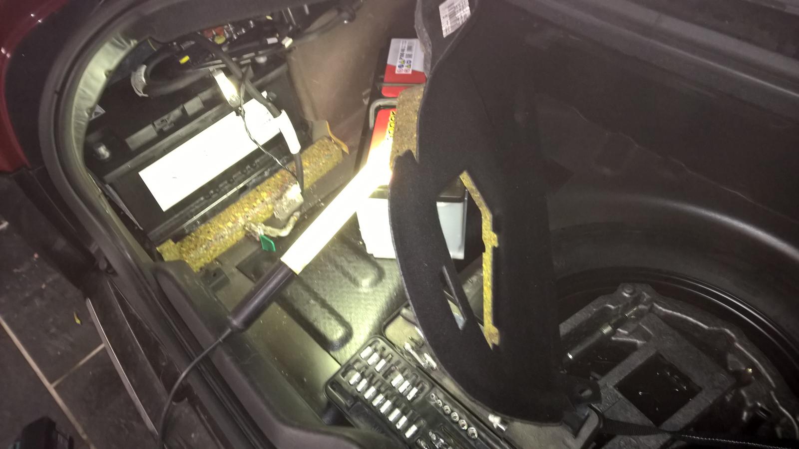

dann gestern Abend die frisch geladene 100 AH Batterie eingebaut ( nachdem ich mich erstmal durch die Seitenverkleidung gekämpft habe )

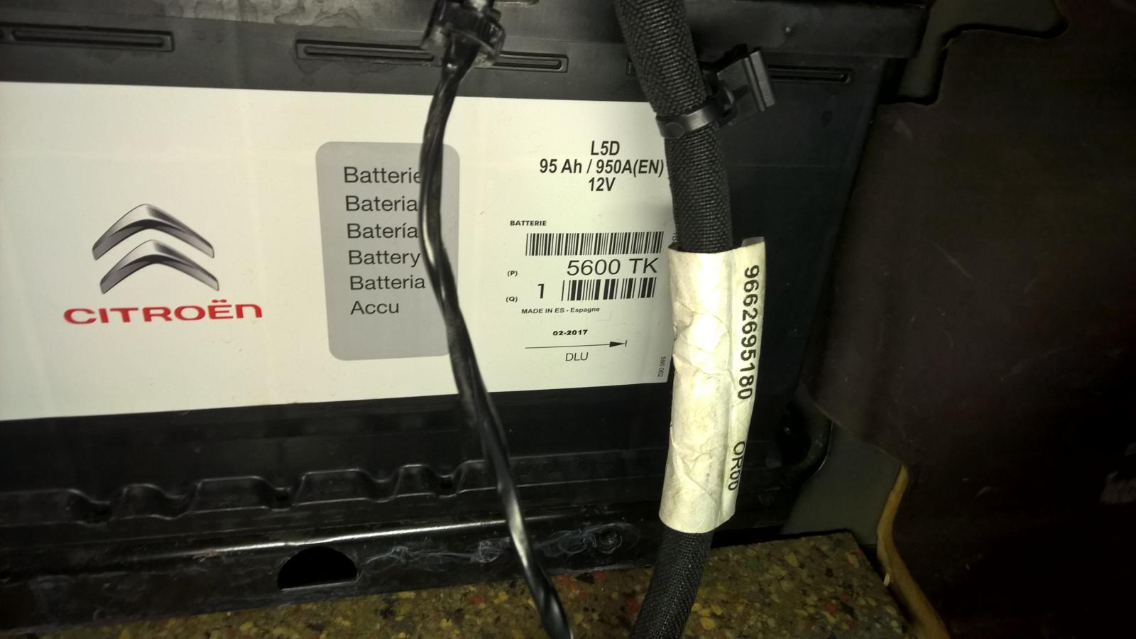

Dann nocheinmal eine Nahaufnahme vom Datum der Batterie, von der ich ja vom Vorbesitzer versichert bekommen hatte, sie sei erst neu ( und keinen Beleg dafür gefunden habe )
Das ist dann wohl nach dem Feb. diesen Jahres passiert ?!

Und noch etwas habe ich entdeckt - wenn man auf dem vorletzten Bild das Lampenkabel verfolgt, sieht man LHM Flüssigkeit auf dem Boden ( also von vorher, wo das Auto andersrum in der Garage stand )  da besteht dann auch Handlungsbedarf.
