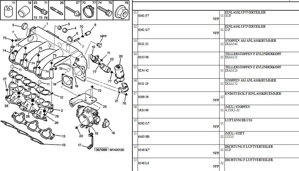

Zufällig jemand die Nummer der Dichtung zur Hand?
(oder link zum Teil im aftermarkt - habe dort verschiedene gesehen: http://www.daparto.de/Ansaugkruemmer-Dichtung/Citroen-Xantia-X2/2-350-72?kbaTypeId=9048 -> welche brauche ich?
vor 48 Minuten, blauer-klaus sagte:
Die Frage hattest Du gestern in einem anderen Thema gestellt und sie wurde bereits nach 90 Minuten von mir beantwortet, aber anscheinend verfolgst Du Deine eigenen Beiträge nicht wirklich....
