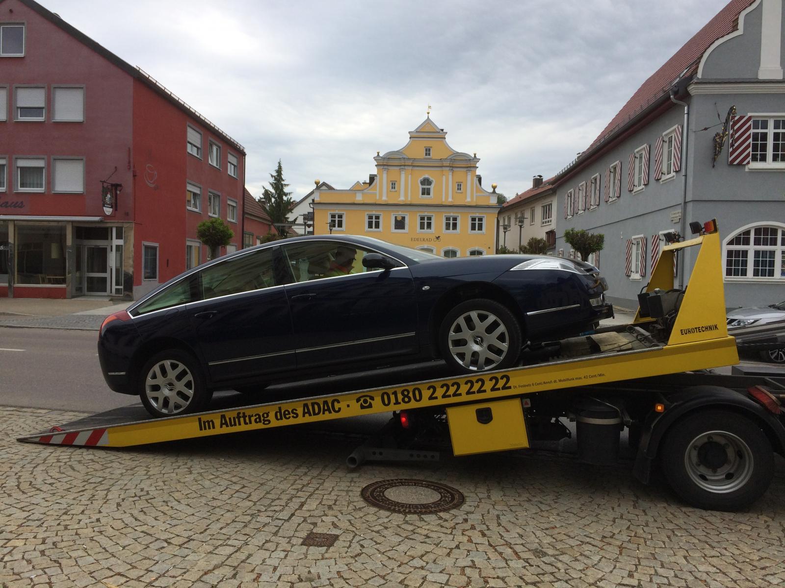

Brigantia_Driver
vor 3 Stunden, ACCM C3V6 sagte:
So, nun ist er wieder weg! Ich könnte heulen!IMG_1724.JPG.ab335aae77355a8c460a66ddce131874.JPG
Im Hintergrund ist doch EDELRAD. Kannst also gleich mal aufsatteln. Wetter ist ja nun schön. :D
Sorry, konnte ich mir nicht verkneifen. Alles Gute für deine Diva. Das wird schon wieder.
Gruß,
Alex
