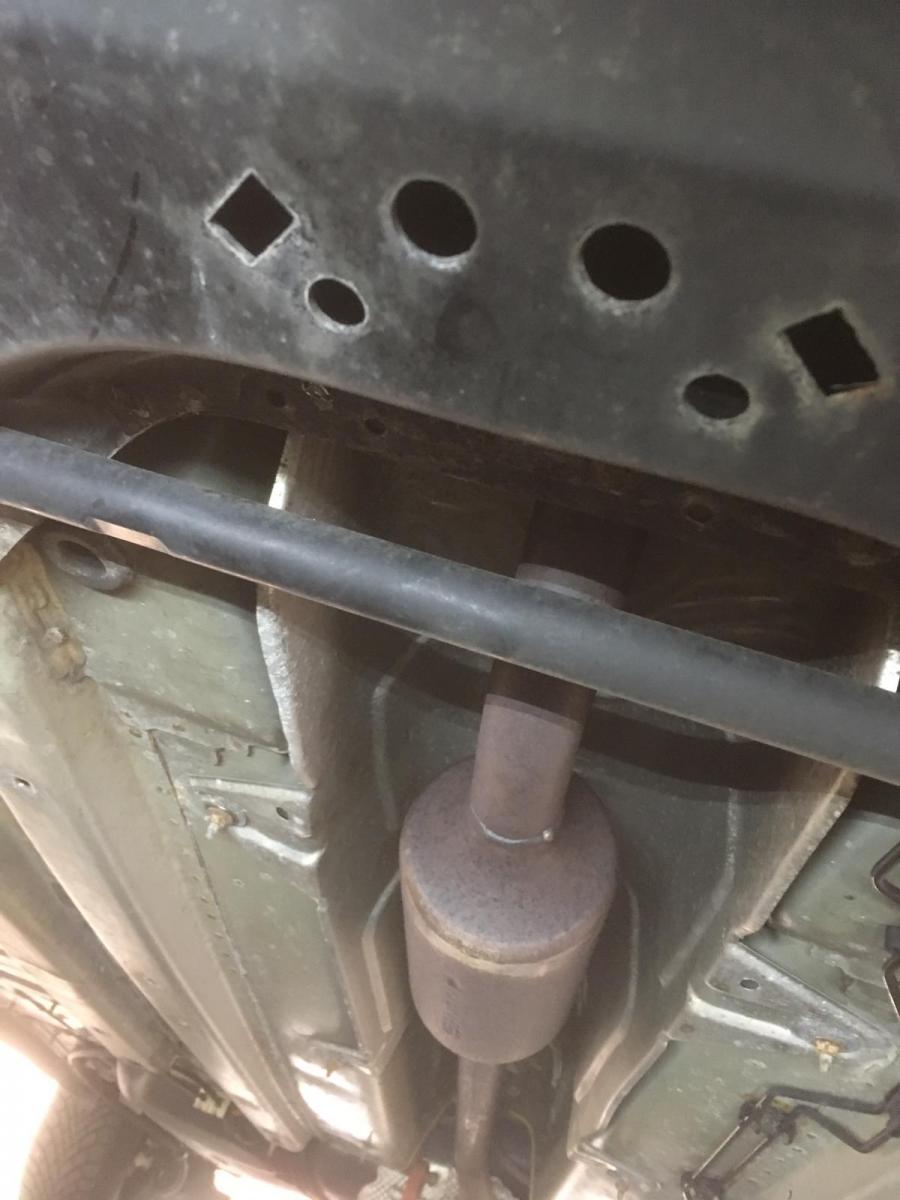

Moin,
also ich habe da aktuell einen Fall wo man sich echt mal Fragen müsste wie die Teile oder ob sie überhaupt noch vorbehandelt werden.
Der hat nicht mal die erste Rostkontrolle erlebt und ist zwei Winter gefahren worden.

Hi,
es handelt sich um einen Jumpy Multispace 165 Exclusive Bj 06/2015.
Habe das ganze nur durch Zufall bemerkt und bei einem Fahrzeug welches nicht mal die erste Rostschutz Durchsicht hinter sich hat,
gar nicht damit gerechnet das der so gammelig ist.
Habe das ganze natürlich wenige Tage nach der Entdeckung mal dem Freundlichen gezeigt.
Jetzt soll das ganze im Rahmen der Durchrostungsgarantie entrostet werden und mit Dichtmasse abgedichtet werden.
Darüber bin ich natürlich wenig begeistert denn für die bearbeiteten Teile ist für die Zukunft die Garantie dann erloschen da sie ja bearbeitet werden.
Die Ursache ist das bei der Fertigung die Teile nicht richtig gereinigt wurden und somit die Salze vom Lack überdeckt Arbeiten konnten.
Die Logische kosequenz bei solch einen Schaden wäre die betroffenen Türen zu Ersetzen.
Bei einen Fahrzeug welches Listenpreis fast 42000€ hatte finde ich ja wohl das neue Türen wohl das mindeste sind.
Aber ich stehe mit meiner Meinung wohl alleine da und ein "wegpfuschen" durch Zuschmieren kommt da gar nicht in Frage.
D.S.
Beim Cactus tauscht Citroën auf Garantie immer komplette Karosserieteile. Da wird nichts entrostet, gespachtelt oder sonst irgendwas gemacht.
Das dürfte sich nur durch den Austausch der Türen nachhaltig beseitigen lassen, da ist bei der Vorbehandlung der Türen vor der Grundierung irgendwas gründlich schief gegangen. Habe neulich bei einem 2005er C3 beide Schwellerenden geschweißt, da sah das Bkech um die Durchrostungen herum ähnlich aus wie auf dem ersten Bild. Kam definitiv von innen, Lack und Steinschlagschutz an beiden Schwellern waren unversehrt.

Ich sehe da ein viel Grundlegenderes Problem.
Wer hat die Schadensursaches festgestellt? Du, der Handler, ein Gutachter, der Hersteller? Wenn die Türen bei der Vorbehandlung nicht richtig gereinigt waren  hast du ein Problem. Man muss wissen dass die Rohkarosse komplett mit den Türen durch die Vorbehandlung und anschliessend durch die Lackierung gehen. Wenn also die Türen nicht anständig gereinigt wurden ist das wohl für die ganze Karrosserie der Fall. Der Rost wird also kommen, nicht nur an den Türen, da wird er ja jetzt weggemacht (egal ob mit neuen Türen oder anders).
Ich kenne einen Picasso der mit 5 Jahren einen linken Schweller aus Steinschlagschutz und Farbe hatte. Unter dem unbeschädigten Steinschlagschutz war nichts mehr, aufgelöst. Der bekam auf Garantie 2 neue Schweller (rechts war er Auch schon weich) und ging dann an einen Rönohändler im Tausch gegen einen Scénic.
