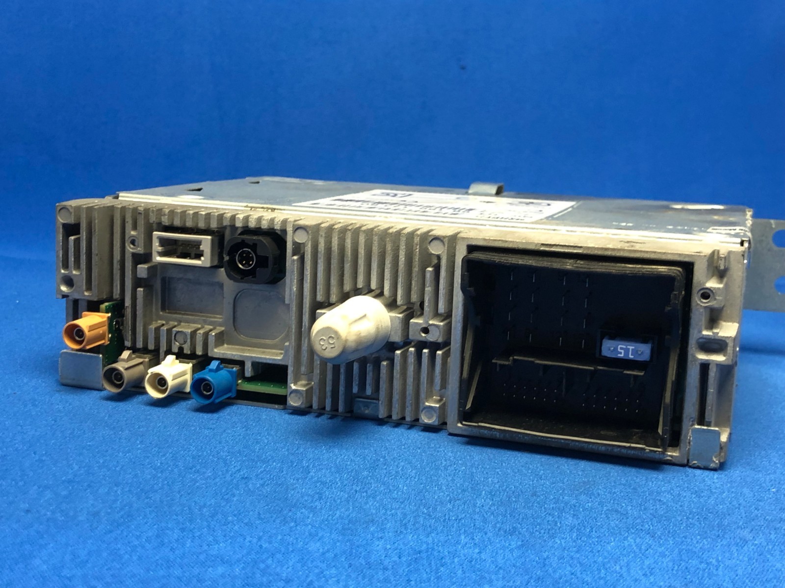

Ein DAB-Modul gibt es laut dieser Beschreibung. Ob das Digital Radio Board aber nachgerüstet werden kann? Bei DS5 und C5 gibt entweder analoge oder digitale Telemetrieempfänger
Erkennbar an der orangen Fakra-Antennenbuchse.
Ronald
