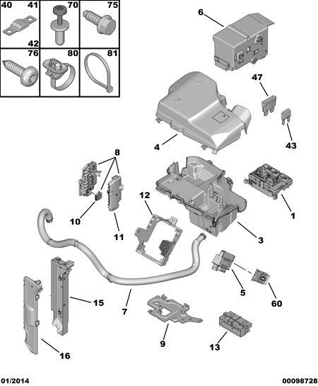

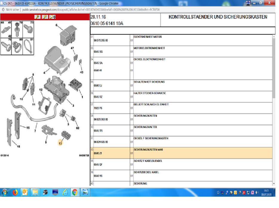

large.BB656D9C-DAC2-4045-8ACD-3C8C597D358E.jpeg.c46ab6e9f9148061611d4b41a4d64df8.jpegAuf dem Bild ist noch eine Schalteinheit mit der Teilenummer 6500ej aufgeführt. Könnte ein Defekt dieses Teils  auch zu den beschriebenen Effekten führen?
 Gruß Jens

...das ist wohl ein Bild aus DocBackUp für viele Modelle - eignet sich nicht immer.
Ich hätte auch die Auflistung hieraus nehmen können. Da sind die gleichen Teile aufgeführt (zumindest bei 6500ef. Die Teilenummer des Sicherungskastens hat sich wohl zwischendurch geändert.

...jetzt müsste alles sichtbar sein

Hallo Jens,
BSM muss nur ausgewechselt werden - nix DB nix codieren.
Hinweis:
Das letzte DocbackUp stammt von 2013 - die Reparaturanleitungen sind gut und praktikabel - die Teilelisten oft jedoch nicht aktuell.
http://www.catcar.info/en/ ist (Teilelisten) besser und aktueller - insbesondere für neuere Fahrzeuge, welche über die VIN ausgewählt werden können.
Absolut exakt ist nur die inzwischen kostenpflichtige Citroen-Service-Hotline über die VIN.
Gruß Wolfgang
