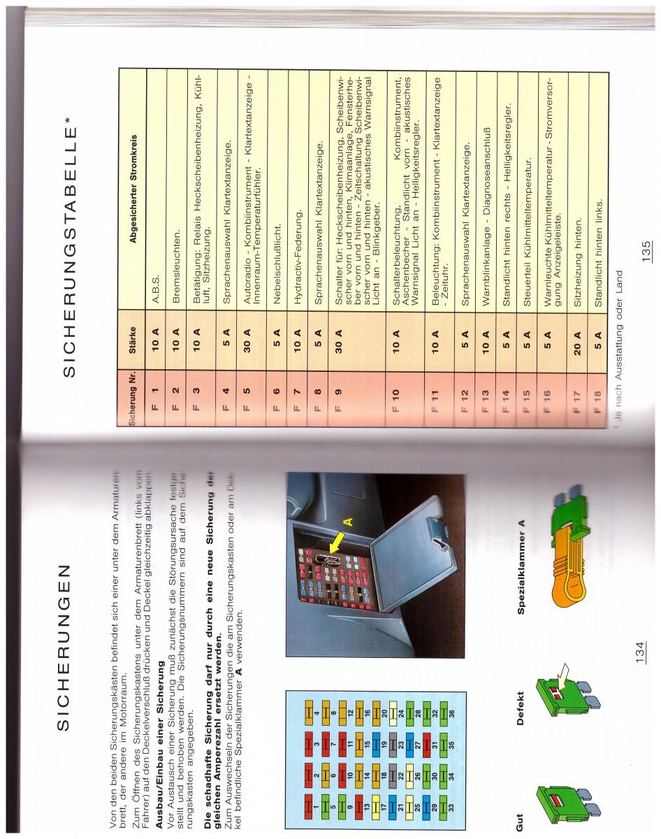

Danke für Deine Antwort, weißt Du welche Sicherung es ist?

Sicherung, naja Blick ins Handbuch hilft. Das habe ich nicht im Kopf.

Hier mal die Sicherungsbelegung für Y4:

Glaube auf der F10 sitzen die Pumpen mit drauf. Wenn die Pumpe hinten noch gehts, dann liegts nicht an der Sicherung.
