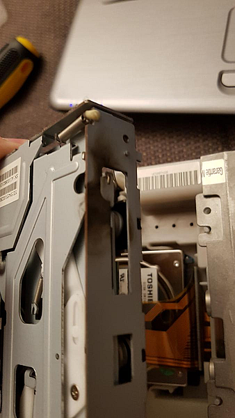

So, die Neugier hat mich gepackt und so habe ich das Navi aufgeschraubt und wurde tatsächlich fündig. Würde gerne die Bilder hochladen und sie mit euch teilen, vielleicht weiß ja jmd. was genau hier abgeraucht ist. Nur leider weiß ich nicht wie man hier im Forum Bilder in den Thread einfügt aus einer lokalen Quelle :-(

will einfach nicht klappen; mehrere Browser probiert, mehrere Bildbetrachter, aber c&p geht wohl nicht (vielleicht wird man erst nach x Tagen oder Posts dafür erst freigeschaltet?) Habe nun einfach die Bilder in der Galerie hochgeladen:

Da ist recht deutlich zu sehen dass an der Hinterseite des Navis wohl ein Elko abgeraucht ist. Was die Platine da hinten für ne Aufgabe hat oder der abgerauchte Elko,... keine Ahnung. Kennt sich jmd hier tiefer mit dem RT4 aus und weiß was hier defekt gegangen ist?
Ich habe die Bilder mal reingesetzt. Es mutet schon etwas ungewöhnlich an, dass er auf der Rückseite aufgelötet ist. Ob er im Initiallayout nicht vorgesehen war und erst später hinzudesignt wurde? Ich habe kein RT4 zum nachschauen, aber vielleicht kann mal jemand anderer nachschauen, oder nach dem Auslöten kann man die Kapazität erkennen und dann ersetzen (ich tippe auf 220V 10 µF, wer hält dagegen?) . Ist das runde Teil darunter der CD-Motor? Wird Deine CD noch gedreht und ausgeworfen? ;)
image.png.8d2893ff956b548e1bca720f5e0cb3eb.pngimage.png.47169a7bd7d8203c9fc1f246d8d0d87d.png

CD dreht sich, gibt Musik aus und auch der Auswurf klappt. CD Spieler inkl. Motor etc. ist eine Einheit, die einfach auf dem Gehäuse (über der Festplatte) aufliegt, verbunden mit einem breiten "Flachkabel" (im 2. Bild über der Festplatte zu sehen) mit der Hauptplatine unten.
weiß jmd was das für eine Platine hinten am RT4 ist und welche Spezifikationen der Elko hat? Im RT3 war hinten wohl die Radioplatine (AM/FM), jedoch sieht der innere Aufbau des RT4 schon tlw. anders aus als im RT3.
Generelle Frage, da ich nicht sehr fit in Elektrotechnik bin: da im Prinzip bis dato alles funktioniert, trotz defektem Elko, geh ich Risiko ein das Navi im aktuellen Zustand weiterzuverwenden? Was kann da schlimmstenfalls passieren?

Und evtl. gehts jetzt schneller ganz kaputt, weil der Elko evtl. Störspannung rausfiltern sollte.
Was ist mit Ersetzen des Bauteils? Frag doch mal bei so einem Handy-Reparateur nach. Die gibt es ja wie Sand am Meer. Die können sowas bestimmt auch.
