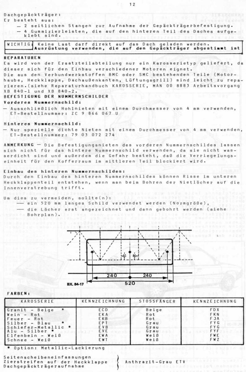

Ob es Händler gab, die sich an die Vorgabe zur Befestigung der Nummernschilder gehalten haben?
5a3f7787a39cf_13-12XB0BXBreakneuesFahrzeug-02-86.jpg.79043728b33f3613083bee75a4dc6958.jpg
Nochmals Schwein gehabt!
